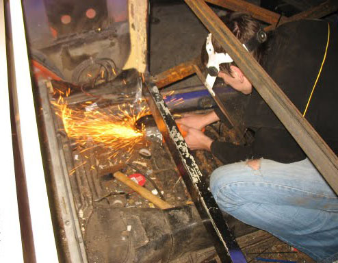

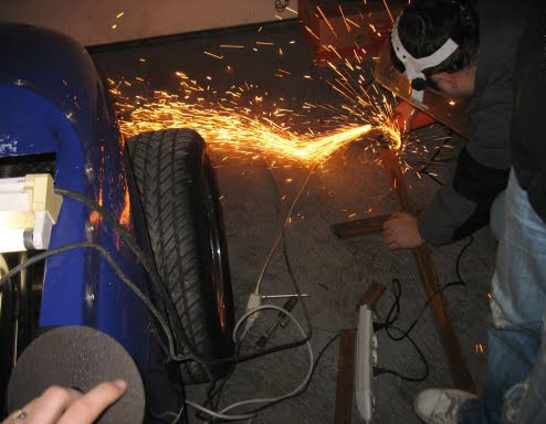

v sobotu proběhla konečně akce: něco vevaříme, něco vyřežem...
napřed sundat všechno co se ještě může poškodit...
o 13.12.2009, 18:07 | Luke-Jeep | Upraveno: 2009-12-13 18:17:43
a pak už šup do řezání jeklů...
o 13.12.2009, 18:12 | Luke-Jeep | Upraveno: 2009-12-13 18:17:58

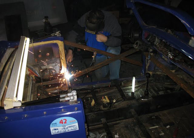

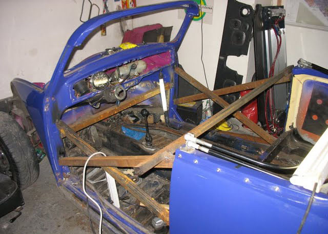

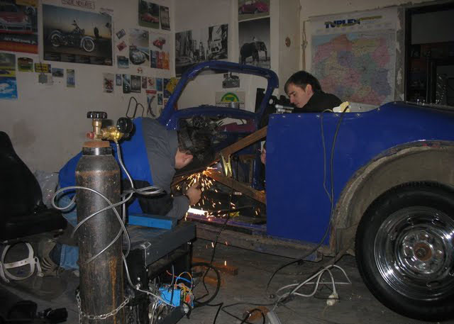

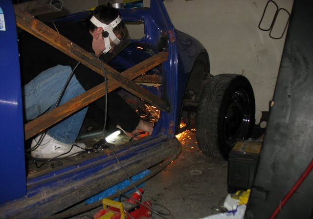

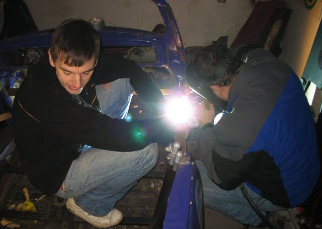

z přesně nařezaných jeklíků se nám začíná rýsovat protibortící klec...
o 13.12.2009, 18:25 | Luke-Jeep
nekoukat :-D
o 13.12.2009, 18:27 | Luke-Jeep

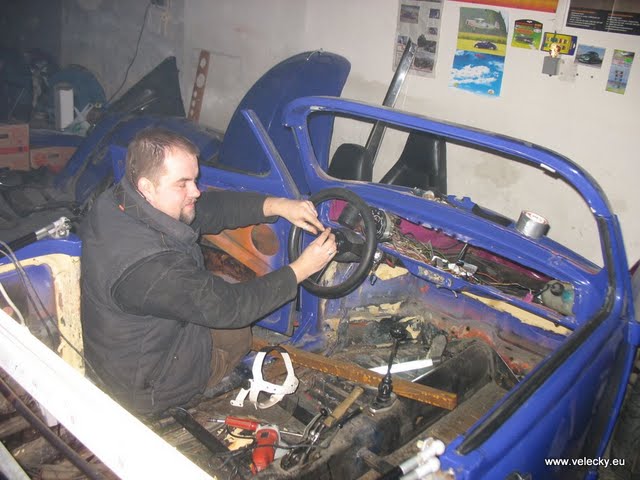

a klícka je hotová...

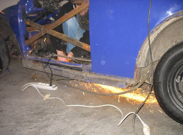

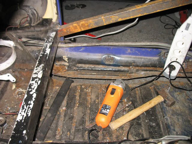

za normálních okolnosti by se ted vzala ráčna, povolilo se cca 30 šroubů a kastle brouka by byla od podvozku dole... ale... V německu bylo bohužel foklórem cabria svařovat, což je i mlj případ... takže volba padla na nejsnazší cestu... tedy vzhledem k tomu, že se podlahy budou měnit, tak díky jejich destrukci snadné odpárání... tak jsme začali...
o 13.12.2009, 18:36 | Luke-Jeep
o 13.12.2009, 18:37 | Luke-Jeep
o 13.12.2009, 18:41 | Luke-Jeep

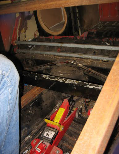

první test zvedání kastle... a... jde to ;-) takže celá zadní polovina odpárána... povšimněte si velke spary na tě šikmých spojich... :-) (jo a bedny ktera nejde vyndat :-D)
o 13.12.2009, 18:47 | Luke-Jeep
a nějakou fotkou děr dneska zkončíme... sudání kastle snad příští týden pokud se nám podaří půjčit megaflexa na ten kousíček co nám chybí...

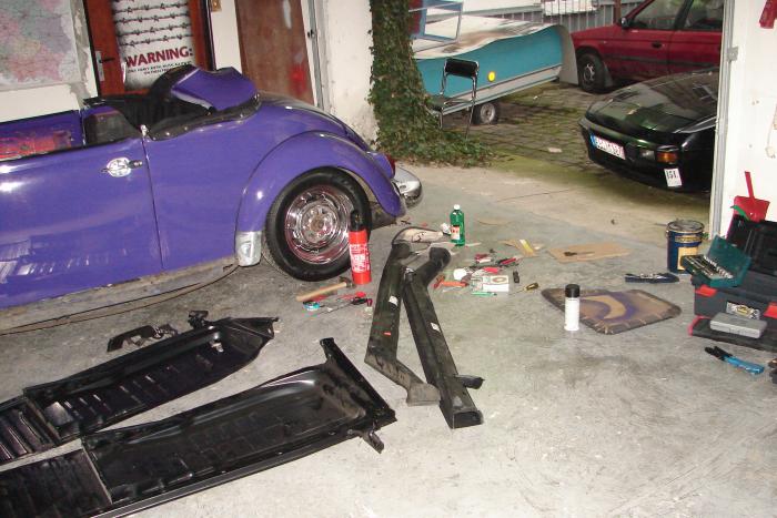

Dá se ještě sehnat origo podlaha na brouka nebo budeš improvizovat??
o 13.12.2009, 22:00 | Luke-Jeep
sezenes cokoliv si vzpomenes to je obrovska vyhoda... tady jsou uz novy prahy a podlahy...
