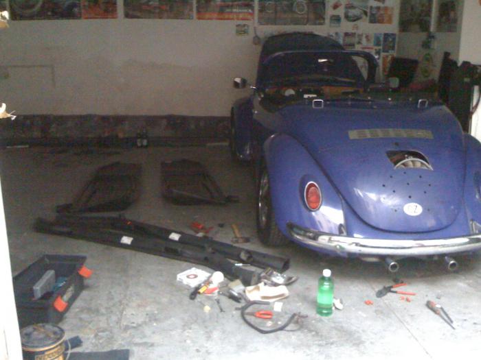

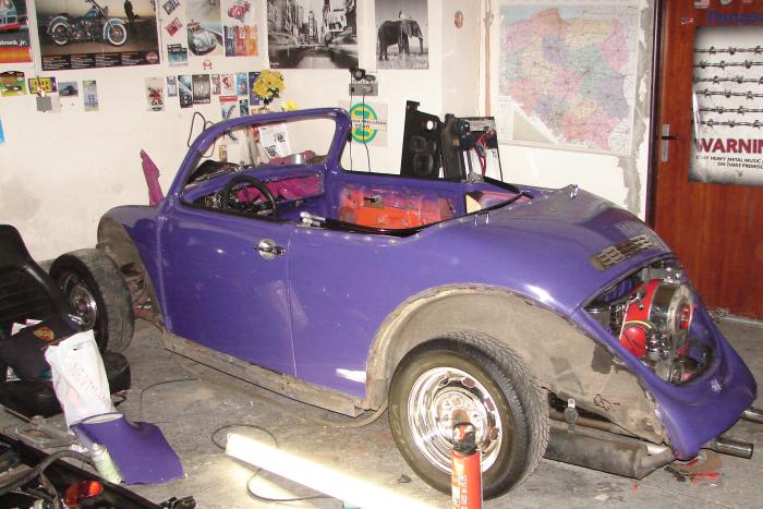

konecne jsem se vratil z prahy (kde jsem aspon nakoupil podlahy a prahy...) a zacal jsem s demontazi brouka...

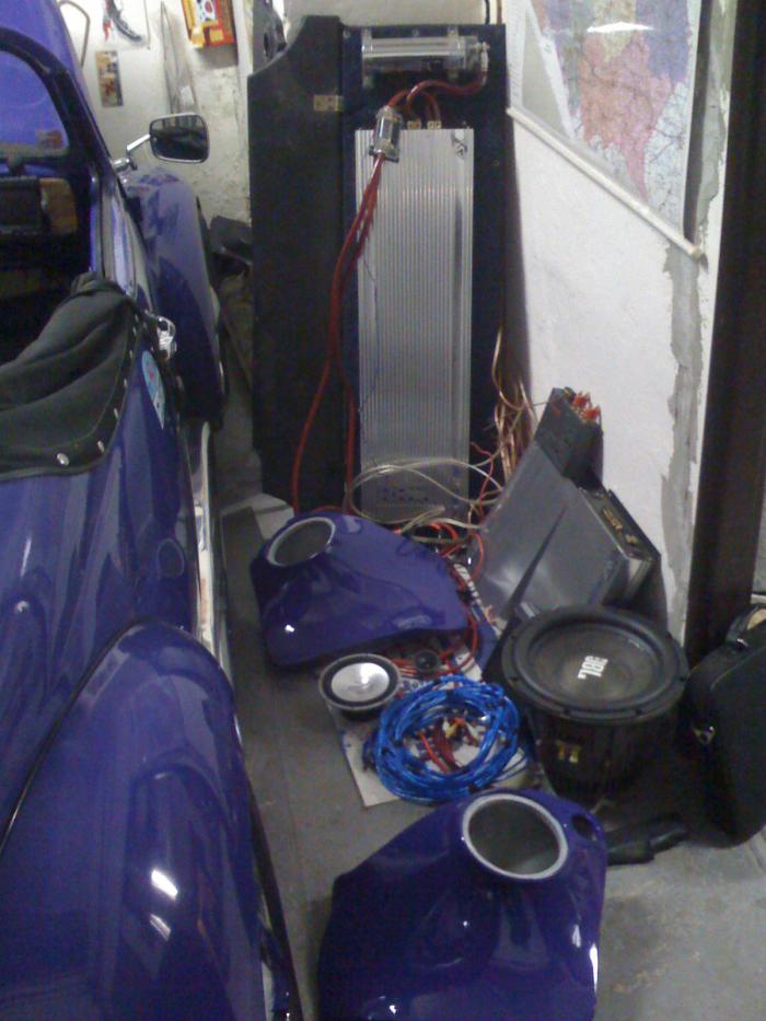

o 22.11.2009, 18:49 | Luke-Jeep
jsme na autohificlubu takze vyskubana muzika: :-)

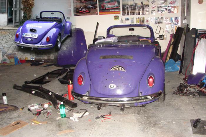

o 22.11.2009, 19:29 | Luke-Jeep
nove podlahy a prahy...

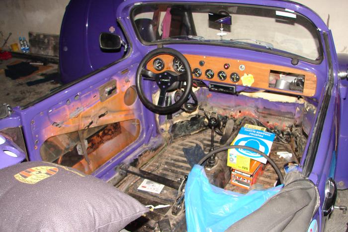

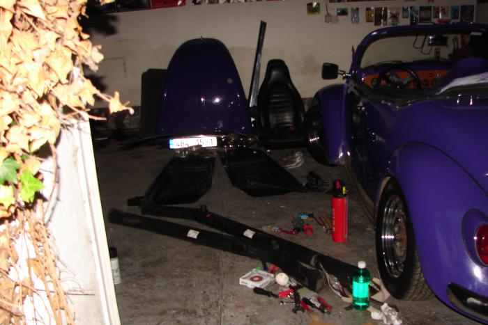

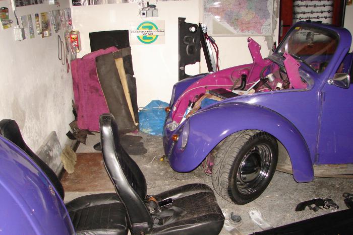

o 22.11.2009, 19:32 | Luke-Jeep
vyskubanej interier vcetne kobercu... pod nima skutecne barevna dzungle :-)))
o 22.11.2009, 19:35 | Luke-Jeep
zatim je kam odkladat...
o 22.11.2009, 19:37 | Luke-Jeep
pryc narazniky, haubna, svetla...
o 22.11.2009, 19:38 | Lukasino
ta ruzova uvnitr je sladka :-D
o 22.11.2009, 19:38 | Luke-Jeep
... a blatnik :-))

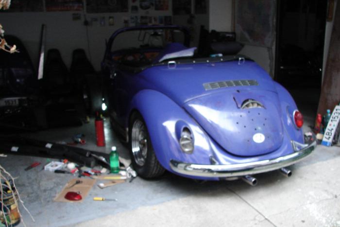

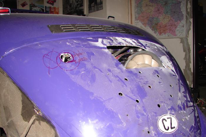

o 22.11.2009, 19:49 | Luke-Jeep
njn predchozi majitelka v nemecku mela jinej vkus no ;-)

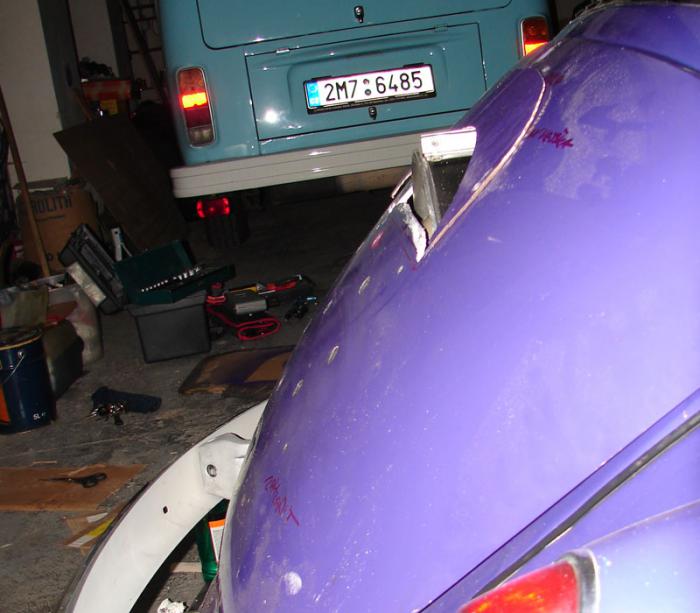

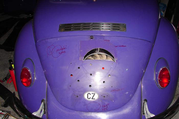

jinak jedina nedestrukcni prace: uprava zadni haubny... prijde kompletne zahladit krom diry na vrtulu... tato prujde zmensit, presne kolem vrtule a haubna by mela prijit uplne zavrit (doted byla pootevrena pro lepsi chlazeni) je tu ale jeden problem.. tahlo ovladani karburatoru na leve strane je vejs nez aby sla haubna upne priklopit.
Je tedy otazka zda to priznat a vyriznout jeste jednu malou (1x2cm) dirku a nebo nechat haubnu pootevrenou...

o 22.11.2009, 19:55 | tappaja
Ja bych nechal pootevreno. Zadny rezani, domecky, nasavace...
o 22.11.2009, 19:55 | tmx.806
a co to vyklepat do nejaky boule? pdl me lepsi nez dalsi dira...

o 22.11.2009, 20:10 | Skid-TDI
Good Job. Ja bych to nechal pootevrene. Aspon tam pujde na karbece cerstvej vzduch za jizdy. To jiste taky prida nejakej ten pul konik. ;-) Pak napis a ukaz fotky jak to vypadalo pod blatnikama. Na ty se ja chystam na jare. Ja dneska zazimoval. A druheho budu jeste zimovat az ho prihlasim a dam spz do depozitu.
o 22.11.2009, 20:13 | Petura
jako tmx. buď vyklepat bouli nebo nechat pootevřený, řezat určitě ne

o 22.11.2009, 20:19 | Luke-Jeep
je videt pepe ze vis prd :-)
no ja se priznam ze me laka tam tu dirku udelat... jeste to tu nikdo nema :-D nasavace ani nahodou... ale ta ladna linka zavrene haubny me laka... pootevreny jsem to mel 4 roky :-(

LJ .. diru a vse v ni v nerezu ?? :o)
o 22.11.2009, 21:31 | Augi
L-J: Já jsem vždycky pro díru :-) A to bez nějakých perverzních myšlenek... ;-) Když to uděláš elegantně a je to maximálně funkční, tak proč ne.
o 22.11.2009, 21:38 | Luke-Jeep
bude malicka... fakt max 1x 2cm... a koneckoncu prelaminovat a prestrikat to muzu dycky ze? :-) asi mas recht...
o 22.11.2009, 22:19 | Midnite
já jsem také pro díru jestli někoho zajímá můj názor :D
o 22.11.2009, 22:39 | Luke-Jeep
jinak to tmx: klepal bych dlouho... ta haubna je z laminatu :-)
o 22.11.2009, 22:50 | tmx.806
spis naopak - jedna rana a je to... Copa to muzu vedet, ze je to uz takhle vylehceny? :)

o 22.11.2009, 23:30 | ruffrider
jsem taky pro bouli, jedna díra stačí:-)

o 23.11.2009, 08:07 | Lukasino
LJ a co to udelat obracene? Tj. nechat jakoby pootevreno, ale ty boky dolaminovat, aby to sedelo jako kdyz je uzavrena?
Taky pro tu diru moc nejsem... :(
o 23.11.2009, 08:24 | Luke-Jeep
Blbustky typu hrby a dolaminovani na "zavreno" jsou tragedie :-( asi jsem staromilec ale jsou vazne jen dve moznosti odskok a dira. Odskok tu byl uz dlouho takze asi prubneme diru. V nejhorsim ju zas prelaminuju zpatky :-)))
o 23.11.2009, 15:22 | Kesam
Udělej díru.

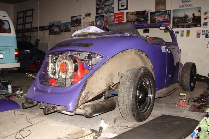

o 24.11.2009, 19:12 | Luke-Jeep
tak a pokracujeme :-)
o 24.11.2009, 19:16 | Luke-Jeep
o 24.11.2009, 19:18 | Tuner#2
Děláš a nebo se válíš? Jinak hezká práce, brouk bez blatníků je sexy :-)

jednoznačně bez blatníků :)))

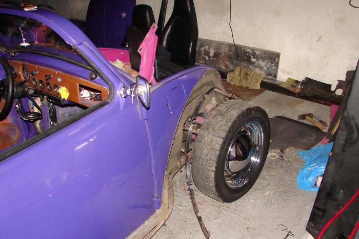

o 27.11.2009, 16:33 | Luke-Jeep
včera jsem se konečně pustil do vyndání předního okna... TP byla vec ktere jsem se bal nejvic :-/ je totiz snizovany o cca 10cm nez standartni broukarsky a kdyby prasklo je to fakt pruda :-( naposled kdyz jsme rezali pro znamyho tak jich prasklo 6 nez se jedno podarilo uriznout...
nicmene uz je venku... diky Mattiku :-)

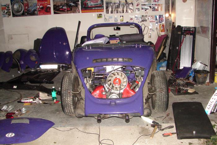

o 28.11.2009, 18:00 | Luke-Jeep

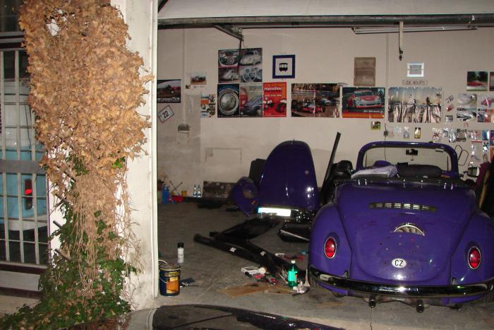

tak tady jiz skoro hotove odstrojeni...
o 28.11.2009, 18:01 | Luke-Jeep
pár dílů nám ted v garáži přebejvá :-D

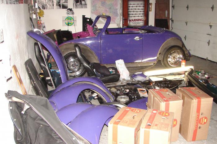

o 28.11.2009, 18:06 | Luke-Jeep
první test na malou díru ;-)
o 28.11.2009, 18:10 | Lukasino
Neplanujes s tim zkusenobni projizdku, bylo by asi hodne zajimavy co s tim takovy ubytek kg udela :-)))
o 28.11.2009, 18:11 | Luke-Jeep
urcite ne, prakticky tam uz neni elektrika

o 12.12.2009, 19:46 | Luke-Jeep
ted jsme delsi dobu stagnovali, pac se nam do cesty postavila zavada COcka a chlavne nemoc na vsech frontach...
nicmene ke dnesku sundany dvere (u ridice s problemy) vevarenej ram a az na dva maly kousky odrezany podvozek od karoserie ;-) foto zitra
