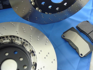

Co jsem koukal celkem detailně na brzdy u většiny aut teď v pondělí v Mostě, tak konstrukce jsou různé a třeba na Ferrari a Porsche s keramikou mě zaujalo uchycení ještě přes takové distanční mezikusy, takže kotouč neseděl celou plochou opřený o držák, ale jen přes tyhle kovové výstupky. Zda je to ještě kvůli menšímu tepelnému přenosu a nebo kvůli lepšímu uložení šroubu se můžem jen domnívat. Tak do 14 dní bude galerie, mám to myslím i vyfoceno.

o 30.09.2009, 00:18 | cupra.165
Tady jsou taky nejake fotky uchyceni :-)
foto k příspěvku  od cupra.165
