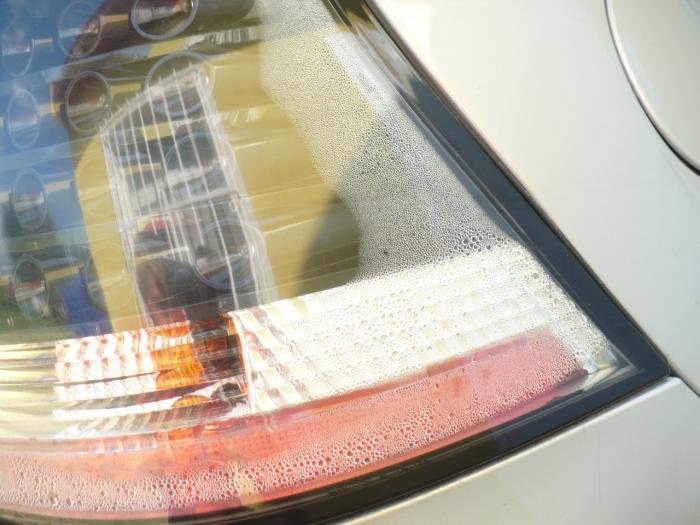

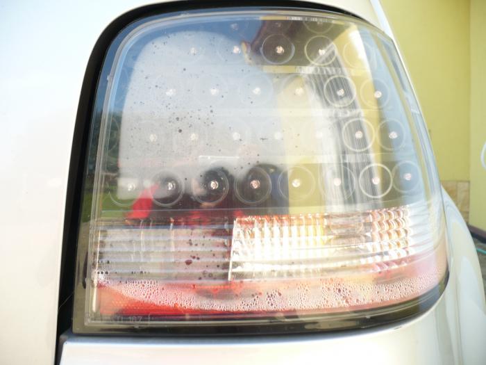

Zdarec kamaradi.Koupil jsem golfika kterej ma jakysi neoriginal svetla.Vzdycky kdyz rano prijdu k autu tak zadni svetlo je ze vnitr orosene a kdyz brutalne zaprsi tak se mi zamlzi predni.nevite nekdo cim to je?dost me to totiz se..
foto k příspěvku  od Dr.Hadson
o 25.08.2009, 10:21 | Dr.Hadson
o 25.08.2009, 10:25 | Luke-Jeep
je to tim ze jsou to nekvalitni zalezitosti a dostava se do nich vlhkost...
o 25.08.2009, 10:36 | xenonman | Upraveno: 2009-08-25 10:38:45
cinské lampy, hezky vzhled funkcnost nic moc, můze tam nekde bejt mala prasklinka, ktera pak dela ze tam tece voda, pripadne se tam drzi vlhkost a pak se to takto rosi, doporucisl bych vyndat vysusit uplne a pak vnitrni spoje preject pruhlednym silikonem treba to pomuze...
o 25.08.2009, 11:42 | Dr.Hadson
Ok rozebrat,vysusit,zasilikonovat a slozit
o 25.08.2009, 15:07 | xenonman
rozebrat se ti to asi nepovede, neni ani treba, sundat, vysusit a zasilikonovat...
o 25.08.2009, 15:24 | Tarrance
Podle mě tam vždycky bude nějaká vzdušná vlhkost, takže tim vysušením si pomůžeš jen částečně.
o 25.08.2009, 17:25 | škodovkář
kde máš renaulta?
o 25.08.2009, 17:30 | Jeld@
Tarrance: Vzdušná vlhkost se ti tam dostane i když měníš žárovku, ale z té se ti určo nezačnou mlžit...
xenonman: souhlasim a doporučuji, taky jsem měl podbný problem a pomohlo

podobný světla jsem měl na civicu a taky se mlžili, tak jsem je sundal a vnitřní "deklík" zasilikonoval, dosedací plochy na kastli jsem taky namazal silikonem a byl klid ...
