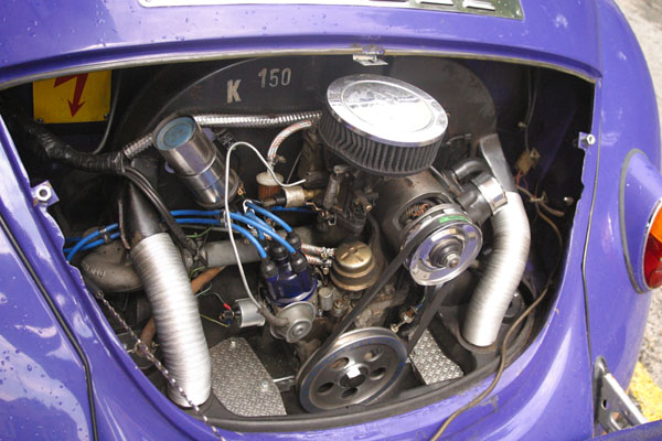

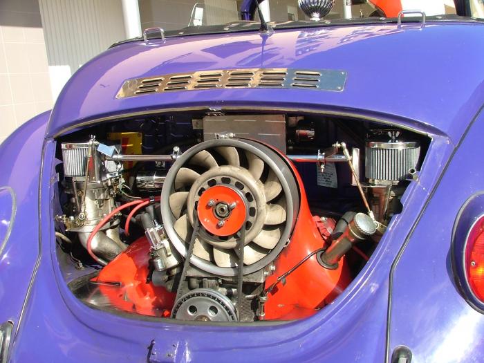

predlonska a lonska evoluce motoru na 1915ccm
o 16.08.2009, 11:23 | Luke-Jeep

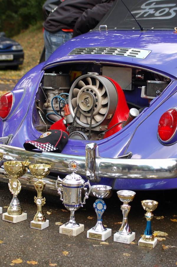

letošní inkranace:
udělalo se pár posilujících vylepšení:
- lepší hlavy
- kovaná vahadla s poměrem 1:1,25
- kované tyčky zdvihátek
- zdvihátka
- ostřejší vačky W120 Engle 294´
- řemenice na chlazení - dural...
a pak takový ty klasický věci typu silentbloky na převodovce atp...
plus nejaky opticky vylepseni (trocha toho chromu a jine ovladani pro presnejsi fungovani karbecuuu
(pardon ne zcela ocistenej motor- je to presne po instalaci tech kravinek...)

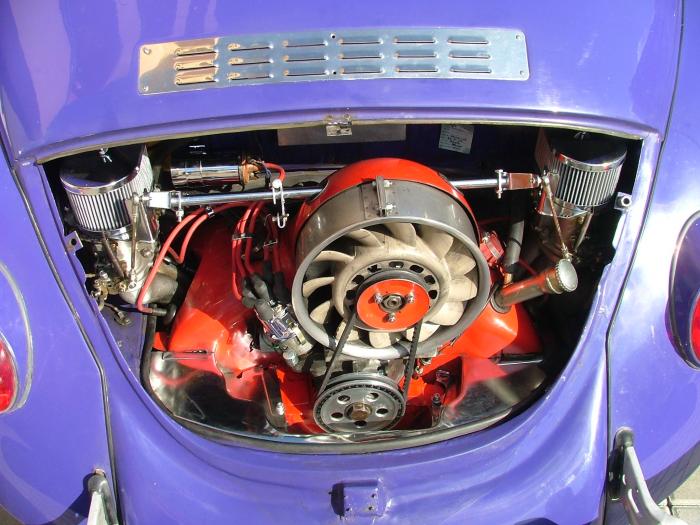

o 16.08.2009, 11:24 | Luke-Jeep
o 16.08.2009, 11:25 | Luke-Jeep
a tady v plne napucovanosti :-)
