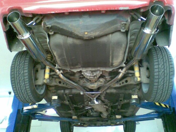

o 13.08.2009, 00:11 | erix7 (K)
Tak i magdicka s objemem rotoru 1,3 muze mit dospelacky zvuk :)
Timto velke diky Shr3k-ovi za dovoz z UK !!

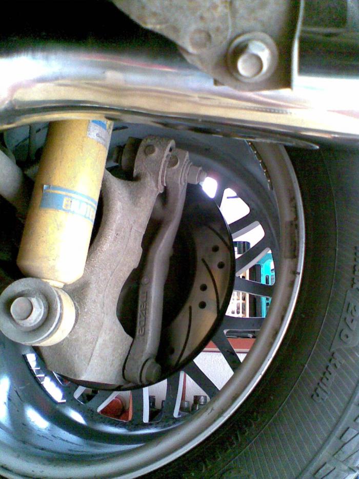

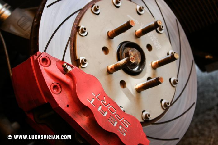

o 13.08.2009, 00:12 | erix7 (K)
brzdy take pochazeji z UK.
foto k příspěvku  od erix7

to jsou roury:-)
o 13.08.2009, 03:03 | xenonman
dej video se zvukem foto toho moc nepovi, youtube.com
o 13.08.2009, 08:35 | choze
Zvuk je masakr. Už žádnej párajícíse svetr ;o)

hezký :) jinak ty ramínka vzadu na tý těhlici sou velice zajímavý :)

o 13.08.2009, 10:05 | Vasekkch
pěkný, ale ty kotouče vypadaj dost tuzersky

o 13.08.2009, 12:18 | Vasekkch
P3RF3KT : tak mi zkus napsat v čem je takovýto kotouč lepší
o 13.08.2009, 15:47 | Nevřis
Vasekkch...řekl bych, že se lépe chladí a určitě budou víc kousat desky:) tzn. líp by to mělo brzdit
o 13.08.2009, 16:28 | Nismo.Power
Vasekkch : větší plocha na chlazení, menší výdrž destiček ale líp to brzdí.....
o 13.08.2009, 17:57 | Vasekkch
Tak to jo. To ja si necham svoje originaly nebo bremba nez tuhle radoby performance z ciny.
o 13.08.2009, 18:27 | Nismo.Power
vasekkch : a kde je na nich napsáno že zrovna tyhle jsou čína ?
tudíž řekněme že si koupíš S500 mercedesa tak první co uděláš tak vyndáš ty vrtaný který brzděj líp a dáš si tam stejnej rozměr nevrtanejch z S320 ?
brembo leda tak hezky zní, pokud nemáš komplet systém od bremba myslim tim vč. třmenu i speciál destiček na ten kotouč tak ti to stejně bude brzdít jako originál :)
o 13.08.2009, 19:32 | H-Honza (M)
ty woe tady je to jeden jasnovidec vedle druhyho...
Proc mas potrebu mektat o necem, o cem nic nevis? Jaka cina?.....
Ad Brembo, tyhle kotouce s "tuzerskyma" drazkama jsem mel na eve, cca 1500km a nedal se udrzet volant v ruce...

erik: od koho je ten catback? jinak jako Nismo, ramena to ma reseny podivne :-)
o 13.08.2009, 23:52 | erix7 (K)
je to od Japspeed. prislo mne to jako rozumna alternativa, emise nechci kuchat, jsem ekolog :)

to rameno asi budeš muset objasnit, nechápu k čemu tam vůbec je připadá mi že spojuje nic s ničim :D

mě by spíš zajímaly ty ramínka na těhlici :D

Já chtěl jen naznačit, že snížením třecí plochy to líp brzdit nebude. Drážky na obnovu destiček ok, ale díry k ničemu.

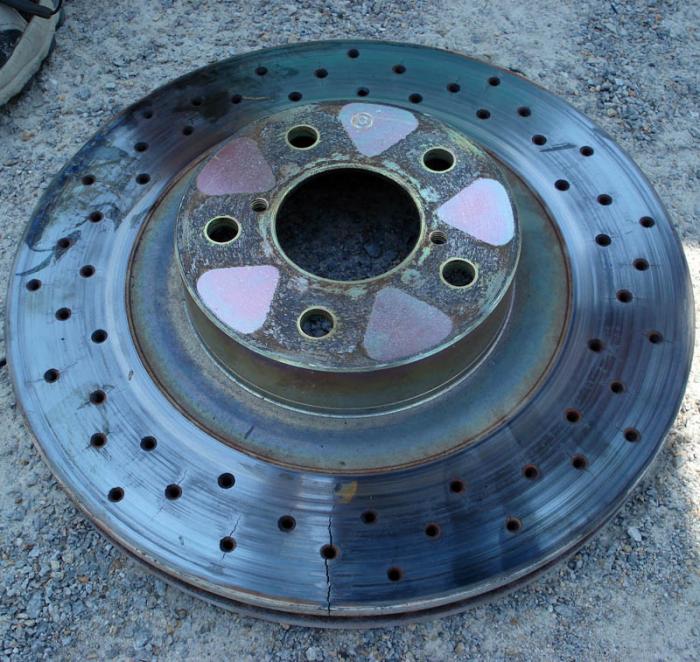

o 14.08.2009, 13:01 | Vasekkch
Citace od uživatele Taboo:
Vrtani kotoucu se provadelo v minulosti pouze ze dvou duvodu: odvod plynu tehdejsich azbestovych desticek a snizeni vahy. V dnesni dobe je to jen prezitek vsemoznych mytu a kosmeticka uprava, ktera nema nic spolecneho s nejakym zvysenim performance (coz je duvod, proc vrtane kotouce nenajdete na opravdovych zavodnich vozech). Nejenze se vrtanim kotoucu snizi jejich treci plocha a oslabi jejich strukturalni pevnost, snizeni jejich hmoty soucasne vede k jejich rychlejsimu tepelnemu nasyceni. I presto, ze rychlejsi tepelne nasyceni kotoucu vetsinou nepredstavuje vaznejsi problem pri normalnim provozu na ulici, kde maximalni ucinost brzd je aplikovana jen velice zridka (a kotouce nedosahuji jejich maximalniho tepelneho nasyceni), pri opakovanem prudkem brzdeni pri zavodech na okruzich zacne drive anebo pozdeji dochazet k trhlinam, ktere mnohdy vedou k explozi celeho disku. Z techto duvodu zadny vyrobce vrtanych kotoucu je sam pro opravdove zavodni zamereni nedoporucuje. Tvrzeni, ze vrtane kotouce brzdi "lepe" je naprosty nesmysl. Naproti tomu, drazkovane kotouce maji tendenci neustalou obnovu plochy materialu desticek - za cenu jejich zivotnosti (coz u zavodnich vozu nebyva problemem). Jedinym "spravnym" resenim - v pripade nedostacujicich brzdovych kotoucu - je jejich vymena za vetsi (at uz vetsiho prumeru anebo tloustky) se zamerem zvyseni kapacity jejich tepelne nasycelnosti + pripadne drazkovani za ucelem neustale obnovy plochy materialu desticek. Vrtanim kotoucu stejnych rozmeru clovek ztrati mnohem vic, nez tim ziska (= snad jen obdiv lidi, kteri toho o brzdach moc nevi).
o 14.08.2009, 13:07 | Vasekkch
V pripade supersportu, u kterych jsou kotouce vyrobeny se vsemoznych exotickych materialu, se jedna predevsim o snizeni vahy, ne o nejake zvetseni chladici plochy anebo zlepseni prutoku vzduchu. U kotoucu odlitych z obycejneho zeleza se teplo soustreduje zejmena prave v oblasti tech vyvrtanych der, kde pote zacnou praskat.
o 14.08.2009, 13:08 | Vasekkch
foto k příspěvku  od Vasekkch
o 14.08.2009, 13:59 | Lefi
takže na tom něco je :)

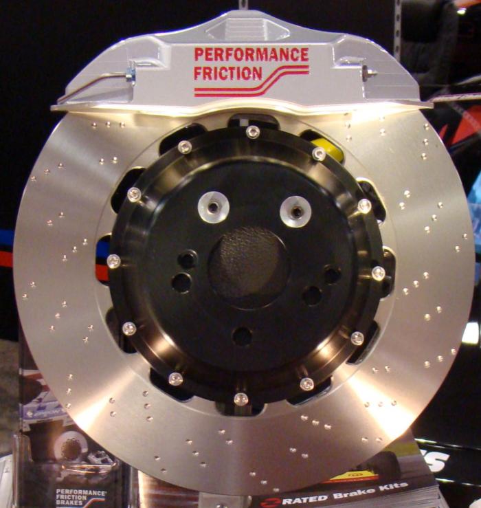

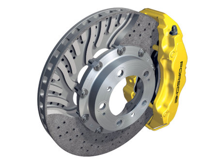

o 14.08.2009, 14:02 | Nismo.Power | Upraveno: 2009-08-14 14:03:35
vasekkch : to je prostě úděl za to že máš lepší kotouče..... uživatel taboo teda nevim odkud to vytáh :)
myslim že pokud máš trochu logickýho myšlení tak když se podíváš na kotouč kterej přikládám na obrázku tak si sečteš 1+1 a dojde ti že ono to tam je docela logicky vymyšleno aby se to chladilo co nejvíc....
zajímavý že obrovskej , vnitřně chlazenej karbonovej kotouč ještě potřebujou vrtat aby mi snižovali třecí plochu.... asi sou teda blbý neb kdyby tam dali brembo o stejnym průměru tak to brzdí líp :)
a já bejt tebou, tak z auta vyndám chladič na vodu a překreju ho zepředu i zezadu hliníkovym plátem protože mu od výroby uplně zbytečně zvětšily plochu přitom každej venca ví že jedna souvislá neprofilovaná plocha chladí mnohem líp stejně tak jako když na procesor dáš hliníkovou kostičku 5x5x5cm tak to je lepší než když jí nařezáš :)
foto k příspěvku  od Nismo.Power

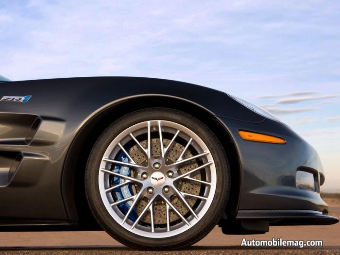

o 14.08.2009, 14:12 | Nismo.Power
tady to samý, opět zbytečně navrtaný závodní brzdy který by vlastně závodit neměli (podle Taboo) vůbec závodit neb od toho jsou plný kotouče :)

o 14.08.2009, 14:25 | Tuner#2
No tak ZR1 je závodní auto jako prase :-D LOL
Jinak to co napsal/citoval Vasekkch tak už jsem i četl z jiných zdrojů a ne nadarmo jezdí WRC plné kotouče jen s drážkama.
o 14.08.2009, 14:30 | tappaja
ZR1 bych se moc nevysmival... ;o)
o 14.08.2009, 14:38 | Tuner#2
tappaja: Já se ZR1 nevysmívám, vím že je to super auto za dobré peníze o tom žádná, ale nejsou na tom závodní brzdy...

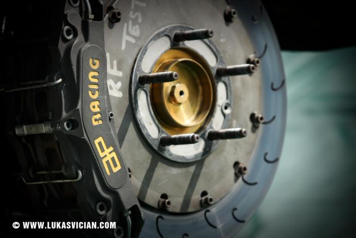

Většina opravdu závodních brzd není ani náhodou vrtaná...
foto k příspěvku  od Tuner#2

toto sou racing od AP na R35

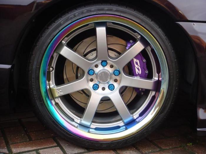

o 14.08.2009, 16:25 | Nismo.Power
pravdou zůstává že nejradši mám stejně tyhle brzdy :)

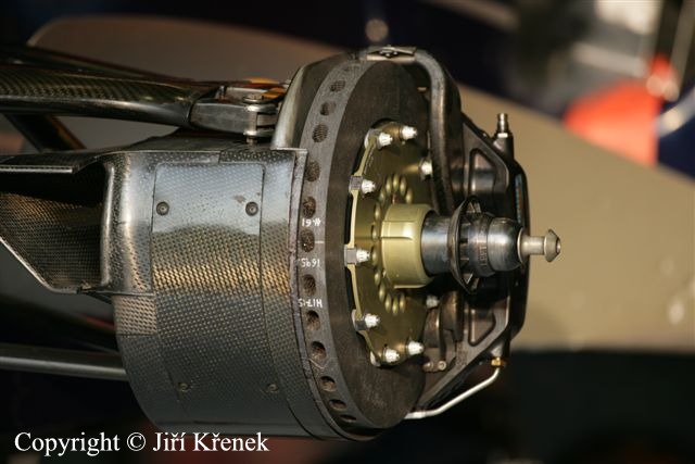

o 14.08.2009, 17:02 | Tuner#2 | Upraveno: 2009-08-14 17:08:15
Tady je F1. Můžem se tady dohadovat a předhánět ve fotkách jak chcem, myslím, že Vasekkch má naprostou pravdu (jak říkám i já to četl z jiného zdroje) a navíc to potvrdil tappaja zde 14.08.2009, 14:24
Dle mě není co řešit a třeba Fabii i Octavii WRC mám prolezlou taky dokonale a žádná díra v kotouči.

o 14.08.2009, 22:32 | Nismo.Power
řikal sem že F1 to maj řešený krapet jinak, a většinou kompletní brzda uzavřená...... můžem se přetahovat fotkama neb já ti najdu závodní brzdy vrtaný vložim foto a ty najdeš s drážkama a vložíš a takhle tu můžem bejt do vánoc asi :)

já bych čerpal ze zdrojů profi úrovně japonců kde zase bude mít většina vrtaný i drážkovaný ..... v americe taky docela frčej vrtaný willwoody ale tam to bude tak půl napůl......
celkově ono kdyby vrtaný byly k ničemu tak se nebudou prodávat neb každej by si raši koupil plný nebo jen drážkovaný, tudíž by se přestali prodávat kdyby nebyla poptávka :)
kdyby to na tý ZR1 nemělo smysl tak to tam taky nebude neb to auto bylo vymyšlený aby se stalo nejvíc top supersportem co ted je a i bych řek že se mu to povedlo, sice najdeš určitý auta který mu ujedou směrem v přímce nebo na maximálku ale je to jen pár kusu jako třeba SSC , CCX , veyron apod..... na boční přetížení zatim vyklep snad vše a brzdy je opět na špici..... sice ta cena neni tak hezká jak řikáš, měla bejt kolem 2,5m a nakonec jsou 3 i víc ale ne nadarmo všude řikaj že konkuruje či je lepší než auta za 4x víc :)

Erik : stejně bych byl rád kdyby jsi nějak osvětlil k čemu tam je to ramínko na tý těhlici :))

stačí zadat do googlu cracked drilled disc /rotor a vyběhne mnoho čtení a obrázků (no a pro normálně smýšlejícího člověka alespoň s maturitou na strojní průmce to je taky jasný proč nevrtat..jen výrobci vrtaj, protže lidi to chtěj a na závoďáku to je jedno..tam kotouče měněj častěji..)...nejen zimmermanny praskaj, ale i kotouče na Porsche, Ferarku atd..
o 15.08.2009, 15:37 | Nismo.Power
ty praskance uděláš uplně stejně na plnym kotouči, to je prostě vlastnost když je upečeš, samo jak tam máš dirky tak ty tomu napomůžou aby se rozpadli....stejně jak sou napraskaný tak už na autě nemaj co dělat at sou plný či vrtaný :)

Nismo: Praskance na plným kotouči? Jedině že bude ohoblovaný na poloviční tloušťku. Včera jsem schválně prijížděl fotky WRC, aut na vrchy a nikde jsem nenašel fotku s děrovaným kotoučem
o 15.08.2009, 23:09 | Nismo.Power
jasny, i na plnym můžeš mít, každej kotouč na to trpí a udělá ti to, to že tam sou navrtaný díry tomu jen pomůže prasknout viz foto zde..... wrc to je zrovna odvětví kde by ti stačily i ty normál brembáče a solidní desky, řek bych že ze 300 tam nebrzděj :)

plne kotouce (nevrtane, vnitrne chlazene) mi taky popraskaly, jak ty nahore na obrazku. pri normalnim silnicnim provozu. ale to uz kopou ta, ze se to neda nepoznat.

mycTD : kopání a popraskání se sebou zase tolik nesouvisí :) zkroucený bejt nemusej když sou popraskaný a stejně tak už sem viděl taky kotouče s najetejma pár tisíc co popraskali a rozhodně nekopali :)

Nismo.Power : Pěkný příklad na té ZR1, kde vrtání je z důvodu snížení hmotnosti protože velikost a míra tepelného nasycení je dostatečná. Druhá věc je ta, že řeč je tu o železných kotoučích, tak sem nepleť jiné směsy.

vasekkch : směsi nesměsi, na ZR1 to bude i kvůli , odvodu tepla i kvůli váze ..... na ní to poznáš i kvůli tomu že před deskou je ve třmenu zkosení který vytlačuje sálající teplo z kotouče do těch dírek a následně kotouč to pouští vnitřkem do kola kde to vyfukuje vzduch co tam proudí nasávanej od nárazníku :)
ovšem stejněj princip se děje i u normálních kovovejch :)

já nechápu to co nechápe nismo :-) jak dával ten obrázek :14.08.2009, 16:25 kde je to jenom naznačený jako by někdo chtěl ty kotouče vrtat ale jenom si to naznačil a zapoměl to udělat :-)

Ondry a NP : zeby misto drazek? Podle fotky to vypada, ze jsou ty dulky rozestaveny tak, aby zabiraly temer celou sirku mezikruzi ...

Ty ramena na ty tehlici uz nekdo vysvetlil?
o 18.08.2009, 11:34 | Lukaash | Upraveno: 2009-08-18 11:35:25
to s pruchozi dirou na poloosu je rameno a druhy dil samotna tehlice (drzak loziska. brzdice, atd...) je to lip videt na prvni fotce ...
