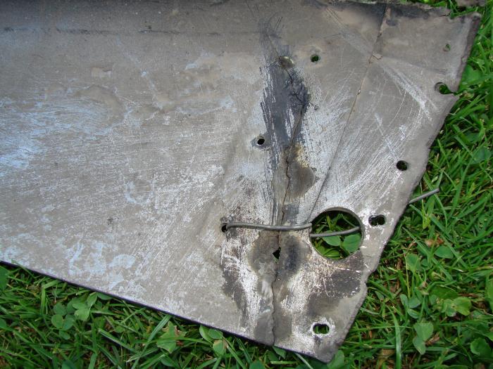

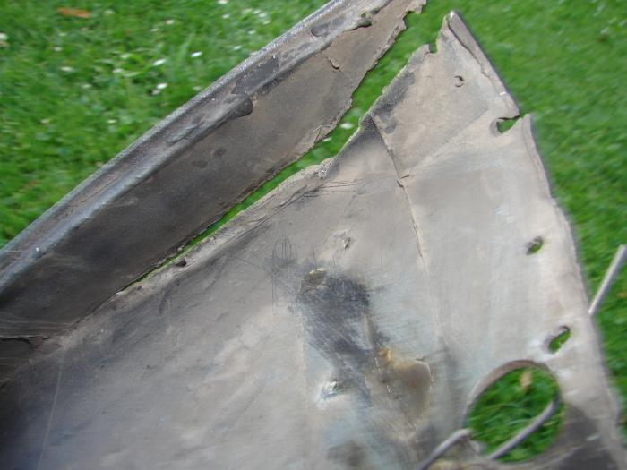

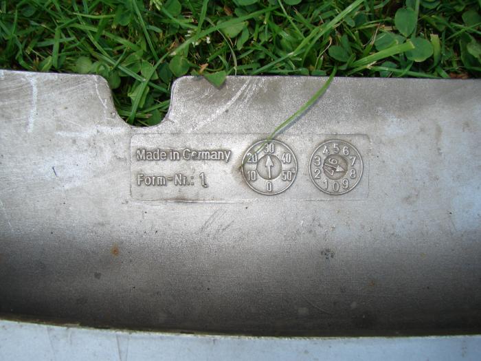

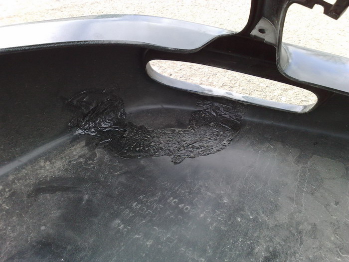

Cau da se jesne nejak zachranit ten spojler viz foto? Je to origo zender ale je v dost zalostnym stavu a ten plast je nejakej divnej a nejde varit(kdyz se nahreje tak zmizi) nevim co stim:( a zase vyhodit ho nechci kdyz mam z ty sady i dalsi dily a novej stoji pres 10k..

o 11.08.2009, 11:48 | Rajdlos
zalaminovat

o 11.08.2009, 11:56 | DJ.UFÍK
to lamino ale praskne,ne?
o 11.08.2009, 11:57 | johanik
Jestli je to plast, tak dat nekomu kdo vari plasty a verim ze si s tim poradi, rozhodne lepsi jak laminovat na to
o 11.08.2009, 11:59 | axetom
lamino snad plast neudrzi ne?
o 11.08.2009, 12:03 | Ferro
na laminat jsem taky myslel ale prave se bojim ze to nebude drzet:(
plast to asi je ale je nejakej divnej jak polystyren jak se to nahreje tak to mizi a vubec se to nenatavi
o 11.08.2009, 12:06 | johanik
Proto rikam, vem to k nekomu, kdo vari plasty at na to koukne, rekl bych ze si s tim poradi, je X druhu plastu a musi se vedet jak na to
o 11.08.2009, 12:11 | Escudo
zavařit a kyt, koukal jsem a neni to nic težkýho, dělali jsme si kdysi sami zadní nárazník na Mercedesu
o 11.08.2009, 15:31 | Kesam
Hele lamino 100% ne jednou jsem dělal nějakou stupačku na tahačë daf to měl rozstřelené lamino ani hovno na plastu normálně jsem to trošku profrézoval a sešil drátem jak když tě sešijou v nemocnici zatáhnul vlasem a pohoda :-)
o 11.08.2009, 15:36 | Nismo.Power
svařování plastu neni o tom se ho dotknout pájkou a přiložit nahřátý věci k sobě, je to o tom že pájka na plasty je vpostatě taková horkovzduška kterou ty ty plasty nahřeješ a tyčkou s určitym typem plastu (třeba ABS) tam dotlačuješ a vyplnuješ tim tu díru a drží to pak zase jako nový :)
na aukru seženeš tak a 1200 a maj tam i náboje :)
nebo to dej někomu kdo svářečku má :)
o 11.08.2009, 15:43 | tappaja
Tohle fakt varit nejde, je to jak naraznik na vette, fakt to mizi, uplne taje.
Normalne se to ocisti, zdrsni, zaktivuje a pak se to lepi, zaleje takovou srackou, do niz se da sitka.
o 11.08.2009, 15:55 | Rajdlos
spis jsem myslel kompozici nez lamino vylozene, to musi udrzet, varit tohle je nesmysl

nějaký plasty fakt nejdou. Sou to takový bublinkový sráči co mizej po nahřátí. Saxo vts je má taky.
Já to vyřešil laminem a drží to, jen ten plast chce pořádně zdrsnit- nebát se do toho udělat hluboký rýhy třeba šroubovákem, ať se má lamino kam chytit.

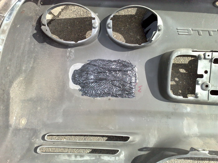

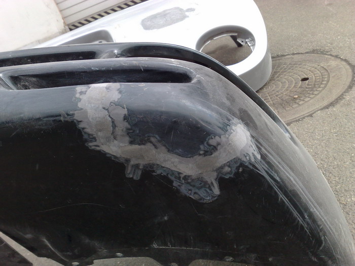

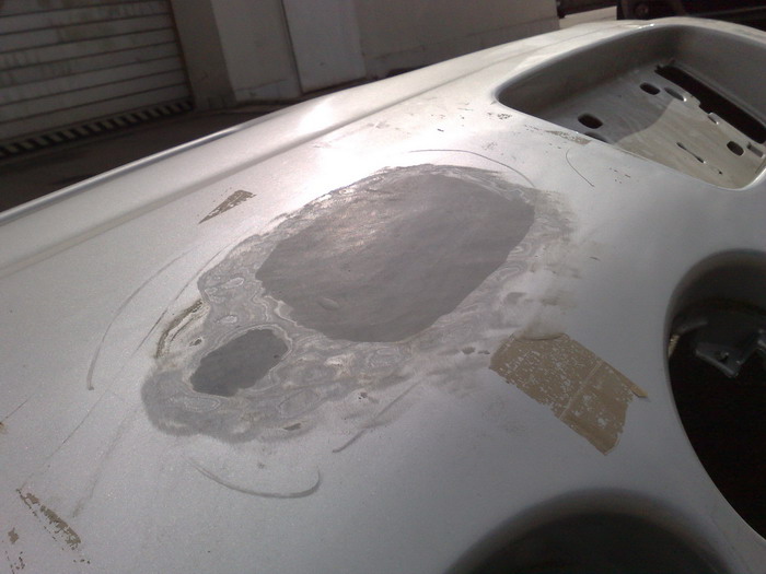

Pokud ten naraznik za to stoji, sezen nekoho, kdo to zalepi. Bracha sehnal nekoho v Brne, dali dohromady rozsekanej naraznik a jeste zalepili diry po mlhovkach, to cely snad za 1200Kc.
foto k příspěvku  od tappaja
o 13.08.2009, 07:22 | tappaja
