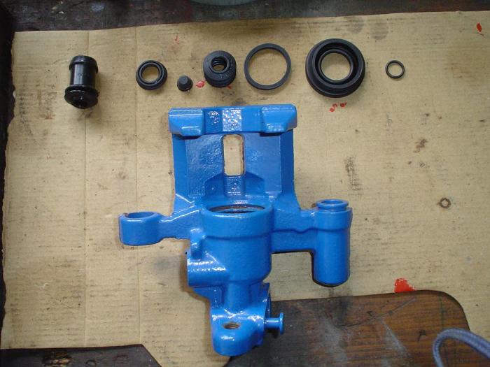

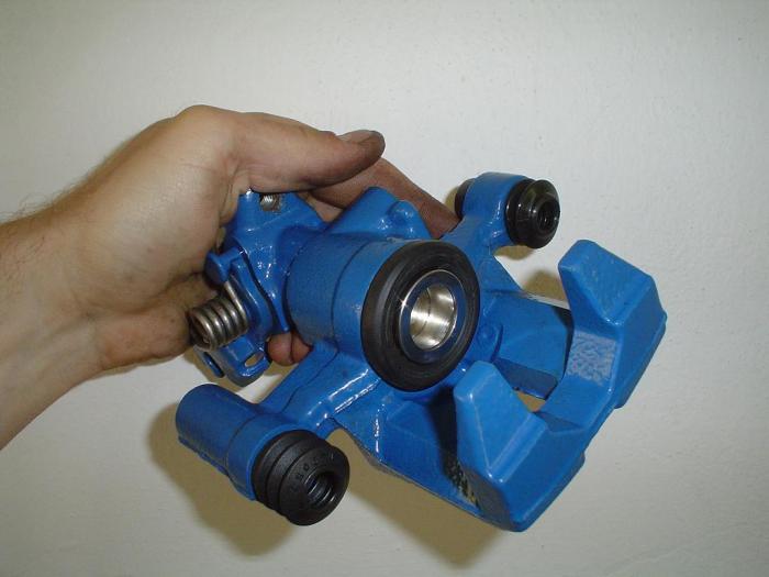

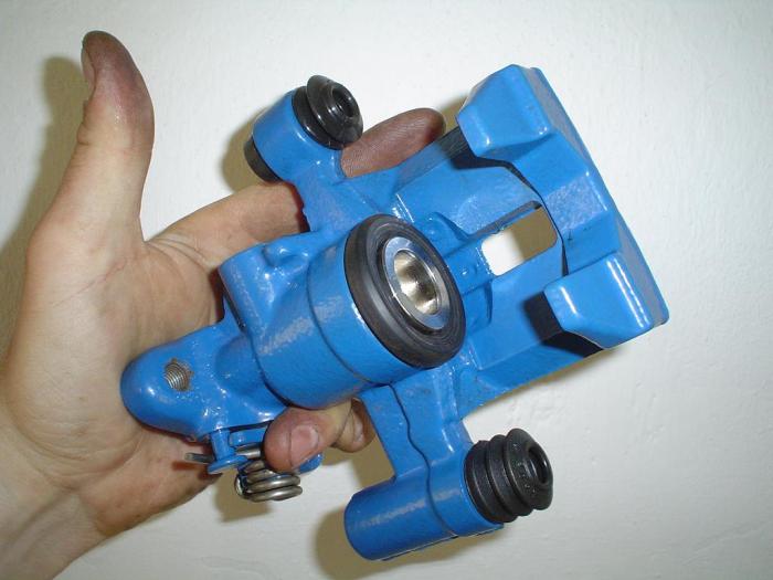

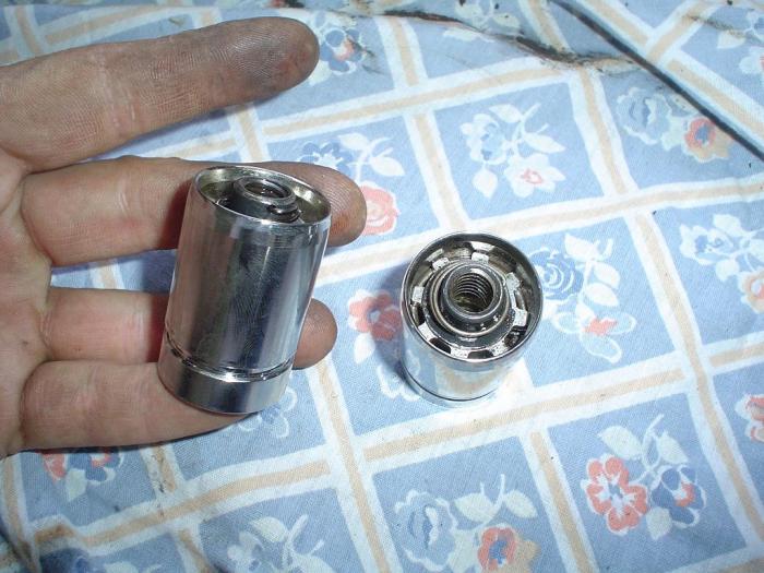

My jsme s Thullem dodělali teďkom jedny,nechal je opískovat,poté komaxit a výsledek viz foto:
foto k příspěvku  od Docthor
o 05.08.2009, 20:37 | Docthor

o 05.08.2009, 21:03 | tj
vypada to paradne, ale co ten komax na tech kluznych plochach pro desky? ta vrstva bejva dost silna a podle me to tam musi drit ne?

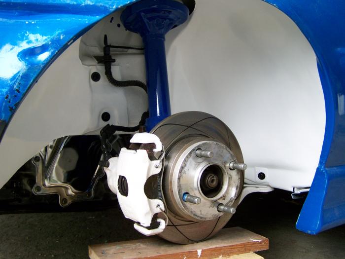

o 05.08.2009, 22:26 | Kesam
tj to se vydře já jsem dal alkyton

alkyton je dobrej ale porad stejny jako spreje nebo hammerite atd... ja tam chci dat ten komax protoze na nej umejdat hodne odolnou vrstvu bezbarvyho laku, je odolna proti solim a odpuzuje brzdovej prach, mam ho na kolech a bordel z toho jde dolu i sichym hardem a krasne se to leskne.... takze jak koukam na Docthora by to problem byt nemel..
