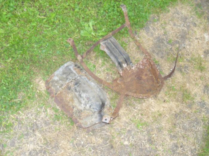

zacalo to nemocnym drzakem nadrze a pak jsem se do toho trochu pustil
foto k příspěvku  od martinz

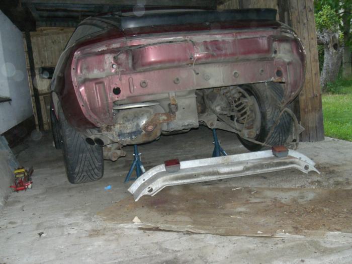

o 02.08.2009, 11:40 | martinz

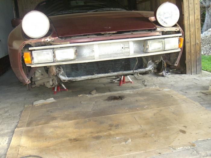

krapet se to muselo odstrojit

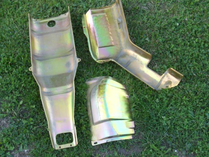

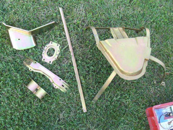

pak nastoupil klempira a drzak se vyrabel plus dalsi plecharina kolem vyfuku co nebyla v nejlepsim stavu
velky diky klempiroj tady uz po vyrobe piskovani a vse nazinkano

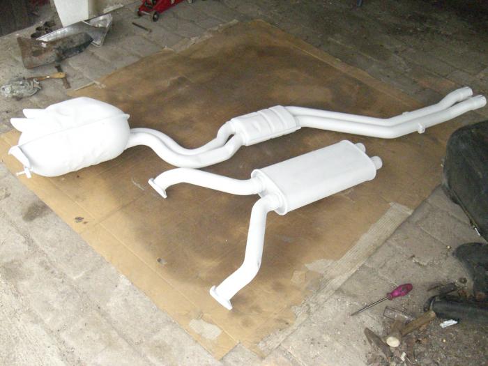

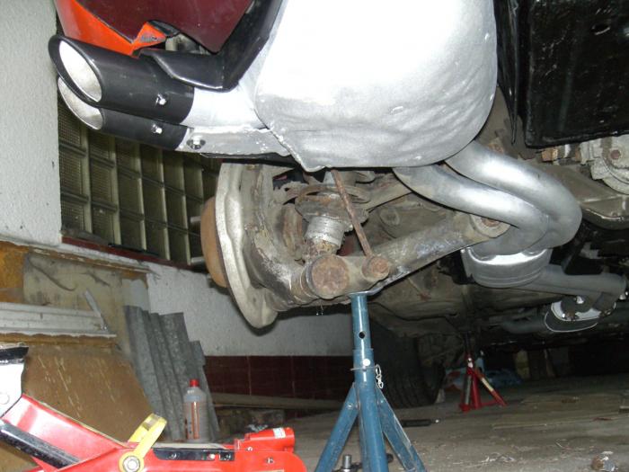

o 02.08.2009, 11:50 | martinz
komplet vejfuk sel taky ven nastesti komplet puvodni bez potreby neco varit, pouze otryskano a nasopovano hlinikem

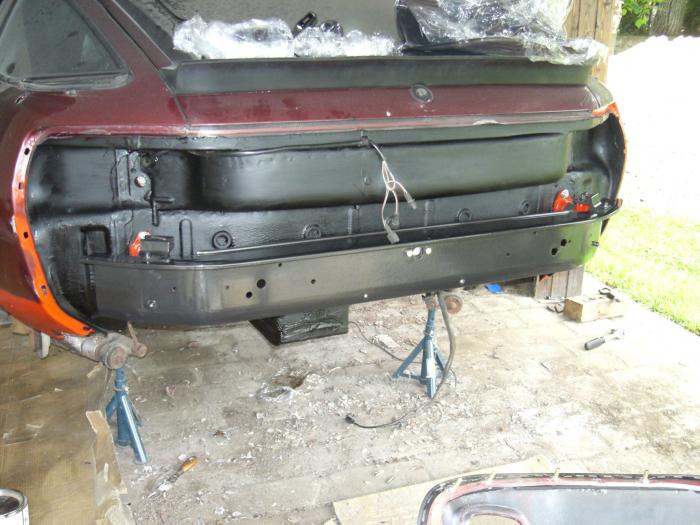

o 02.08.2009, 11:54 | martinz
mezitim probyhalo skrabani brouseni a nekolik vrstev na podbehy spodek auta atd

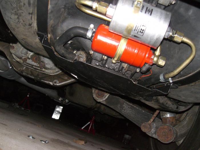

o 02.08.2009, 12:01 | martinz
komplet predelanej privod paliva do medi a hadic vcetne new filtru atd.

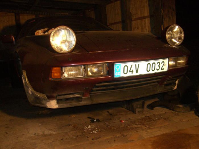

a kdyz uz jsem byl v tom vrhnul jsem se posleze i na predek, takze osetreni spodku, rozhejbani a serizeni svetel
o 02.08.2009, 12:11 | martinz
finalni pasovani spodniho liza z nekolika kusu
