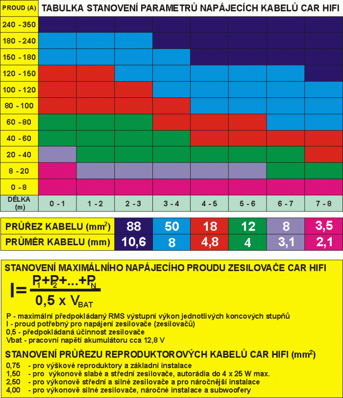

foto k příspěvku  od Nismo.Power
o 27.07.2009, 20:21 | Nismo.Power | Upraveno: 2009-07-27 20:24:06
tabulka jen tak pro info at víš na čem jsi při dělce cca 4-5m ...... 35-50qmm nic nezkazí proč šetřit že ano, lepší než vyhořelá elektrika v autě nebo celý auto vid :)
