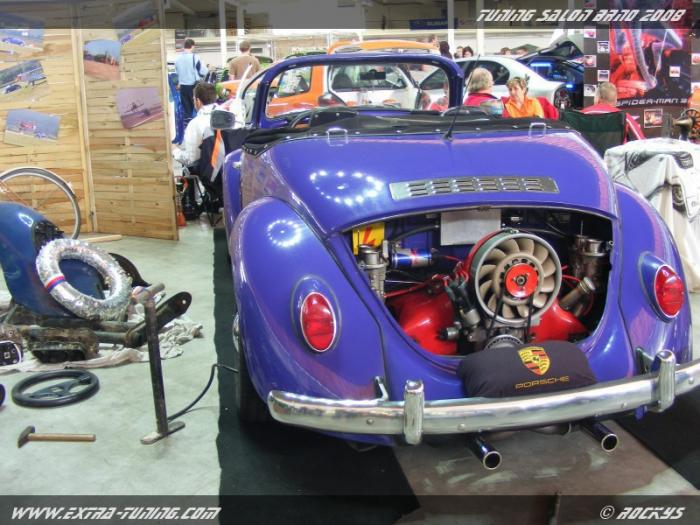

Vim ze se to tu uz probiralo a plast hlavne u Kesama... ale... jak je to s chromovanim kovu? Drzi to? bylo by to na vec, ktera se hooooodne toci... (ne nejsou to kola) a je to horky... bude ten chrom drzet? pokud ano... dela to nekdo v okoli brna?

chrom drzi podle toho jak kvalitne ti ho udelaj.Co vim tak jedna z nejdulezitejsich veci je podklad.Pokud vim tak nejlepsi je myslim mned.A k tomu teplu pokud tam je vyssi teplota tak ti to asi zezloutne,no a pokud je to nejakej extrem tak mozna asi i neco horsiho.No a v okoli Brna to snad delaj nekde u Tisnova nebo Blanska ale musel bych to zistit od kamose nechaval si tam chromovat veci na motorku.No a otacky chromu nevadej ale nesmi tam dojit ke stiku s necim jinym jinak se ti to odloupne a ses v ......!
o 19.07.2009, 21:37 | Luke-Jeep
jasny no... jedna se mi o vrtulu na chlazeni...

....hlavně aby to vypadalo, tak se ten kus železa musí vyleštit do zrcadla, pak se nanáší vrstva mědi, bo na železe chrom nedrží a pak až chrom. Ale jak vidím tu vrtuli, tak leštit bych to teda nechtěl :-)
