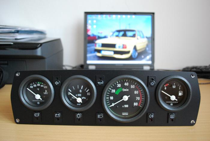

Tak podvozek a motor je hotový, tak jsem si pohrál s budíkama ve štítu :-D
Tady nějaká ta předloha

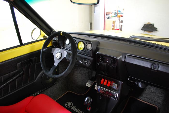

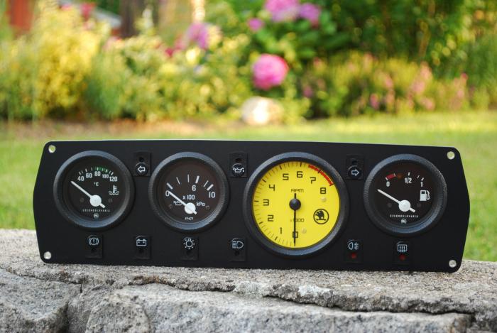

o 10.07.2009, 16:12 | Tuner#2
a tady finále

S tím Ferrari si dělám srandu, byl to jen námět. Doba kdy bych si na auto lepil koníky mě úplně minula a ani nepříjde. Chtěl jsem jen oživit přístrojový štít a zatím se mě to líbí. Když přestane, půjde zpět černý, otáčkoměrů je dost :-)

Mě by spíš zajímalo, kam se poděla díra pro rychloměr a vůbec celej ten rychloměr??? Aaa, už to vidím, ty máš celej novej štít..

Djturtle: JJ štít je z Al výpalek od kamaráda. Rychloměr nahradil potřebnější budík.

Djturtle: V obci na trojku 2600otáček, z kopce na čtyřku 2000otáček. To mě stačí, poznám to i uchem dle otáček motoru. Pro kontrolu je v autě i digitál, protožé sériový tacho hrozně proměřuje.

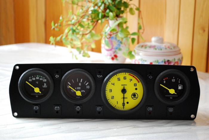

supr práce a naprostej souhlas, pak by to strašně zaniklo. Max. bych ještě dal ostatní ručičky žlutý - zkusil jsem takovou rychlovku. Sám ani nevím, jakej z toho mám dojem :-), ale je to takový oživení.

Ručičky ani žlutý, ani červený. Obojí se mě nelíbí.
Jinak už je v autě...
foto k příspěvku  od Tuner#2

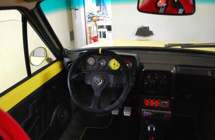

o 11.07.2009, 16:56 | Tuner#2
2
o 11.07.2009, 16:57 | Tuner#2
3 a zatím se mě to moc líbí.

Šlaušek: Zapuštění se na laseru dělá blbě a schánět někoho s frézou či CNC by to výrazně prodražilo, takhle jsem to měl za děkuji. Kontrolku jsem chtěl kdysi, teď už mě to přešlo. Řadím dle tahu motoru a zvuku a otáčkoměr sleduju zřídka kdy a navíc je teď ručička pěkně na očích v horní polovině a přesně vidím, kde je 6000 a za tu hranici chodím málokdy. Dá se občasně k těm 6400 a to je pořád přesně v zorném poli. To byl i důvod natočení budíku.
Bucci: Budík je udělaný scanováním původního, takže to sedí na 100% stejně, jen je prostě pootočený, aby byla ručička kolmo dolů na 0 (více se mě to líbí) a navíc pak při max. otáčkách je jasně vidět v horní části v zorném poli řidiče.

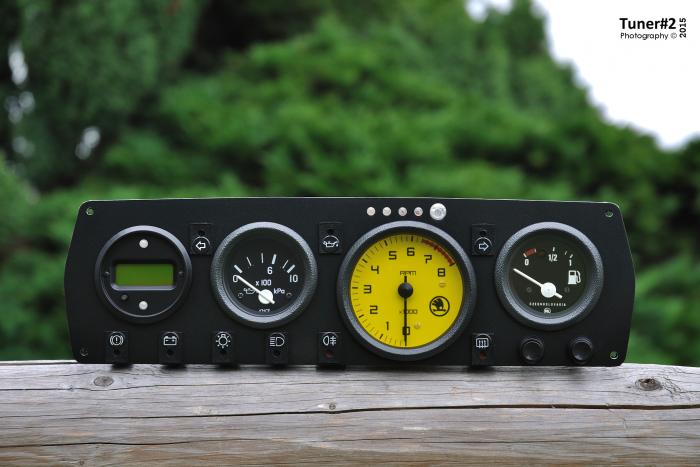

Tak letos proběhla evoluce přístrojového štítu. Bylo třeba někam zakomponovat shift ligt, tlačítka na jeho ovládání + nový budík na teplotu oleje a vody. Byla to docela fuška, vychází to na milimetry do přístrojovky, ale je to tam :-D

mourl: Stit je vlastni navrh, nakreslil to kamarad v krivkach a druhy kamarad vypalil na laseru. Ja to pak potahuju cernou matnou folii (byla pakarna vyrezat ty otvory hlavne na diody) a musel se navarit minidrzacek plosnaku na shift light.
