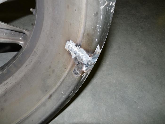

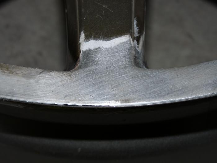

o 25.06.2009, 15:52 | DJ.UFÍK
opraveno
foto k příspěvku  od DJ.UFÍK
o 25.06.2009, 15:53 | DJ.UFÍK
zavareno a zvetsena stredova dira na VW

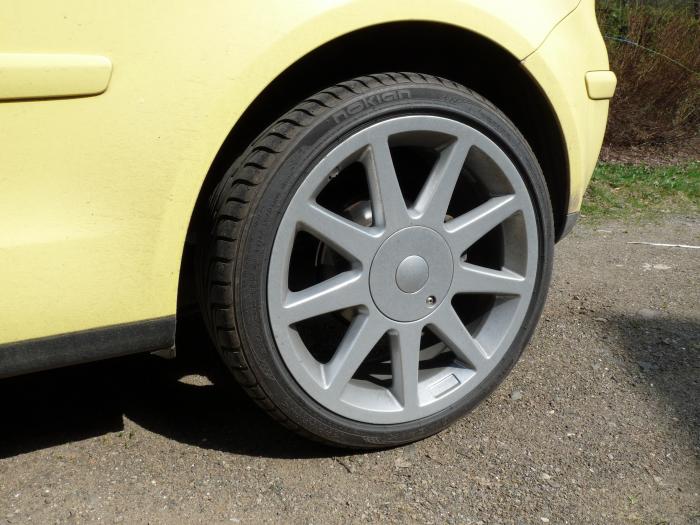

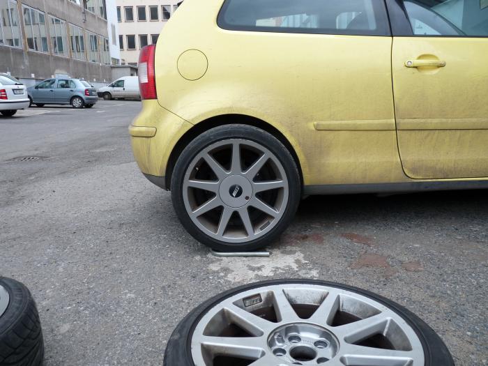

o 25.06.2009, 15:56 | DJ.UFÍK
ted takhle....Pujdou vubec zapsat do TP?Kola nikde neskrtaji atd...
o 25.06.2009, 15:57 | tappaja
Pokud k nim nemas nejakej TUV certifikat, tak tezko. Ja bych to asi neresil, pokud nepolezou 6m ven, neresil bych to.

No tak pak jim nezapomen poslat fotky toho svaru a presoustruzeny diry :o))
Vis jak to je, "Kdyby byly v prdeli ryby, nemusely by bejt rybniky..."
