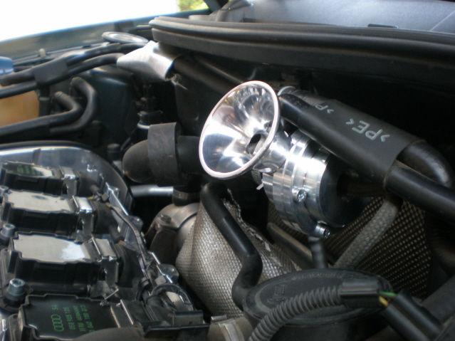

o 22.06.2009, 19:05 | jura.j
chlapi , koncern je mrdka , já sem zasej laboroval s tym , že sem měl BOV otevřený furt , VAG hlásil hovno , mohl sem krávit jak sem chtěl a bylo to furt v prdeli. nakonec sem odpójil podtlak co k temu ide ze sání , trochu protřídil hadice a v pohodě , ono už si to turbo přetlačí. mám teda membránový , dělaný " na koleně " , ale snáď je to jedno esi pístek nebo membrána.
skusil bych ty hadičky , většinů to bývá tým.
foto k příspěvku  od jura.j
