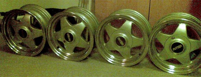

Kola na auto jsem si vybíral poměrně dlouho, až jsem narazil na jedny, které se mi fakt líbily.
Podotýkám, že jde o felicii pickup a mám na něm zátěžové 13" pneu, takže sem chtěl 13ky.
Narazil jsem na nabídku starších kol:

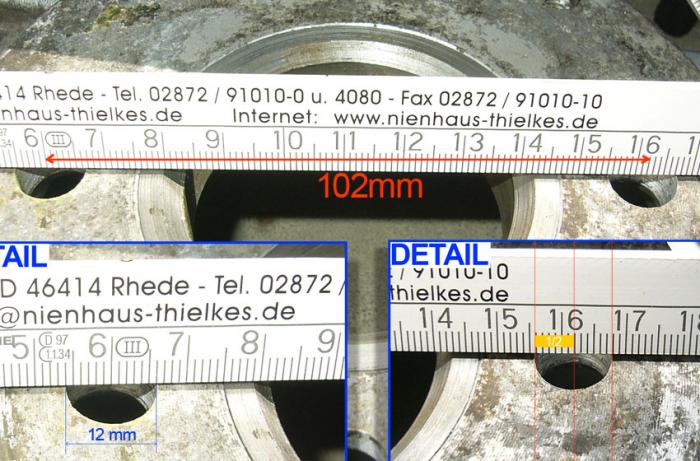

Deklarovaný rozměr: 4x100 5,5x13" ET16
Nízké ET se mi zamlouvalo, kola se mi líbila, a tak sem je koupil. Skutečmost je ale, zdá se, trochu jiná...
Setkali jste se někdy s roztečí 4x102???
Jestli jo, tak na jakém autě?
Díky za odpovědi;-)

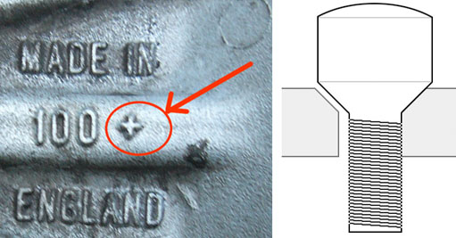

Ještě doplním, že na zadní straně je napsáno "100+" a "made in England". Šroub mi pak jde do díry na rozteči 4x100 způsobem viz. následující obrázek.
foto k příspěvku  od Fanda.Doaut

A tady jsou ta kola...

pokud se nepletu, 4x101,2 má rozteč starej Mini Cooper
o 13.06.2009, 13:57 | u-geen
a 100+ je znacka :)
o 13.06.2009, 20:40 | MiniMike
tykeev: starej Mini ma 4x101,6 :-) ale jinak dobrej postreh....
Fanda.Doaut: to jsou kola na 90% z Mini... tudiz roztec je 4x4" tj. 4x101,6...
