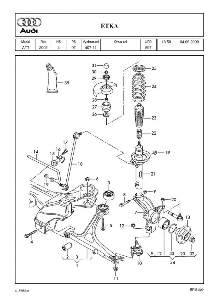

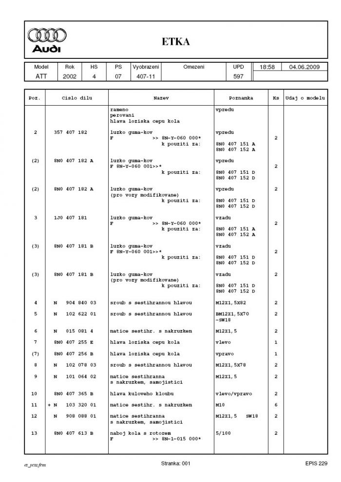

Vasekkch: prosim tě který díly přesně se používají z toho TTčka?
Jsou to:
2 - 8N0 407 182 A
3 - 8N0 407 181 B

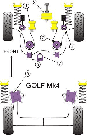

Vasekkch: a z Powerflex která pozice?
Chci tam dát jen ty co se nejvíc opotřebovávají a nedělat kompletní upgrade... a pokud něco víc vyhovuje z TT tak si nechám poradit, na vw-clubu o tom něco psal zviratko

Z tt sedi 3. z prvního obrázku .... natom powerflex obrazku je to oznaceni č 2. je to plnej silentblok taky ho mam a pohodka
