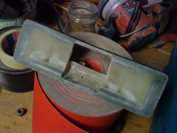

Jak jsem psal, jsem zdravotně indisponován, proto dělám, co noha dovolí. Abych zase tak moc nezahálel, tak jsem přeci jen něco pokutil. Pustil jsem se do úpravy interieru a začal jsem umístěním DVD monitoru do přístrojové desky místo prostředních výdechů ventilace.
Nejdříve pěkně nalaminovat a obrousit:

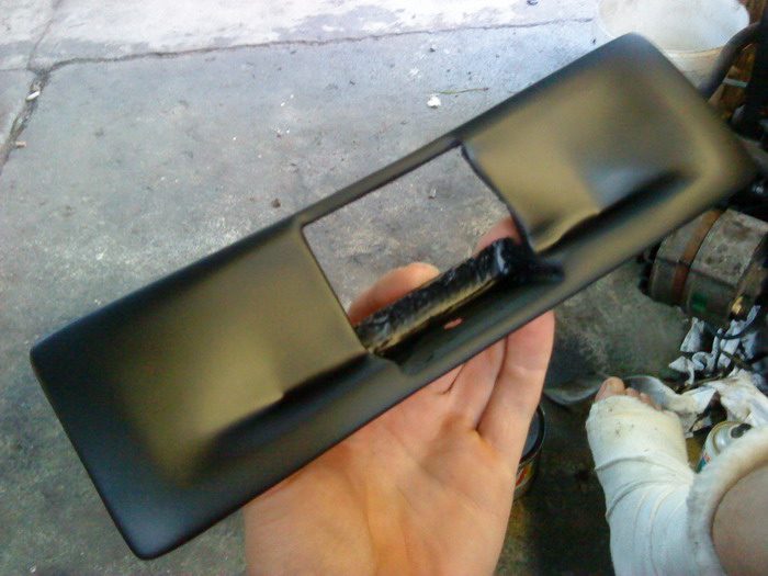

o 27.05.2009, 00:12 | Pluto
Nalakováno černou matnou. V pozadí moje brzda přestavby (sádrová dlaha :-)) :

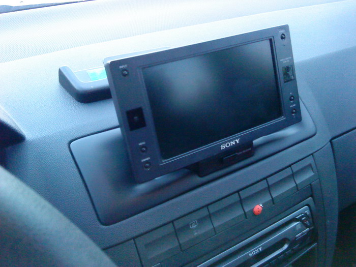

Zde už nainstalováno na svém místě:

o 27.05.2009, 05:11 | Thomas

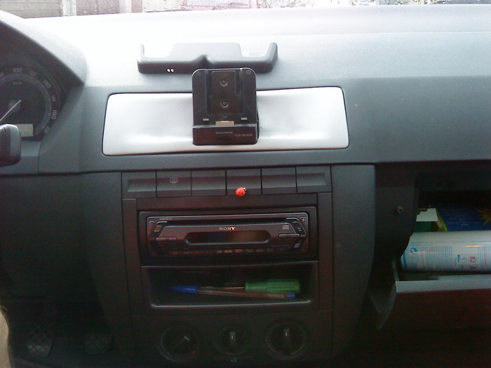

Pluto: To je pěkný,topení jsi nějak zaslepil...?
o 27.05.2009, 08:01 | Lukasino
pekny pekny, jen hodi se to do wrc?
Jinak Ti tam covece leze nejaka beruska :-D
o 27.05.2009, 08:04 | Hrabi
Tohle presne mel kamos na RS,ale vyjizdeci monitor,fabka prestala uplne klimatizovat,foukalo to uplne na hovno,mlzilo se mu auto atd....nakonec musel nechat vyvest husi krk od vetrani cudlem vedle vyhrivani zadniho okna a nechat udelat spesl mrizku aby to vypadalo...podotykam ze, to nebyl zadnej bastl nekde v garazi,ale profi firma...a bylo to hrozny trapeni a dost penez.
o 27.05.2009, 10:48 | Petura
no než abych si zadělal větrání, tak bych říznul do palubky, fabka jí má dost velkou s nevyužitelnýma plochama
ale tvůj výtvor vypadá dobře
o 27.05.2009, 11:21 | Pluto
Thomas: Ještě ne, v tomto autě to nebude :-)
Lukasino: Zatím bude interier pojat jen skoro standartně, časem se třeba něco překuchá :-)
Hrabi: ??? TO je nějaká blbost, ne? Konkrétně já osobně mám ty prostřední výdechy pořád zavřené, protože mě vadí, když na mě funí a nikdy jsem neměl problém s klimačkou a s pocením auta. Kdo ví, co všechno mu ta profi firma saslepila :-)
Petura: Nejsem sadista, jak jsem psal, tyto otvory jsem nepoužíval a když třeba lehne monitor, nebo cokoliv, tak za pár korum koupím nové mřížky a palubka je v cajku.

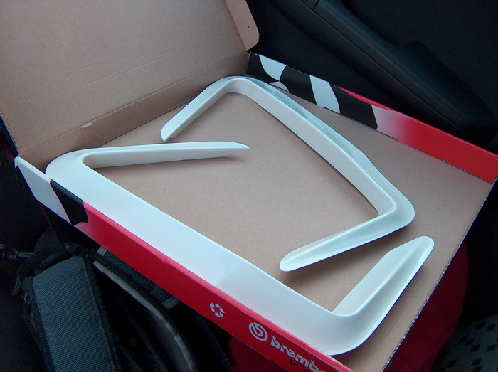

1.) Dorazily rámečky na výdechy do kapoty:

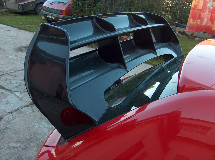

2.) A s nimy dorazilo i křídlo. Zatím jen Evo03, Evo05 bude časem:
foto k příspěvku  od Pluto

o 01.06.2009, 23:53 | Rocco.
Tak křídlo je brutal :)
o 02.06.2009, 08:04 | Thomas | Upraveno: 2009-06-02 08:05:53
Pluto: Konečně auto kdy člověk může říct "jooo narvy tam pořádný křídlo" , z jakého to je matroše a co zrcátka už máš něco v pácu,nedávno jsem zhlíd někde na fotkách WRC od Lamino servisu a taky tam nějaké má,pokusím se najít tu fotku.

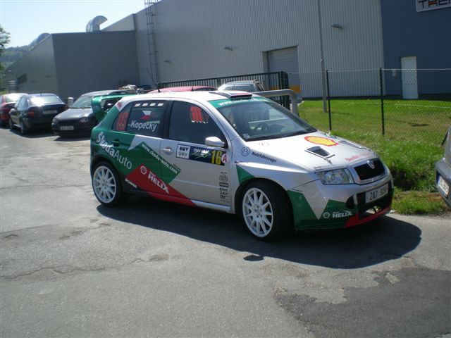

Thomas: JJ, tady to bez křídla nejde :-) Jinak zrcadla ještě nemám. Tu o LS znám, jsem s ním v kontaktu a on za ty zrcadla dal ještě víc, něž co můžu mít já :-) Toto je ona, viď?
o 02.06.2009, 12:26 | Thomas
jj,to je ona.
o 02.06.2009, 12:47 | Thomas
Možná znáš,tady by se možná taky něco sehnalo...
o 02.06.2009, 12:54 | Pluto
Znám, děkuji, ale je tam problém, že mi to nechtějí dodat, protože jsou prý vázáni chráněným vzorem pro Škodovku :-(
o 02.06.2009, 13:02 | Thomas | Upraveno: 2009-06-02 13:09:11
Jééžiš ty toho naserou, z toho dělaj jak kdybys si to chtěl dát na fiata.. :-)

jak ti drží křídlo na druhý fabce?
o 03.06.2009, 02:33 | Pluto
Škodovkář: Já ti to řeknu a ty to někde vykecáš, ne? :-) :-) .-)
Ne, dělám si srandu, je to foceno tak, že ho zespod drží kámoš a je schovanej tak, aby nebyl vidět.

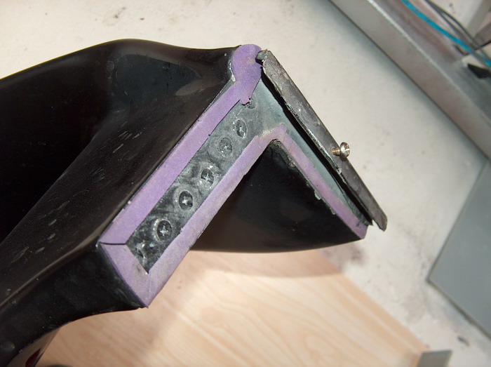

Tak, jak se již několim lidí ptalo, tak křídlo je přiděláno pomocí plechu, který je ohnut tak, aby obejmul sklo i s vnitřím plechem na pátých dveřích. Zadní okno je lichoběžníkového tvaru, tak proto se pěkně křídlo narazí a pěkně drží. Ty šroubky jsou tam už jen pro zajištění, když se otevřou dveře, tak aby náhodou nepovolilo. Jinak křídlo ani nejde sundat, pokud není otevřený kufr. Tento patent vymyslel človíček s nickem Wrsák. Více na fotkách na wrc.dbdragteam.cz [ Link ]

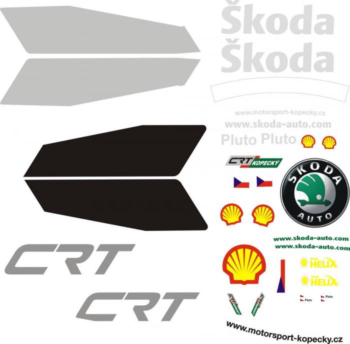

Tak jsem se opět nudil, co taky jiného doma dělat, tak jsem si připravil v Corel samolepky na Fabušku. Jak jsem je dělal, tak už se mi fakt hlavou honí myšlenka, jak jezdím a ono pořád nic. Auto je pořád u klempíře :-(
