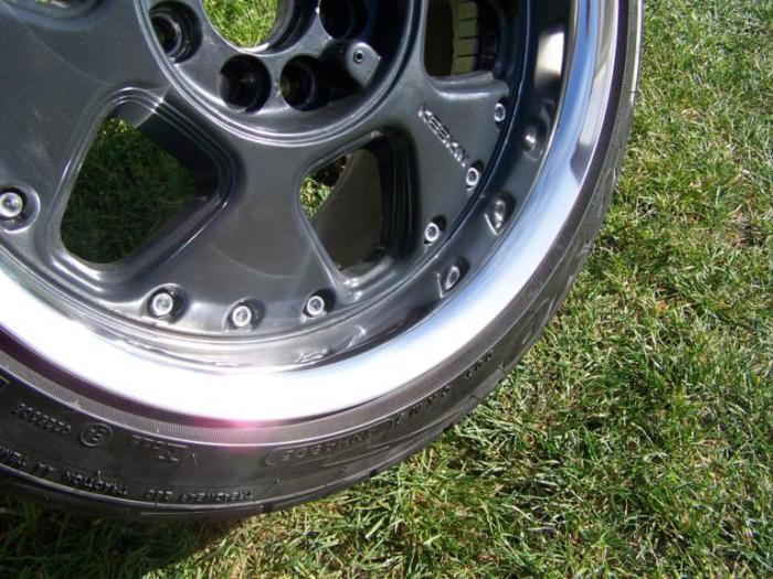

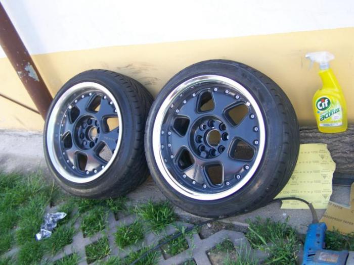

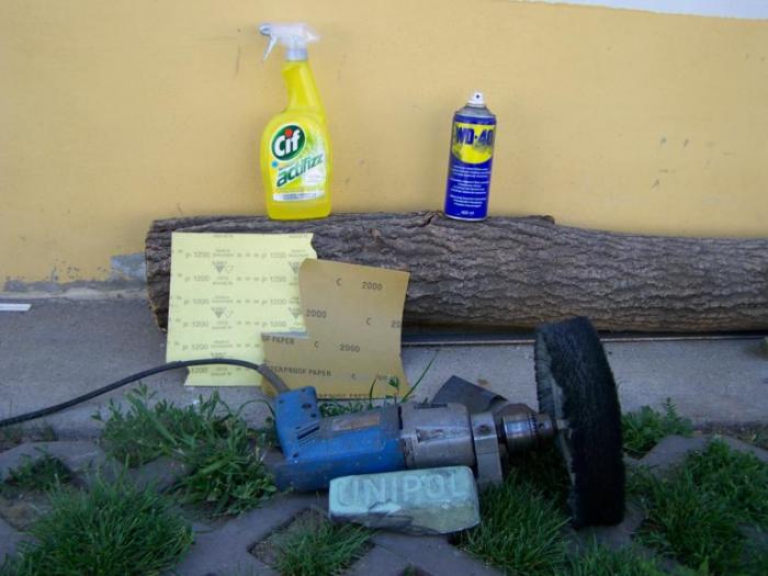

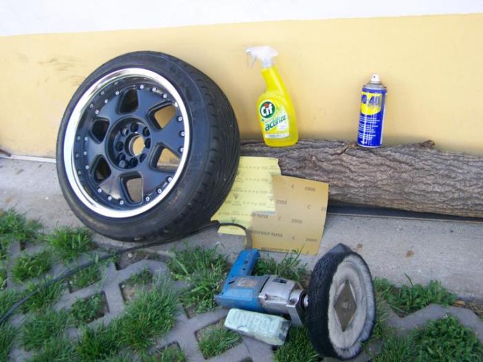

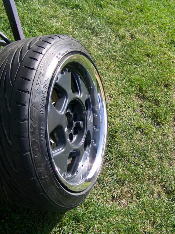

Tak jsem zkusil co sem dával link někdo do vzkazu pro mě.
Kola jsem sundal jelikož jsem ještě něco dolakovával okolo podběhu a dělal díry na nárazník tak jsem zkusil teda WD 40 1200 2000 smyrky a pak jsem to objel 2/3 dokola kotoučem a pastou unipol z aukra a výsledek je dobrej.
Předtím jsem je leštil silichromem a tempem nic moc :-)

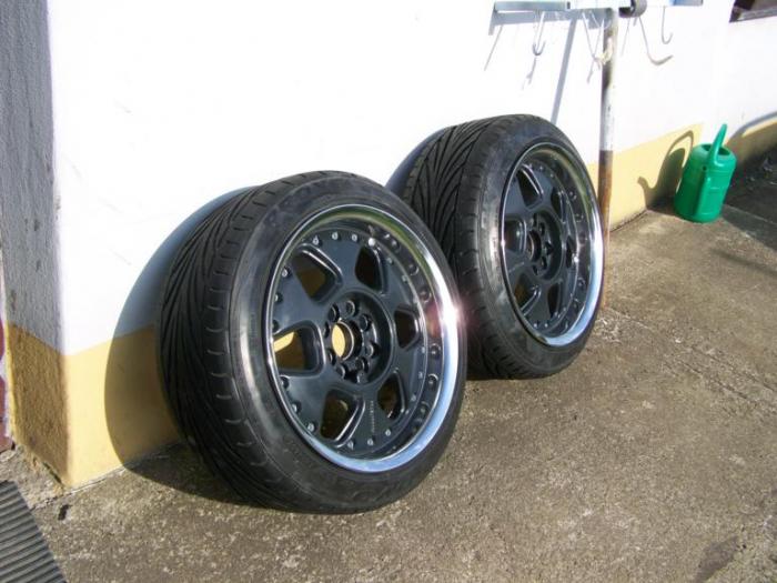

o 24.05.2009, 19:43 | Kesam
Před
foto k příspěvku  od Kesam
o 24.05.2009, 19:44 | Kesam

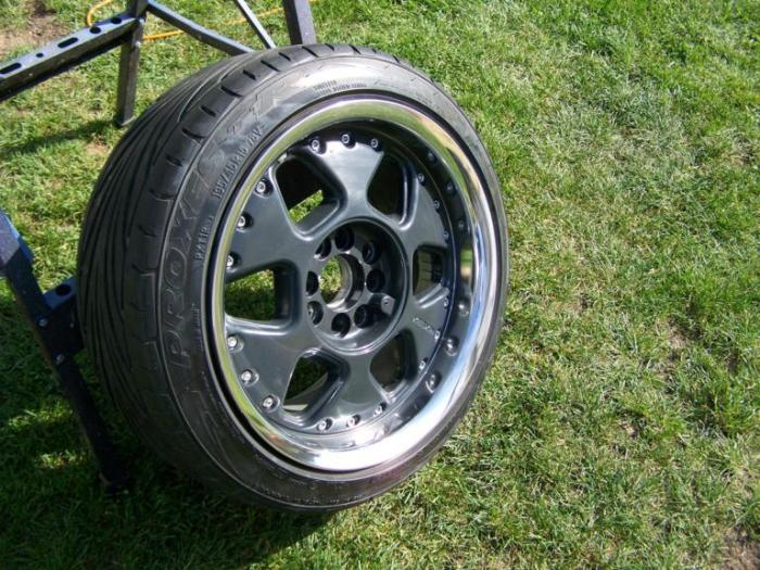

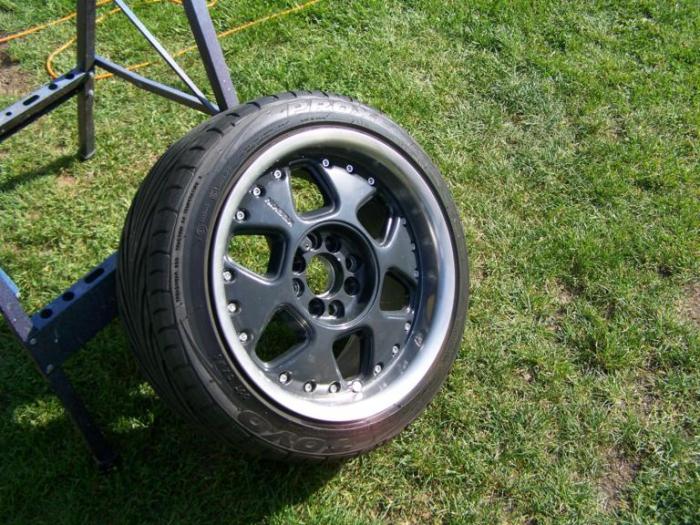

po

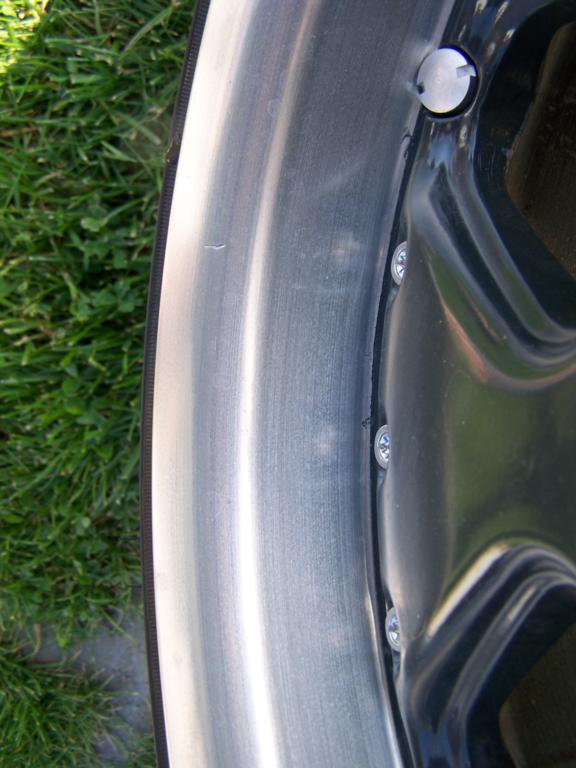

o 24.05.2009, 19:48 | Kesam
Tady je rozdíl

o 24.05.2009, 19:50 | fabi
hezkýýý...výsledek bych řek že víc než dobrej!
o 24.05.2009, 19:50 | Kesam
Zdá se mi to lepší jak pod vodou.A toho WD tam zase nemusíš stříkat moc jen tak lehce a stačí to.

mě stačí 600 smirek pod vodou a pak jen pasta a kotouč a výsledek sám znáš :-)

tak wdčko mam papíry 1000 a 2000 mam taky tak do toho půjdu :-) předtim to vezmu něčim hrubšim protože je na tom nějaká barva
o 24.05.2009, 20:41 | Kesam
Jasný :-) Aler pak musíš kotouč nebo nějakej filc s pastou.

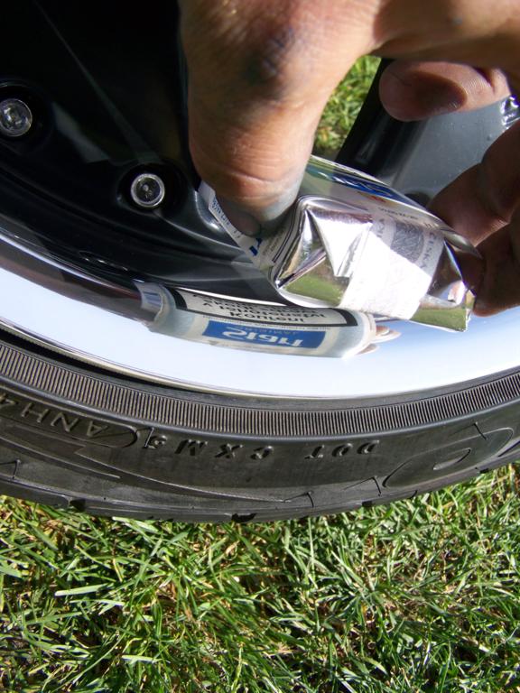

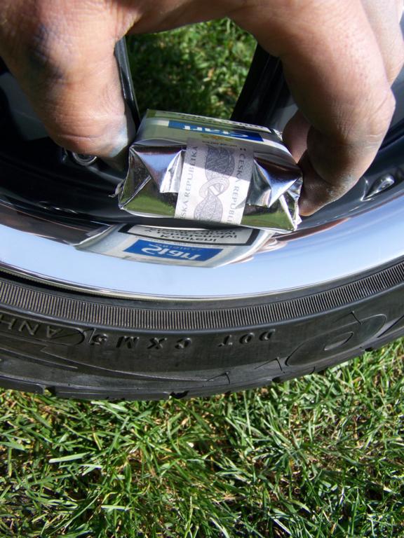

tak tomu říkám luxus...gratulace
o 25.05.2009, 19:43 | mamut
parada moc pekne se to leskne hlavne jak je ta fotka s tema cigaretama.a ty stredy v bile by vypadaly fakt bomba
o 25.05.2009, 20:03 | Losky
Moc pěkný, pane, ale ty stařeny:))) Mohl jsi k těm kolům dát aspoň krabičku od máček, ty jsou k těm kolům rovnocenné:)

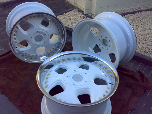

o 25.05.2009, 22:26 | PachezZ
Tak to sem dam teda znova :D
foto k příspěvku  od PachezZ

U Carlose jsme to zkouseli jenom tak na viku hlavy a po 15-ti minutach s nejakou 800,1200,2000 klasika + pak 1200 a 2000 s WD to vypadalo hodne dobre, i bez lestenky, a to jsme to zkouseli jen tak "jestli to funguje" :-)
o 29.05.2009, 13:05 | Kesam
hele bez toho kotouče to nemohlo bejt lesklé to mi neříkej.
o 30.05.2009, 10:07 | Edems
Rikam ze to vypadalo dobre, ne ze to bylo zrcadlo jako ty kola, to vazne ne. Jsme to zkouseli stli to opravdu funguje, nedelali jsme s tim cely viko.
