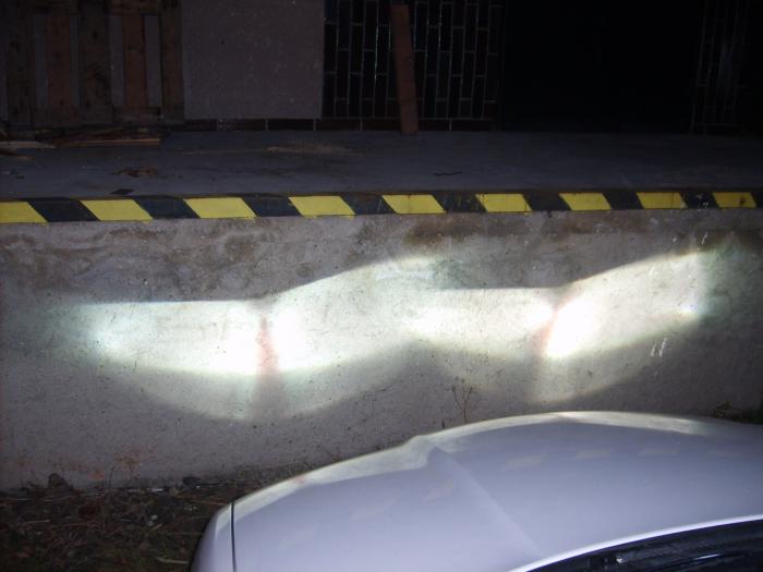

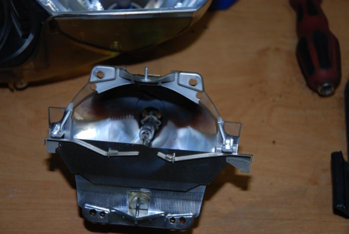

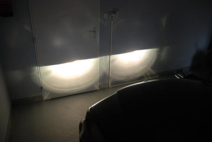

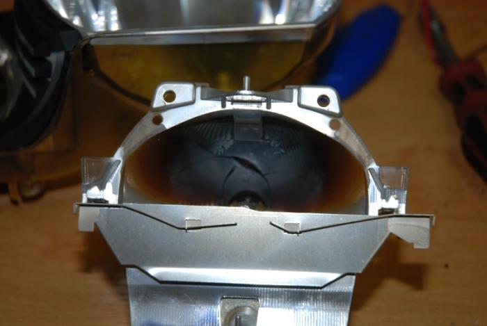

takto dopaji staré lampy u bmw e46, po naistalovaní nových výbojek stále žádné zlepšení a tady je důvod a i zároven řešení

jak je patrno tak i podle svícení lze poznat, že ne vše je v pořádku

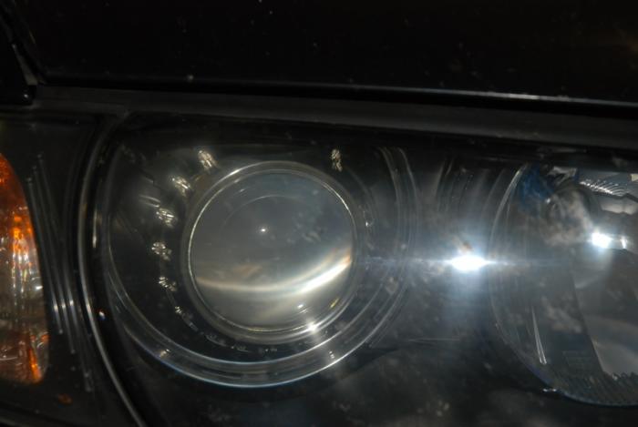

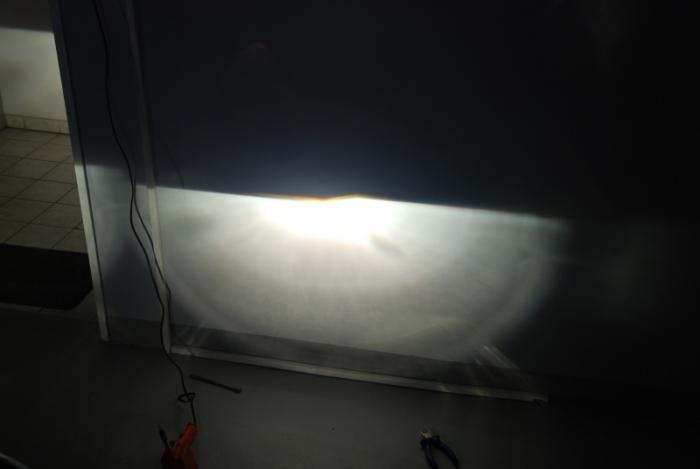

a tady po instalaci nových čoček za 1/3 ceny nových lamp

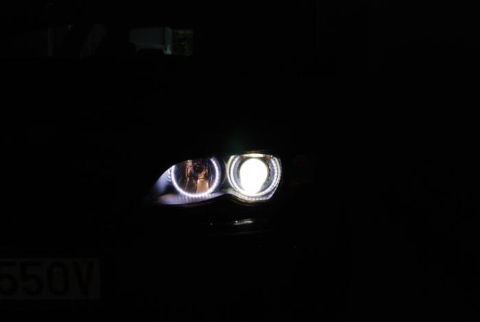

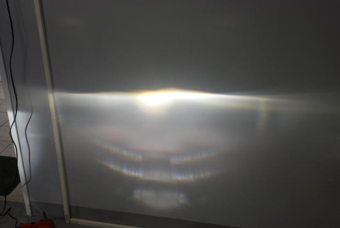

s tím, že se přídaly i AE

pekys: mění se povětšinou celá čočka a odrazová plocha, na bmw e39 není problém a nebo tu mám kompletní vnitřky z faceliftu e39 tzn mážna by to tam šlo dát...
jak se to pozna rozebrat světlo a víš jestli je to vypalené či nikoliv

xenon: měl jsem to rozebraný a v jednom světle je ko ta odrazová plocha. Ne sice jako tady u toho, ale jsou tam náznaky že brzo půjde do kytek.
Čočka byla čirá, ne jako u týhle E46, kde vypadá dost mléčná.
z toho FL to asi nepůjde, jsou tam jiný kryty (venkovní plast) a ty se samostatně neprodávaj a ty před fl jsou uplně jiný.

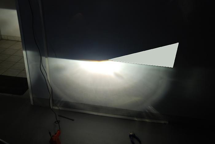

Jak to, že tyhle čočky svítí na té stěně vodorovně? Já měl čočky 2x a vždy to dělá takové to "elko", tzn. levá část světelného toku je v rovině jako na těchto tvých fotkách a pravá část od ohniska jde asi v úhlu 45 stupňů nahoru. Je na tom něco špatně nebo to některá světla takhle mají???
o 02.06.2009, 14:05 | Losky
zkrátka asi takhle svítí obě lampy

o 02.06.2009, 14:34 | xenonman
protoze mas shit lamy s hidkama, to vykreslovani je taky docela nic moc u tebe

Losky: No obě tak svítit nemaj. Ale ta pravá tu fajfku má dělat. Mě ju to taky dělá. Rovný to podle mě být nemá...
o 02.06.2009, 15:12 | Phitypaldy
Mely by tu fajfku delat obe a to z toho duvodu, aby byla vic osvetlena krajnice kvuli chodcum atd v noci.
Na te stene to vypada, ze to sviti do vysky, ale v realu to sviti dal a do strany.

tu fajfku dela stinici plech, je docela dobre mozny, ze se tim vietkong nezatezuje a masti proste jedny sady do celeho sveta (ten klin, tedy stinitko by musel menit podle toho jestli rizeni vpravo nebo vlevo)...

zipp ale krasli, je to foceno z boku a ja to na te fotce proste vidim :-) ta fajfka nema bejt kilometr dlouha...
