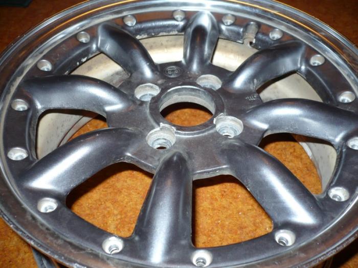

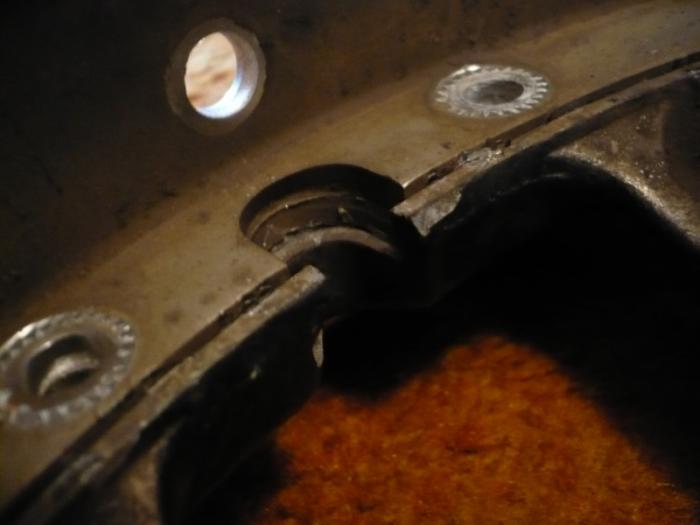

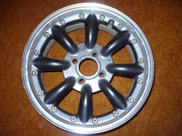

Sehnal jsem si dvoudílná kola a chtěl bych je trochu zrenovovat. Mám však problém. Všechny šrouby jsem sundal, ale kola stále drží u sebe.Není to totiž disk slepený s límcem, ale disk jako celek s límcem a sundavá se jen střed. Zkusil jsem už skoro všechno jak je dát od sebe a nic. Poradí někdo? Předem díky. Foto přidám.

o 21.05.2009, 19:34 | mishan
dej prosímtě fotku celých kol,z tohodle jde vyčíst prd, a nafot ještě z boku,abysme ti mohli poradit

tyto kola vypadaji obdobne jako BBSa co se daji origo na trojkovy GTIcka... tam je taky limec v celku a vyndava se jen stred... myslim si, ze to tu nekdo i renovoval ;-)
o 21.05.2009, 22:35 | Pepino
Tohle jsou SSR Watanabe RS-8, origo japan kolečka. Vím,že ty BBS GTi dělal Jindrs,ale ty prej slepený nebyly :-(

Pepino: a kdyz na to zatlacis zevnitr, hne se ten sterd alespon trosku? Jediny co me napadlo, zatizit stred a proste nechat to "propadnout" nejakou vetsi zatezi....
o 22.05.2009, 17:05 | Pepino
MiniMike: Ano,to jsem zkoušel. Na ten střed jsem tlačil vahou svého těla a nic :( Nejlepší by bylo nalít něco do té spáry,aby to sežralo to lepidlo, ale nic takového asi neexistuje :)

Pepino: jeste me napadlo chemicky odlakovani .... mozna by to sezralo ten vnitrek... ale to by ti rekli tam kde chemicky odlakovavaji...
o 26.05.2009, 00:02 | Lukaash
ja to rozebiram plastovou palickou ... (idealne s kovovymi broky, proti odskoku) popripade kladivo a kus silonu ...
o 26.05.2009, 00:08 | mishan
Tak já dnes rozdělal 2dílná BBS RK II a stačilo po středu klepnout přes dřívko trochu silněji a krásně to odskočilo :o)
o 27.05.2009, 21:04 | Jindrs
ja svoje bbs rozebiral drevenym spalkem a kladivem a ze musely dostat ran aby povolily
o 29.05.2009, 09:08 | Dudu_481
Pepino: pokud jsou opravu vícedílný tak zde pomůže jen a jen hrubá síla. Tyhle kola bývaj silně zoxidovaný na spoji. Někdy je to až na lis....
