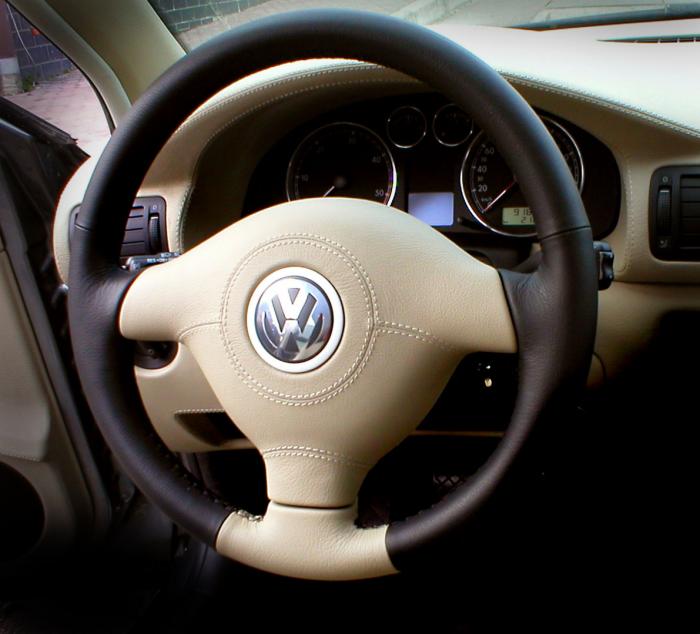

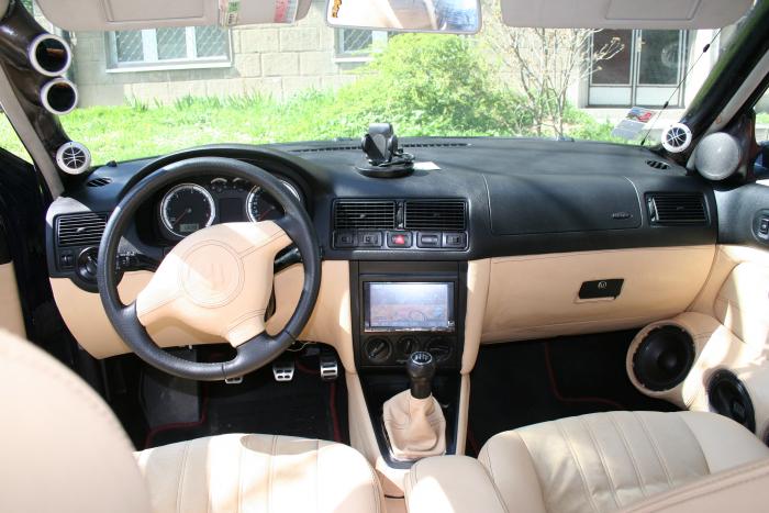

Ahoj, dneska jsem si přivez bag s přečalouněným znakem a vůbec se mi to nelíbí... chci to předělat... ale jde o to co s tím jde udělat a hlavně aby se nenarušila funkčnost bagu???
Mám nápad... vyndat znak i s tim bílym kroužkem kolem, vyplnit to k tomu většímu "kruhu" a přečalounit komplet až k tý drážce. Bag když bouchne tak to drží vcelku až po tu drážku, takže by tam neměl být problém. Ale hlavně to nesmí vyplnit kytem :-)))
Foto pro ilustraci přikládam... prosím rady, musím to řešit protože volant chci dát brzo do auta
díky

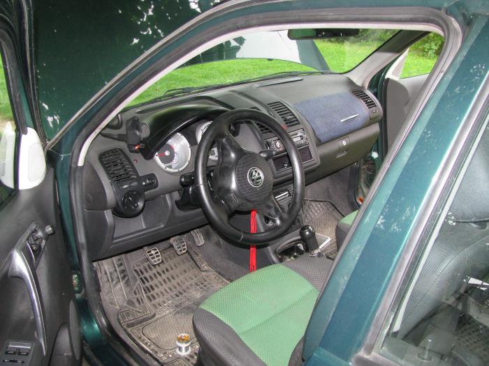

vypadá to skoro stejně jako volant do pola 6n2 ejslti cchces, airbag mam vybouchlej , klidne s tebou volant s mym doplatkem vymenim:D a muzes to nechat potahnout cely

Tak je trošku jinej

to jo ale mně jde právě o to zachovat funkčnost bagu...

volant neřešim, chtěl jsem ho tak sem si ho pořídil... tečka
řeší se zaslepení znaku který se na poprvý nepovedlo...

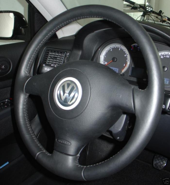

Mě se náhodou ten volant líbí a dost. Pokud jsem to správně pochopil, tak ten první volant s tím černým prostředkem je tvůj a druhej je ilustrační fotka. Tak v tom případě bych ty dvě černý kola spojil v jedno, protože takto to vypadá fakt divně, když je velký kolo a v tom jedno ještě malý černý. A co se týká toho druhýho ilustračního obrázku volantu v béžové kůží, tak tam dle mě moc nesedí ten bílej okraj uprostřed. Tam by sedl určo víc černej, takže je tady jen taková rychlovka, ale to už je OT :-)

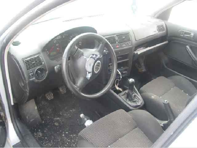

tak tak... první fotka je můj volant (přečalouněný znak VW kterej se skrývá pod tím), další volant je jiná práce, třetí foto původní stav a pak ještě fotka bouchlého bagu. Chci to udělat tak jak píšeš ale zásadní otázka zní jestli když ten znak i s tim bílym kroužkem vyndam, něčim se to vyrovná a pak přečalouní až přes tu drážku, jestli to nenaruší funkčnost bagu - o to jde... Ale ze všech fotek vyplývá že by to nemělo vadit pokud se to nevyplní kytem a nezvýší se razantně hmotnost.
o 21.05.2009, 19:19 | No Respect
souhlas, z té fotky s vystřeleným bagem to vypadá, že by to "mělo" být v poho, ale třeba se ještě někdo ozve, kdo do toho přímo dělá, aby jsme jen nepolemizovali :-)

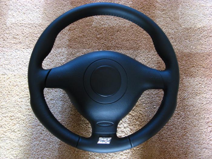

o 29.05.2009, 06:44 | Thomas
foto k příspěvku  od Thomas

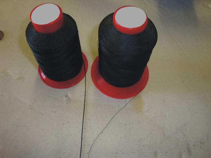

... pozor na presitie musis pouzit specialnu nit pre Airbagy. Pre nazornost prikladam aky je v nich rozdiel. Vlavo je nit pre rucne sitie volantu, vpravo Airbag nit !!!

díky, dnes mi volal čalouník a udělá mi buď zase jen to kolečko uvnitř nebo přečalouní komplet bag... a o speciální niti taky říkal... tak teď mám o čem přemýšlet přes víkend :-)
