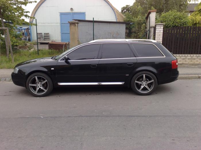

Tak mam new wheels ale,vzadu mam mrtvý pera je je to keclý dolu a dře to občas.Sehnal sem si z jiného avanta 04 zadní tlumiče i pera a i tak bych ještě chtel celý auto poslat tak o 3 cm nahoru,prolez sem net a našel jsem jen nejaký podložky Weitec který to pošluo jen o dva a navíc stojí podle mě nesmyslnou dvojku na jednu nápravu,tak jestli nekod ví jak efektivneji toto provést tak díky za radu.

Mno mozna by to chtelo nizsi profil gumy a nic by ti nemuselo drit, tohle vypada strasne balonovy...

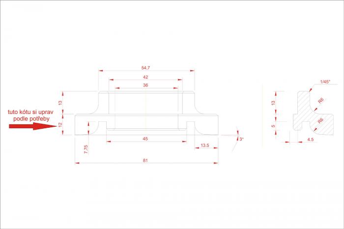

zkus udelat podlozky ze silonu pod pera....pro soustrunika by to nebyl problem a myslim ze by to vyslo na par korun

Jako Tappaja - 100%ne to chce jen nizsi profil pneu - tohle jiste neni origo...
Kdyz tam mas origo treba 16ky a chces 18ky kola, tak je optimalni pri zachovani sirky gumy, na kazde zvyseni prumeru rafku o 1 palec zaroven snizit profil pneu o 5% cimz kolo zustane rekneme priblizne stejne velike - tedy takto:
225/50/16 origo
225/45/17
225/40/18
225/35/19
225/30/20 atd...

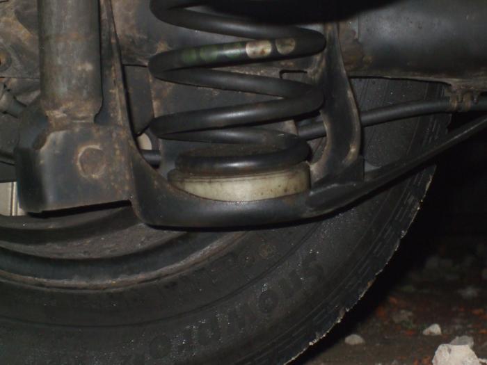

chlapi poradte jak zvysit napravu :) ja potrebuju taky zvysit zadek... profilem pneu se tezko snizy nakoply predek, zda se mi ze ta audina je nejaka prisedla vzadu
cupi: ty silonove podlozky jsou bezpecne? kam se to pres ne strka? neco sem slysel ze i mezi zavity pruzin, ale to je podle me blbost

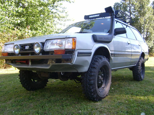

Na Subaruclubu je několik přizvednutých Foresterů. Mám dojem, že mají ty podložky ocelový. Ale hliník nebo silon to v pohodě zvládně taky :) Jde jen o to to přesně nakreslit a nechat obrobit.
A když tě to začně bavit, tak můžeš skončit třeba takhle ;)

Právě ty gumy sem schválne koupil 45,do prahy je to akorát a na slupkách dou do prdele ramena,jinak díky za rady.

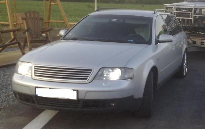

o 19.05.2009, 18:59 | Aligátor
zátěž myslím že dostačující pneu 225/40/18 a nedřu :-)

swep: videl jsem to na oktavce

jinak tady jsem nasel na jednom foru vykres, je to teda na oktavku, ale myslim, ze pro inspiraci staci

cupi: diky, uz mam aspon predstavu jak to funguje
