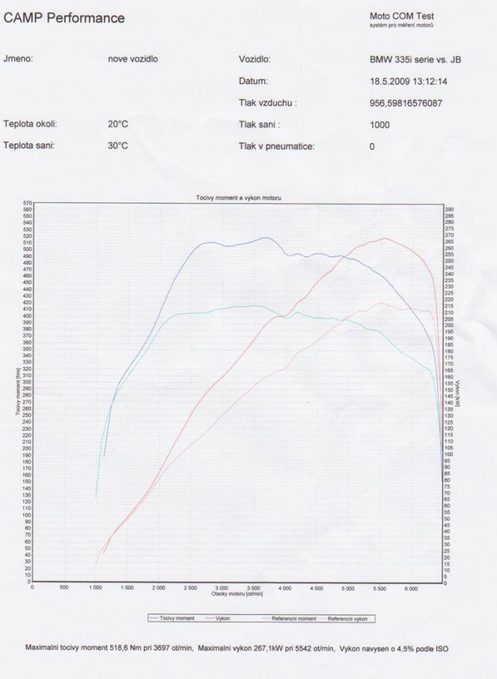

o 18.05.2009, 16:45 | Martyn
Tak dokonano jest, JB3 nainstalovan.. Vysledky vic nez prekvapily, seriovych 217 odbrzdenych kW "trosku" vyskocilo:) hlavne 520 Nm, masoxxxx:D jede to jak prase, spokojenost:o) snad se dostanu o vikendu do Tynce, jsem zvedavy na cas 1/4M:)

moc pekny :-) konecne nekdo s grafem, misto "presvedceni" .-) ma ta N54 chladic oleje? pri tom narustu by stal za zvazeni...

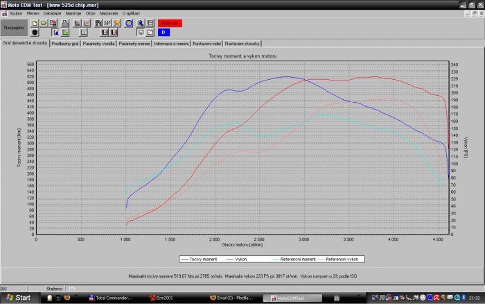

o 19.05.2009, 07:23 | TUNER
Mě by jen zajímalo proč je tam navýšený výkon o 4,5% ??
Co jsem byl na brzdě asi se 4 ma autama,tak vždy bylo navýšení jen kolem 1-2%..... Je to jakoby korigování/kalibrování brzdy?
Jinak výkon hezkej a krouťák stejnej jak naše 525d ))))
Jen se mi na ní nelíbí ten propad kolem 2300 :-(

o 19.05.2009, 07:41 | Martyn | Upraveno: 2009-05-19 07:47:38
tappe ja myslim ze vcelku jo, v serii mi to namerilo 217kW misto udavanych 225kW, ale zase kroutak o zdibek vetsi.. Jarov bude urco asi lepsi, jenze ja to potreboval zmerit min. 2-3x a davat za to 7 litru se mi fakt nechtelo:o) slo mi hlavne o ten narust..
CV ano tahle N54 uz ma chladic oleje, tusim ze od 03/07 prosly 335ky mensim "faceliftem" odstranujici nejvetsi neduhy prvnich aut (prehrivani oleje a interieru, nejake drobnost v elektrice, upravene plasty vevnitr..).
chudy jen do toho:)
NP&T#2 na e90post je tohle (nebo konkurencni Procede skoro "must have" pro 335kare a to od r "06 a verze JB1:) tahle 3ka ma posledni soft 1,38D opravdu vymakana na maximum, perfektni system voleni map, moznost vytvareni svych vlastnich, moznost vypnout JB uplne a vratit auto do serie, dokonce je i mozne koupit "vypalovacku" chipu a zdarma stahovat a vypalovat dalsi aktualizace lol:)) mapy jsou krasne plynule, auto zrychluje prakticky od volnobeho az do omezovace presne jak jsem si pral:) kluci tam na to maj najeto 10ky tisic mil bez problemu (par pripadu rozpadlych turb samo bylo, ale to jsou jednotky, oproti stovkam prodanych JB..). A to to povetsinou krmi tim jejich blaznivym 91 a jezi az na 6-8 mapu, tohle tady na grafu je mapa 5 (hotter performance, jeste jsou dve vyssi lol:) ale tam uz to tlaci moc a trosku obavy jsou..
Tuner mno tak to ja opravdu netusim..

Tohle na grafu je mapa 5, na 6&7 uz doporucuji alespon sani a svody, 8ka uz musi byt strasnej masakr:D

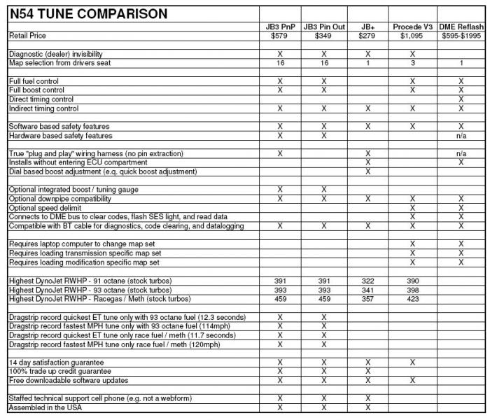

o 20.05.2009, 10:49 | Martyn
Presne tak, biturbo, v serii tezce poddimenzovane (v nove sedme ma ten motor tusim o 40koni vic v serii..). Do petky se dava taky, go ahead:))
JB3 neni jediny osvedceny tuning N54 motoru - jsou i jine - ale v pomeru cena / vykon / spolehlivost mi vychazi zdaleka nejlepe - viz tady srovnani..

Daryl : proč ne :) stejně jako vopičuješ tédííčko tak tohle je to samý akorát v plastu zavřený a modifikuje ti to výstupní informace z originální řj a posílá to jiný takže tim změní mapu, šoupne si max plnící tlak a ladí si předstih .... a přece jen to vychází určo ze starýho 3.0i akorát tam daj 2 turba a přepížou 30i na 35i :) a když už 5 nebo 7 brambora kterejma jsem obouma jel a je to těžkej shit tak jedině 50i to je velice dobrej motor ale ve špatnym autě :)
každopádně mě jen udivuje ta cena ale to bude asi tim assembled in USA :)))

N54 ma s N/A 3,0i spolecny tak logo na krytu a podobny obsah motoru jinak je to novej motor (btw asi 3x za sebou motor roku..).
Ze by byla 5/7 spatna o tom opravdu nic nevim, tezkej shit jsou hodne silny slova a hodne nesmyslny. Vyhravaj vetsinu srovnavacek ve svy tride tak nevim kdes to vzal. Samo 5ka uz ma par krizku, ale nastupce je za bukem. Spatna muze byt designove (vec nazoru, me se treba E60 taky nelibi), ale techniku kritizovat nemozno.. A 7cka je spicka maximalni po vsech smerech..
Cena je odvozena od prodeju, tady by tahle hracka stala treba 30K aby se zaplatil vyvoj, v US je bouchaj po tisicich ks takze nepotrebuji takove rabaty.. N54 se vsem od BMW je tam velmi, velmi popularni..
