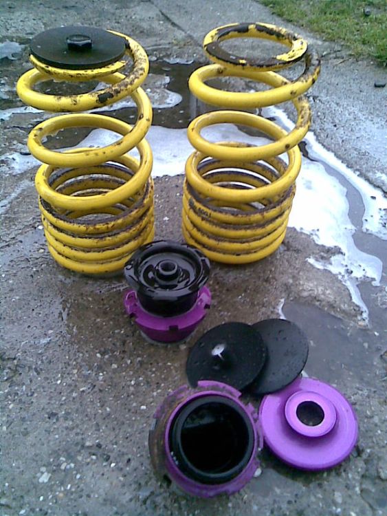

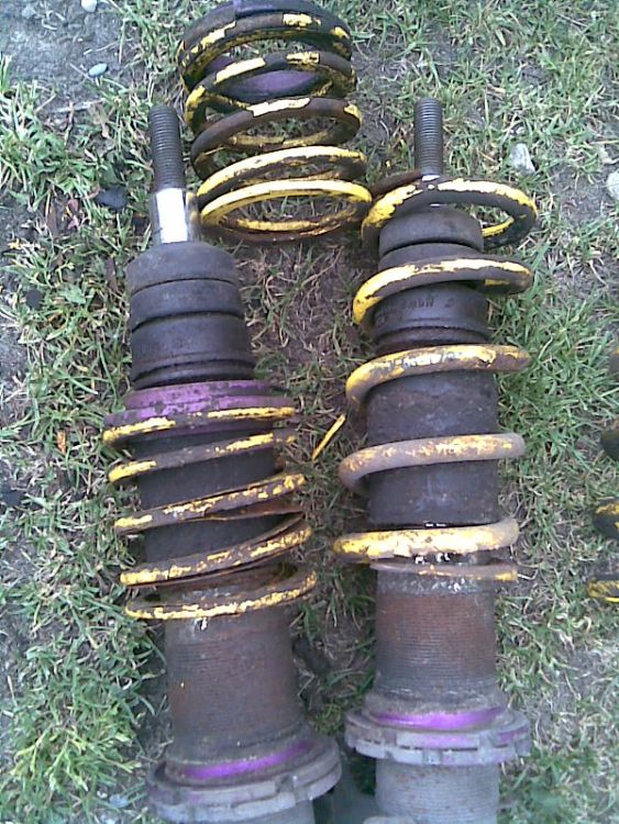

Koupil jsem starsi stelovak od KW na boru, problem je v tom ze s matkama na nastavovani vysky na tlumicich nejde ani hnout, vypada, ze to par roku nikdo nenastavoval. Stejny problem mam s zadnima miskama pruzin... Co poradite? jak to rozchodit? vypada to na nejaky hlinik nebo slitinu neceho,tak se bojim po tom poradne prasknout. Díky za rady

o 16.05.2009, 18:44 | Antonio
umyl jsem je a zavit je uz pekne cisty, jen povolit to jeste nejde. ta matka je do toho zavitu zazrana jak ...

o 16.05.2009, 18:45 | Antonio
ty podlozky pod zadni pera taky nejdou povolit:-(

o 16.05.2009, 19:52 | tappaja
Tyy voe ty sou jedly teda. No prostrikej to nejakym penetrakem, nech to pres noc, mozna bych plynovym rucnim horakem zkusil nahrat JEN ty matice po obvodu, to musi povolit. Jen davej bacha kam povolujes, jsou tam dve matice a jsou kontra.

klič na ten podvozek nebo majzl a kladivo a poradne do toho mlatit :)) a prolivat WDčkem :D... ja to tak rozchodila, ale stejne se mi jedna matka bohuzel sekla půl cm pred koncem :((( proto mam vepředu lem nad kolem maličko výše (fotit tedy prosim z řidičove strany :D:D), a uz nic ani po dvou hodinach trapeni.
Nebo kamoš radil, sundat, rozmontovat cely podvozek a pročistit,přip.sehnat nový matky !

mel jsem stejny problem a musel jsem to vyresit tim, ze jsem to nahral autogenem, nakonec to povolilo a slo to.Jen jsem znicil ten krouzek, ten jsem si ale objednal a vse slape tak jak ma

Ty teda vypadají.... Koupil jsem auto také s KW, mají 150tis km a takhle nevypadaji. Taky mi nešli povolit...použil jsem vapku, drátěnej kartáč, vapku, uvolňovač šroubů, nechal den působit, pak znova prostřík uvolňovačem a paličkou povolil....ale byl to porod. Tohle nevím teda...

Tak nakonec mam povolene matky na tlumicich, to slo pomerne dobre- WD40, kofola, nakonec nejaka sracka napovolovani sroubu, velky klic na pistnice a povolilo to, takze pohoda. Zadní misku mam zatím pouze jednu(nahrat autogenem, zchladit, nahrat, zchladit a porad dokola, dokud se to cca 1m hasakem neporadilo povolit), s na druhe se pracuje:-).
