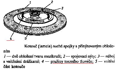

A nebudou te srat ty kopance, kdyz nema tlumici pruziny?

-jinak "tlumici pruziny" slouzi k zachyceni kmitu (zabraneni rachotu kol v prevodovce), nikoliv k mekkemu zaberu spojky... nicmene mam 1hmotovy i 2hmotovy setrvak, uvidim jak to bude vychazet rozmerove kvuli vypinani (na delku)

Covece, nevim treba se pletu, ale pruziny slouzi k utlumeni razu motoru. Ne jako k mekkemu zaberu spojky, ale kdyz treba preradis a pustis rychle spojku nebo tak podobne tak aby to nekopalo.
Ale jak rikam, treba se pletu. V autech se hrabu dlouho a vzdy jsem mel za to, ze slouzi k tomu jak pisu. A pokud se pletu tak jsem rad za vysvetleni.

je pravda, ze bude ostrejsi nez obycejna spojka, ale to je dane konstrukci lamely, kde u klasicke mas zvlneny podkladovy plech a postupnym dosedanim prenasi vykon plynule, tato je rovna, proto on/off zaber... co se tyce kmitu nevim, uvidim, u R6 to nebude tak tragicke
