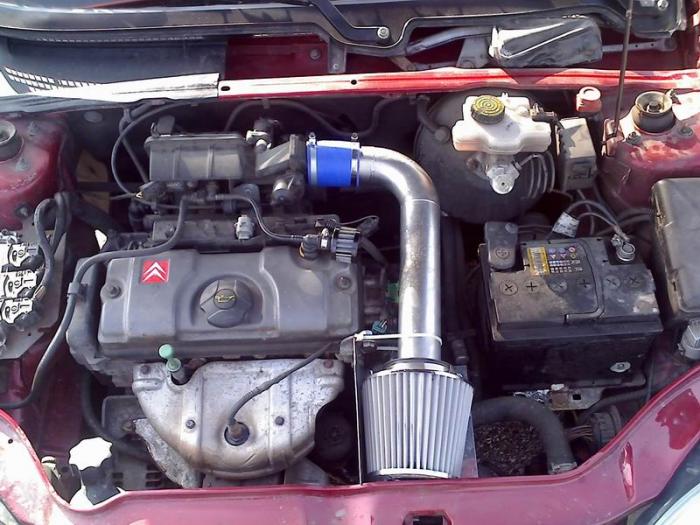

Tak sem sem moturku pridal trochu vzduchu:-)
foto k příspěvku  od jurda
o 11.05.2009, 20:32 | H-Honza (M)
aspon ze ten privod mas, ale stejne by asi zaslouzil odstinit...
o 11.05.2009, 20:42 | jurda
na tom se stale pracuje jen sem to jeste spravne nevymyslel

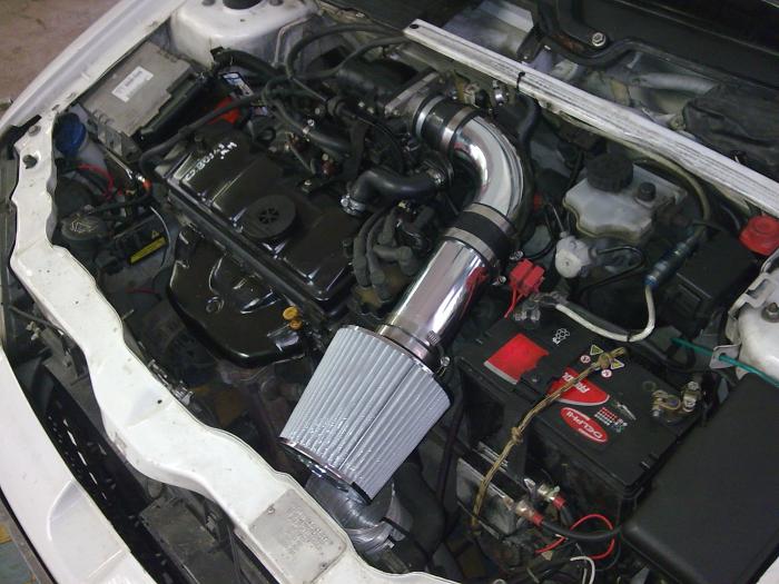

co to je? 106ka?
Něco podobného sem taky páchal, mělo to docela dobrej zvuk při plným plynu.

jednoznacne vzhledově lepší, výkonově si tomu hodně ubral, teplej vzduch méně výkonu, originál bude fungovat lépe, testoval jsem ted na s2000 něco podobného nádhernej zvuk výkonově hodně dolu a bylo to znát...a ne vždy platí pravidlo čím větší filr tím pro motor lěpe...

já to hlavně koupil bez toho origo boxu. bylo to lehce bořený a tak nějak pár věcí z auta pryč, tak sem tam loupnul toto a nejelo to zle, ale zase sem neměl s čím porovnat.

ono jak sem rekl jeste to chce odstinit.Nechci rikat ze mi to kone pridalo,ale myslim si ze ani neubralo to je muj pocit skusenosti muzou byt jine a s velikosti filtru nevim daval sem stejnou velikost jak pred tim...A ano je to 106ka

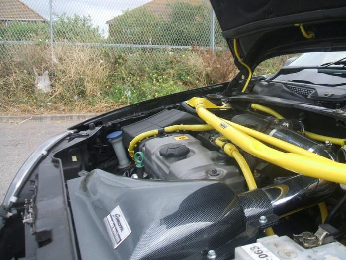

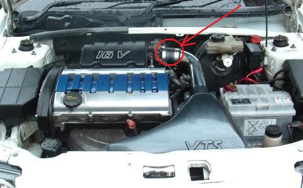

Raceland a Simota na saxo delaji dobre sani, kit stoji cca 2600,- i s filtrem nevalne kvality, nicmene po vymene za Green je to super. Viz obrazek.

2 Proffesor_W hod sem víc fotek auta a nějakej komentář ,díky

Midi34 - to neni fotka z mojeho. To na obrazku je 1.4 nebo 1.6 8v, ja mam 1.6 16v a nemyslim ze je ready na to ho nekde ukazovat zatim :) nejsou kola a lak.
o 13.05.2009, 16:31 | Proffesor_W
jinak ta sani by mela byt rozdilna. Rozdil bude v tom ze jak je zahnuti ke klapce tak tam u 8v by to po zahnuti melo byt delsi nez u 16V. Takze pokud bys koupil sani na 16v tak bys mel asi treba od samca dokoupit delsi tu silikonovou hadici abys dosahl na klapku. Vsimni si rozdilu na dvou foktach co jsem poslal.
Jinak jedna docela dulezita vec. Kdybys to sani koupil, nikdy ho napevno nepripevnuj k celu. Nech ho volne. Ja ho ve spodni casti provrtal a pripevnil k oku pro zvedani motoru.

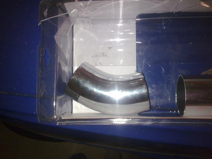

P3RF3KT:Zbylo mi toto koleno

Proffesor_W:no ja myslim ze to bude jediny rozdil ale urcite by to slo pripasovat no jeste uvidim skusim to ustinit co to udela ale podle meho je to v celku dobre

o 14.05.2009, 15:36 | Kesam
No to vypadá to dobře jak má profesor.
o 14.05.2009, 17:10 | Midi34
2 Kesam -čteš ? píše že to není jeho
