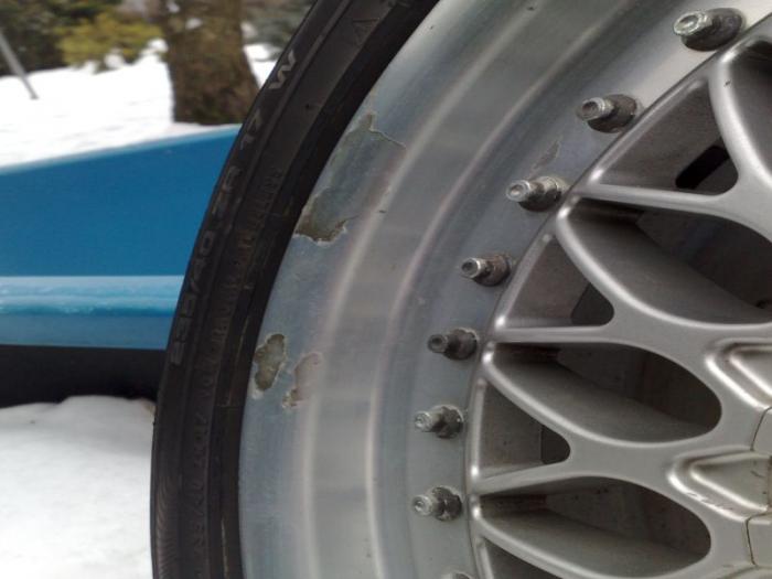

o 09.05.2009, 22:24 | EAST
Zdarec, chtel bych se zeptat jak by se dali opravit originalne lestena alu kola BBS, ktera jsou navic origo zalite BBS bezbarvym lakem.... na limcich a semtam na plochach je lak naruseny a jakoby se odlupuje...
Napadlo me mista kde je lak naruseny zbrousit pak vylestit a striknout bezbarvym lakem....
nebo bych mel z tech kol dat necim cely bezbarvy lak dolu a pak striknout??? jde mi o to aby to na tom drzelo, kdyz jsou lestena..... popr. cim sundat ten lak aby se nenarusil ten origo vylesteny podklad....
diky za rady

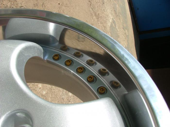

o 10.05.2009, 11:40 | ruffrider
jestli to vypadá nějak jako na fotce co jsem vložil tak leda obrousita a vyleštit, bezbarvý lak se na leštěný hliník špatně chytá

o 10.05.2009, 12:27 | Thomas987
no jestli to vypadá takhle nějak, tak to jedině celý odrbat od laku a vyleštit. Jinak já jsem jednou leštěný kola zkoušel lakovat a nic moc teda(nemělo to takovej lesk atd.), od tý doby to vždycky nechávám jen leštěný..
o 10.05.2009, 13:39 | fredh
Sundej ten bezbarvej lak a vylešti to. Kola můžeš rozebrat, tak to pude i líp. Semtam to přeleštíš a vzhled je úplně jinde.

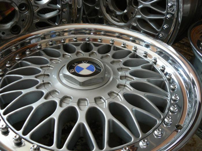

o 10.05.2009, 15:19 | mishan
vyleštit ano, ale v žádném případě už nelakovat, já odstranoval lak z límců ředidlem C6000 a pak vyleštil a takhle OK

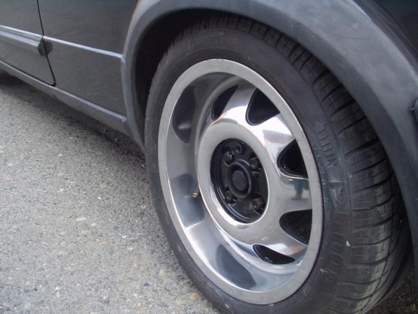

o 10.05.2009, 16:10 | ruffrider
foto k příspěvku  od ruffrider
o 10.05.2009, 16:38 | mishan
EAST: jak ti muže vyleštěný hliník po dešti zoxidovat??? kde na takové kraviny chodíš???
kola z výroby sou prd leštěná, to je jen reklamní trik. Jsou stočené na soustruhu a trochu se to leskne a pokud nemáš zkušenosti s leštěním, tak bych se do toho být tebou nepouštěl a dal někomu, kdo to dělá, třeba mě :-) nebo to zřejmě dokurvíš...
já měl vyleštěná kola ATS 5 roků bez laku a takhle vypadaly pořád...
