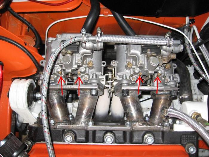

Potřeboval bych radu k čemu sou ty 4ry vývody? Co sou označený šipkama ?? Pište:)

tam se nasazuje hadička podtlakového budíku a seřizují se tak k sobě jednotlivé komory, mám jedny doma tak se podívám kam to vede jestli nekecám,ale nejsem si jist že je tam mám, třeba mám jinej model

mam na broukoj totez a mam pocit ze Hanes nekeca... ale jistej si tim taky nejsu :-D

Tak jsem prohlédl ty svoje a mělo by to být tak jak jsem psal

Takze tam nemusi bejt tedy nic zapojenyho pri jizde?? jestli to tedy dobre chapu? nebo se na ne pak ma dat naka zaslepka? aby to nak neprisavalo?

Jasně, měla by tam být záslepka, jinak si to saje nepotřebnej vzduch.

aby to salo vzduch tak se to musi nejdriv povolit, je tam zavit a sedlo podobne jak u odvzdusnovaku brzd takze ani takhle by to nemelo podsavat
a jinak je to opravdu na pripojeni budiku co meri podtlak kdyz se synchronizuji klapky

Tak dekuju moc!! zase sem o neco chytrejsi a klidnejsi:)
