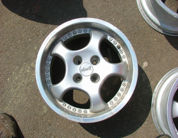

Tak mě kamoš požadal, at se mu kuknu na jeho alu...

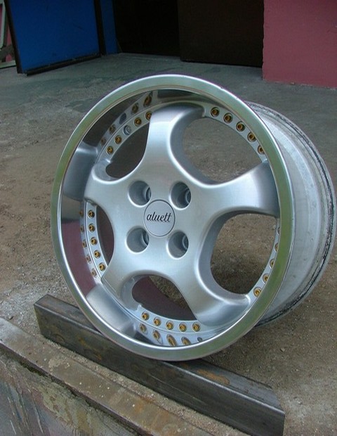

a takhle to dopadlo, myslím že se povedlo :o)

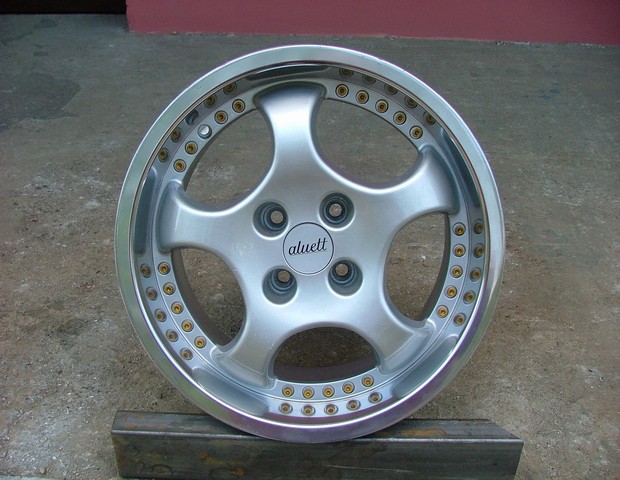

o 30.04.2009, 19:09 | mishan

o 30.04.2009, 19:12 | Kesam
Profesionální výsledek mischan fakt pecka.
o 30.04.2009, 19:16 | Mááša
moc hezká práce mišánku :o)
o 30.04.2009, 22:03 | Thullo
Dobra prace...
o 30.04.2009, 22:52 | Petura
kola prokoukli ....
good job!
o 30.04.2009, 23:07 | mishan
joo, akorád límec musím ještě víc přeleštit, není to ještě vončo :o)

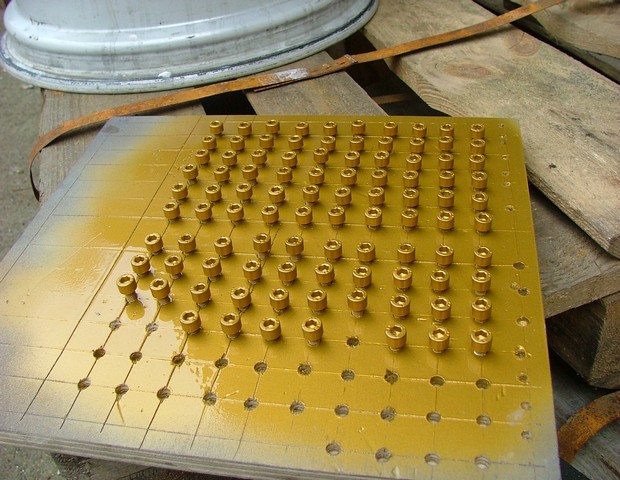

to jo no,dobrá práce. jen jak si udělal to barvení těch platových šroubů-po jednom, nebo se to dá vyndat a pak nalakovat a vrátit?
o 01.05.2009, 22:50 | mishan | Upraveno: 2009-05-01 22:51:12
no jelikož majitel nenašel imitace na jedno kolo, tak sem všechny ty plastové imitace nahradil imbusama a stříkl do zlaté metly a budou přilepeny :-)

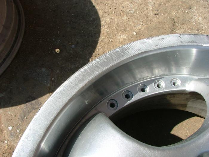

prosim tě. límce jsou již po leštěním filcem a pastou?? nebo po smirklech. zajímalo by mě, jak vypadá límec jen po smirklu. před tim finálním doleštěním, nemáš prosím tě foto??

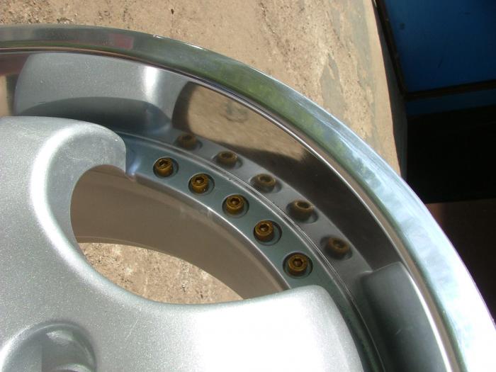

o 02.05.2009, 13:54 | mishan | Upraveno: 2009-05-02 13:57:32
satanda: lak šel dolu ředidlem
tady je fotka límce po 800 smirku
hranka je zatím jen flexou....
foto k příspěvku  od mishan
o 02.05.2009, 13:56 | mishan
a tady už finalni vyleštění flanelovým kotoučem s leštící pastou

Mozna bych jem byl opatrnej s tema imbusama, asi neni vyhodny tam pridat nejakou dalsi hmotnost navic, ne? 24 sroubu uz neco vazi.
o 03.05.2009, 10:52 | mishan
Tappaja: myslím že ty šrouby (M6x10) oproti hmotnosti toho kola jsou nic, na 16" je to kolo fakt celkem dost těžké
když sem váhu porovnával se svojima Borbetama BS a to byly 9", tyto kola měly tak o 50% vetší hmotnost...
