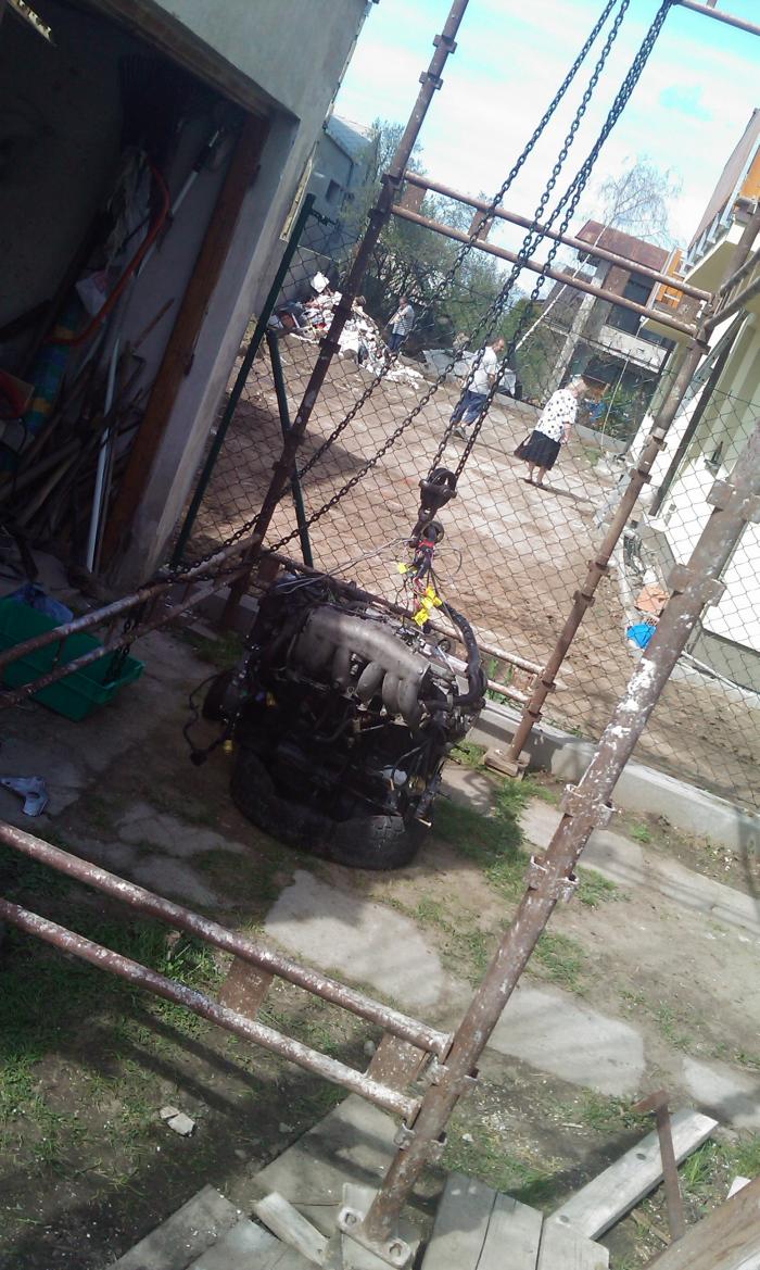

aneb k čemu lze doma použít starý lešení, pár hodin práce a motor byl opět na svém místě :)

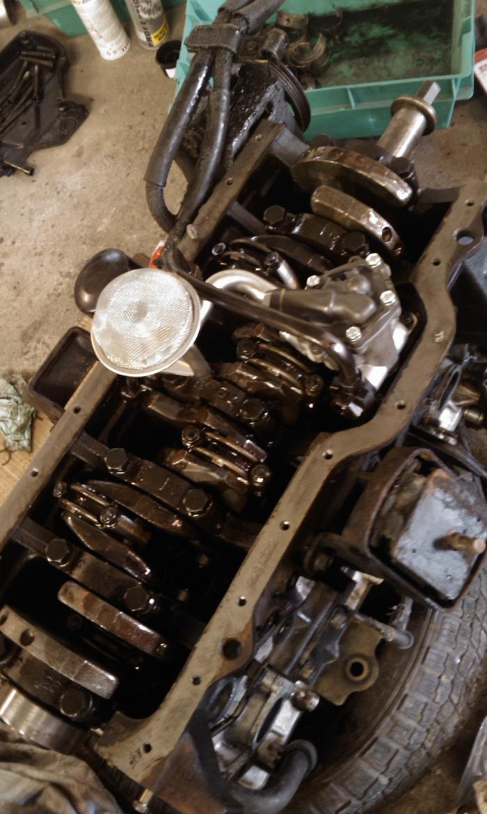

jinak nový ACL Duraglide 780 šály hlavní/ojniční
nový olej čerpadlo

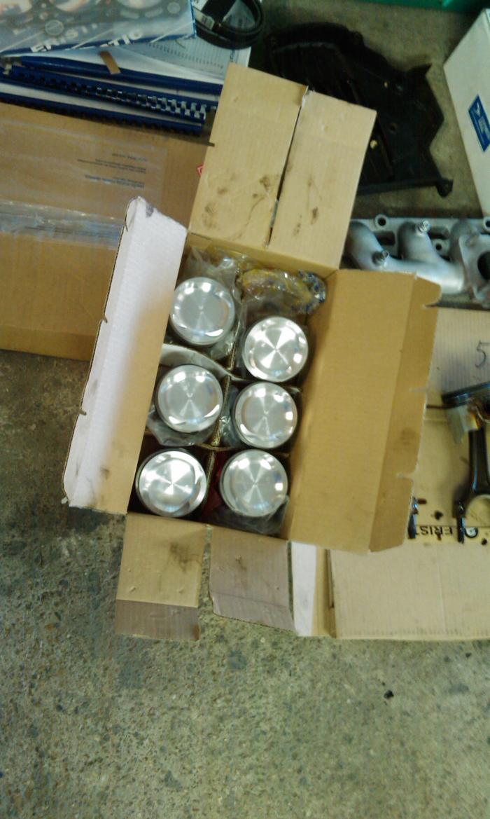

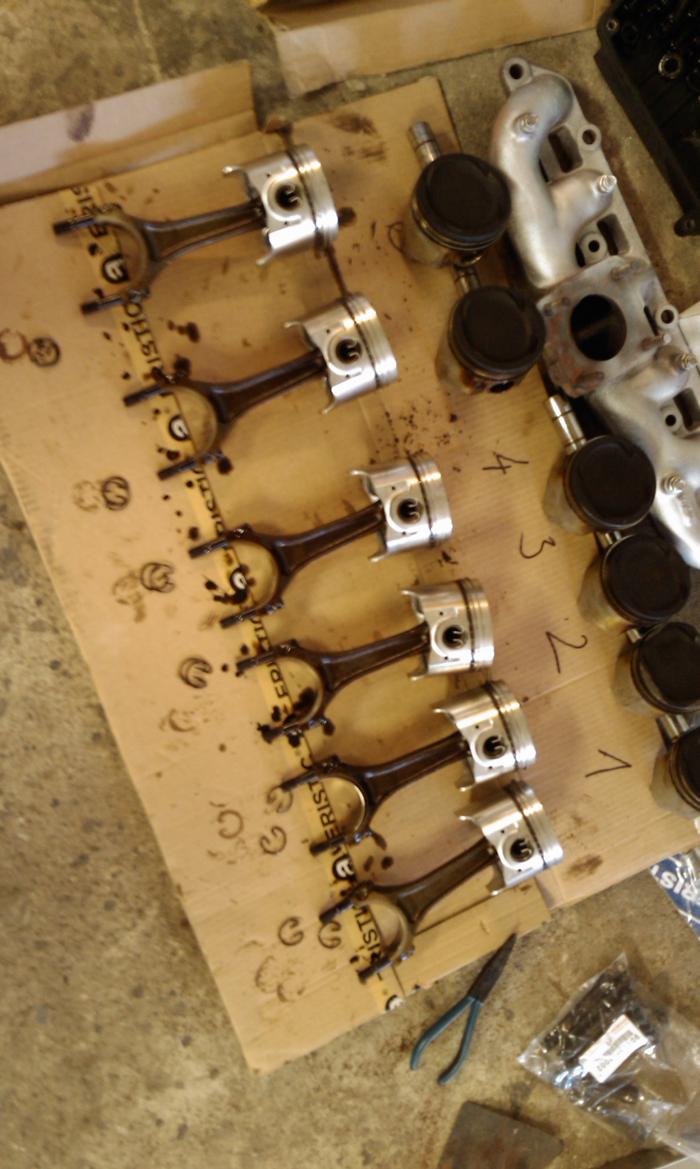

nový písty
komplet nový těsnění

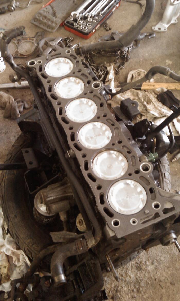

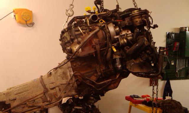

motor venku za cca 3hod

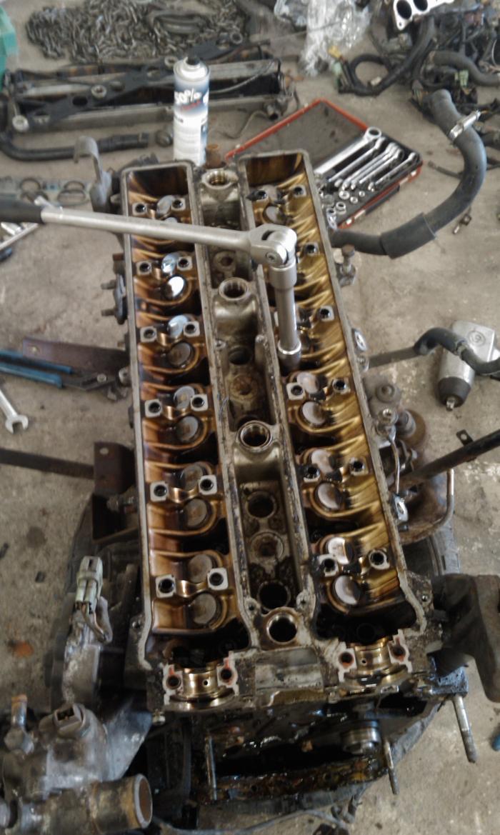

rozebráno výjma hlavy která je zcela ok do posledního šroubku :)
nacvakáno
s novejma to vypadá hned líp :)

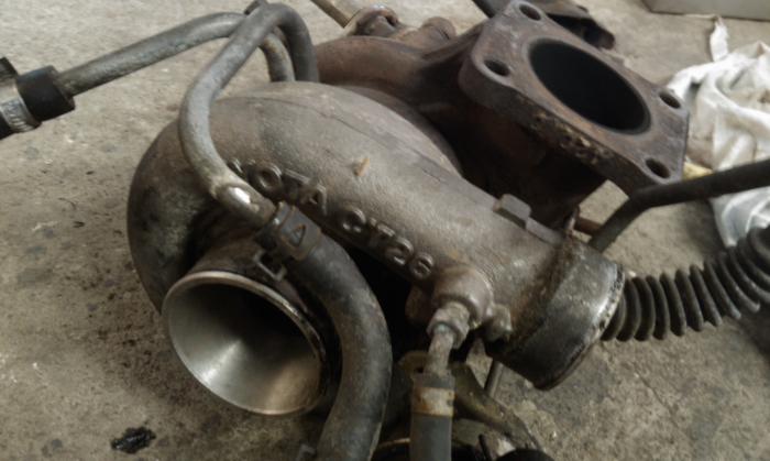

new pumpa upravená na větší tlak
jen origo ale něco snad ještě zvládne :) časem asi T3

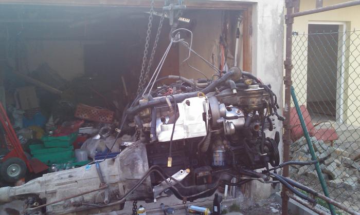

nebyl čas čekat až bude na dílně volno takže hurá lešení před garáží, kočkostroj a už se pokračovalo :)
komplet
už je v autě, vše zapojený.... jen se doladěj blbůstky a pořádne seštelovat zápal a pofrčí ....
jinak při rozebírání jsem tam našel asi 3 druhy domácího silikonu všemožnejch barev takže před náma to muselo dělat fakt nějaký prase :) ale musim říct že ty silikony držely neskutečně teda.... :) ted je tam origo těsnění + iveco lepidlo na motory :) všechno tak nějak očištěný odmaštěný prostě na co byl čas .... nepotřebuju to mít rozleštěný do chromu ;-)
jinak je tu taková drobnost co se mi tam nelíbila ale snad to bude ok.... sundat palici už neni případně takovej problém :)

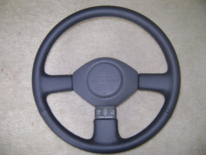

no práce na tom ještě je dost, ale motoricky by to už mělo bejt vcajku, pak se musí zbrousit a stríknout podvozek, brzdy uvidim jak na tom sou ztim sem jen dal všude nový destičky , kotouče vypadaj dobře (4x vnitřně chlazenej), nechat láknout koupený neohnilý blatníky neb ty co tam sou sou chycený ale na to to nejezdí.....celkově pořešit lak takže asi to dopadne na celolak.... folie na zadní okna možná sithnu o víkendu, zabudovat 7" dotyk lcd, notes do kufru, zesík, basák, nějaký repro na předek vymyslet..... dodělal jsem výhřev sedaček, řidičova má elektricky upínací boky takže bezva anatom, sehnat volant z facelifru (kdyby někdo o nějakym věděl tak beru) atd....

kdyby někdo věděl o tomhle volantu , třeba se někomu válel doma tak beru :) pouze verzi s tempomatem samo....
je tam tohle a celkově se mi zdá že to degraduje interiér kterej je fakt jinak hezkej....

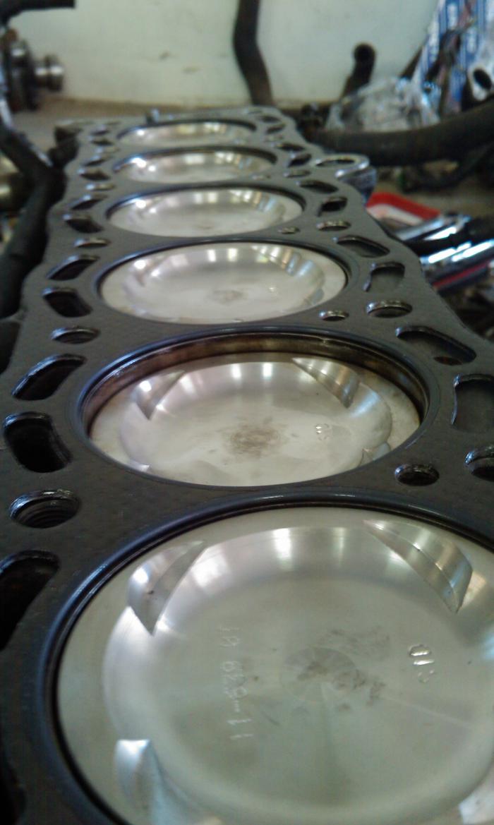

A co ze je to za generalku, bez vybrusu valcu? Nebo si je nechal brousit?
paráda a jak se tam krásně lesknou :-)
Rajdlos : normál origa, na CP nezbejvaj chechtáky :)
tappík : kdepák nenechal, to sem spíš přemejšlel že si koupim ještě jeden motor a ten udělám opravdu ťipťop se všim všudy neb by na to byl dostatek času a s časem i peníze :) ale jinak vložky sou naprosto ok ani vláseček šrábnuto ..... komprese sem ještě neměřil ale taky je časem čeknu a řek bych že budou jako u novýho motoru neb jsme s nim nemohli pohnout jen když nehoře byly nedotažený svíčky :)
Kdyz nasadis novy pistni kruhy do valce, kterej uz ma neco za sebou, tak jim to moc dobre neudela a vysledek muze bejt po par tisicich km uplne stejnej jako pred vymenou.
Proc ze vlastne novy pisty?
měřil jsi válce,jestli jsou v toleranci nebo nemaj ovál? a motor byl hryznutej na pístech nebo propálenej píst?
ted je otázkou :D jak dlouho mi ji nechá, protože od ty doby co mi sebral nissana, nejezdím a nissan taky :D :D :D
válce ovál nemaj, mít ho tak tam nechám starý když tam maj vyjetej svuj tvar.... ale celkově ve většině případů se prd stane když se daj nový jen se zlepší komprese, ve zbylejch pár případech je to horší než to bylo a pozná se to hned :)..... na nissanu jsem je měnil bez změření ovality a kompresi to pomohlo :)

ok, asi teda ještě udělám detail origo pístních kroužků....... oni by šly ale prostě jsou takový dost jetý:)
