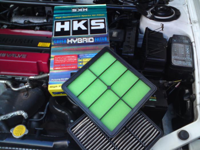

o 31.03.2009, 22:38 | H-Honza (M)
takze instalace hybrid HKS vlozky filtru

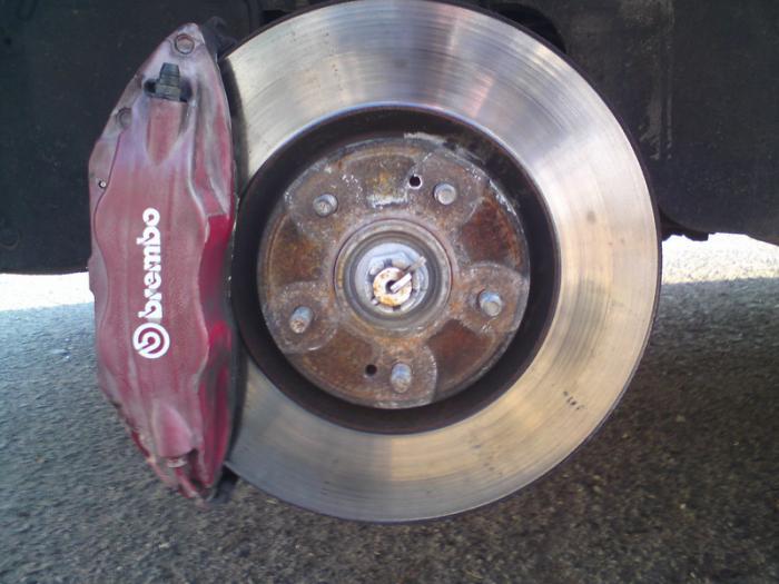

o 31.03.2009, 22:40 | H-Honza (M)
brzdy pred
foto k příspěvku  od H-Honza
v mezicase...

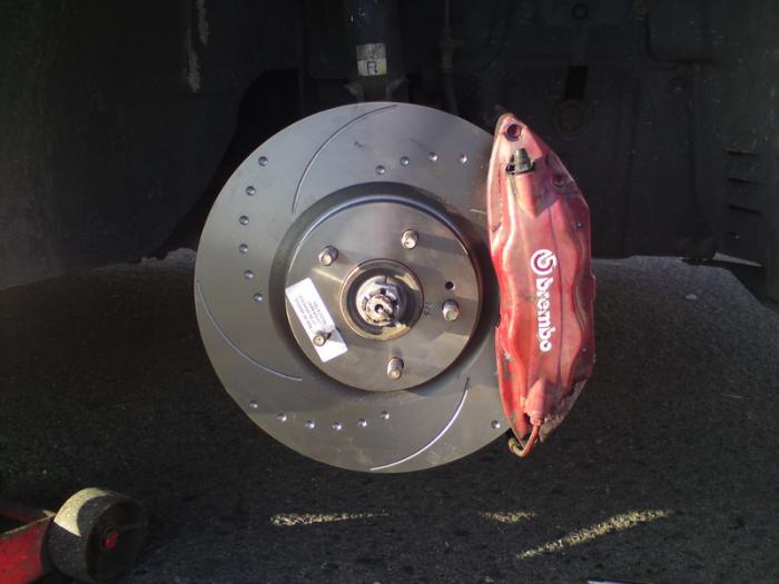

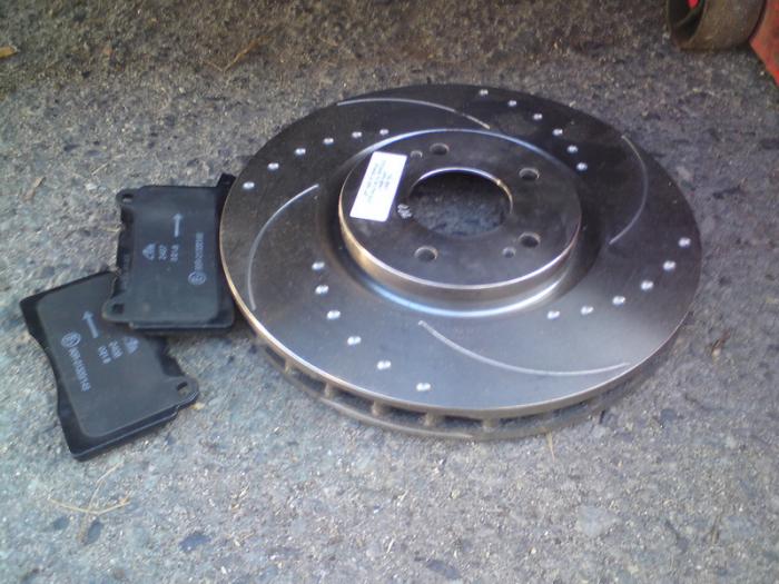

o 31.03.2009, 22:52 | H-Honza (M)
po...
kotouce jsou racing serie, desky jsem zvolil obycejne ATE, od instalace desek typu EBC nebo Ferodo DS me odradila cena tech kotoucu.
Radeji 3x vyenim tyhle desky, nez pri dalsi vymene desek menit i kotouce.

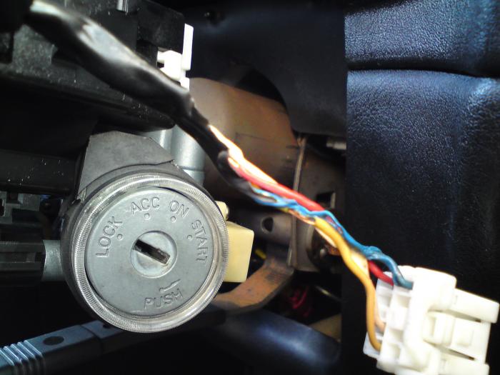

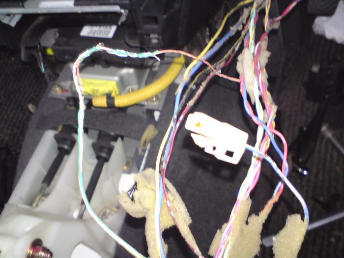

Kdyz je venku hezky a clovek se tesi na projizdku, nastane problem...
Pri nastartovani auta se mi zahulilo z pristrojovky a topeni na me plivlo stiplavy oblak dymu...
pravdepodobne diky instalaci zadni mlhovky aby auto proslo STK nekdo udelal chybu, coz vedlo k lehkemu zahoreni elektroinstalace.
Interier ven, pristrojovka ven, svazek ven, po kompletni kontrole, vymenen temer vsech kabelu pro osvetleni pristroji, ovladacu atd. a oprave izloace u nekolika jinych kabelu jsem zase pojizdny...

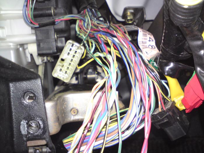

o 31.03.2009, 22:58 | H-Honza (M)
vzniklo to u mista napojeni te mlhovky, po kabelu osvetleni pristroju se to rozbehlo po celym aute, shorel prepinac svetel... shorelo radio a s nim i temer kompletni elektroinstalace k nemu, takze jsme ji vystrihali ven.
Myslim ze tohle auto je ted dobre chraneny proti TUS-u :O))

H-Honza : krásný auto a musí i umět pěkně jet, děláme EBC brzdy, tak jsem ti schválně koukal na kolik by vyšly, kolik teď dáváš za ty co máš?
o 02.04.2009, 22:06 | H-Honza (M)
EBC jsem chtel a na ceny jsem koukal, srovnatelny kotouc by mel stat kolem 8000,- za sadu, nicmene po predchozich zkusenostech s mistnim zastoupenim EBC jsem radsi zvolil jistou cestu dodani do druheho dne :O//
Kotouc je FERODO DS Performance. Alespon na krabici to pisou.
Uvnitr jsou ale kotouce s napisem "made in italy" a timhle logem, takze fuckt uz nevim :o))
Kotouc vysel na 3600,- bez DPH.
Desticky ATE uplnej standart za 995,- bez DPH.

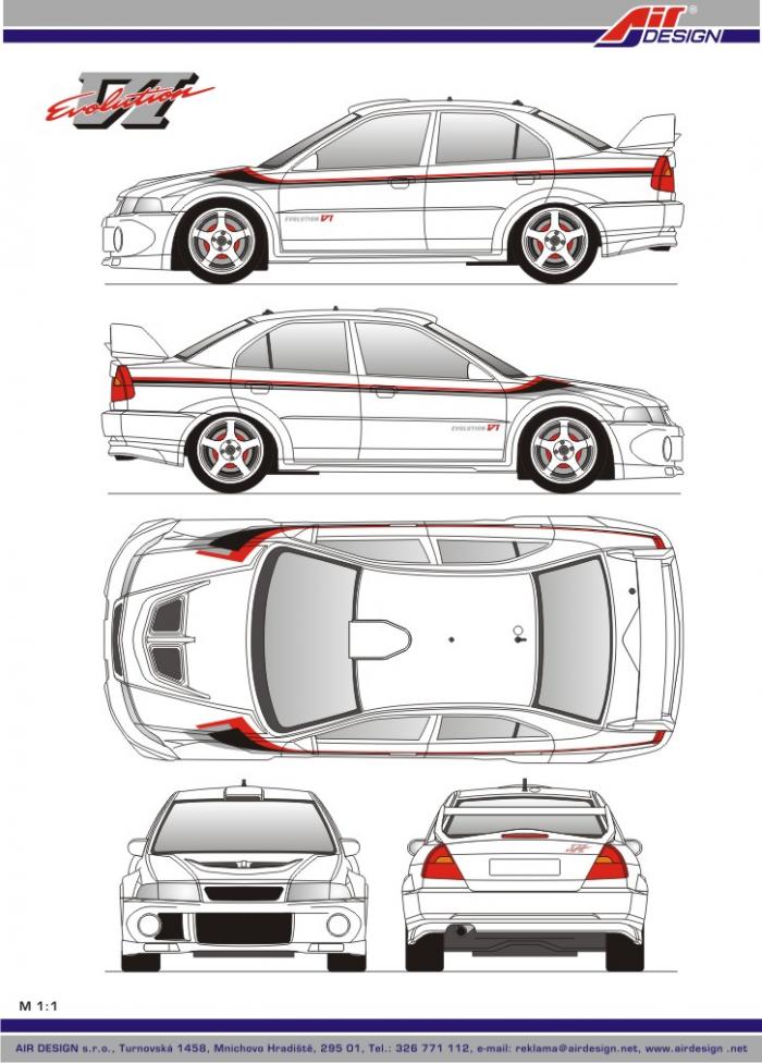

o 14.04.2009, 11:27 | H-Honza (M)
no jak jsem psal, vzhledem k cene tech kotoucu nechci zadny DSkovy oblozeni aby mi je hned sezralo, radsi vymenim 4x levny kvalitni desky...
Jinak jsem si nechal udelat navrh na polepy, je to okopirovany polep z Makinen edice, jen porad nevim jestli do toho jit, tak napiste nazor :O))
Me se to bily takhle jak je zda trochu prazdny no...

o 14.04.2009, 13:32 | Hanys73
ten polep nevypadá špatně, ale já bych to nechal tak jak to je... tak se mi to líbí nejvíc ;)
o 14.04.2009, 13:53 | Etien (M)
polep peknej, decentni, za mne ANO...

ono brždění s kvalitou a brždění s průměrem je taky jiné, jde o to, že 4x vyměníš za rok, dáš za to odhadem 8200Kč bez DPH za jednu výměnu, tak to máš potom za rok skoro 33000kč a za EBC dáš je fakt, že kolem 20000kč, ale budeš je mít min jeden rok a to i víc a brzdný účinek úplně někde jinde, ale jak víme je o tom co od toho člověk chce a za jaké peníze
Jinak ten pruh pěkný, u mě taky dobrý ;-)
o 15.04.2009, 06:34 | Petura
já bych taky proužkoval :o) ono to tak trochu oživí už tak dost živé auto ...
o 15.04.2009, 12:06 | hifim@ni@k | Upraveno: 2009-04-15 12:09:02
Proužky dobré, ale polep na takové auto? Za mně jedině nalakovat. A co zkusit oživení v podobě log výrobců komponent na dveře, případně prahy nebo na kapotu?

o 15.04.2009, 20:02 | H-Honza (M)
i v originale je to polep a neni zalakovanej v tom nevidim problem....
nicmene asi prehodnotim situaci a vyexpeduju to pryc
