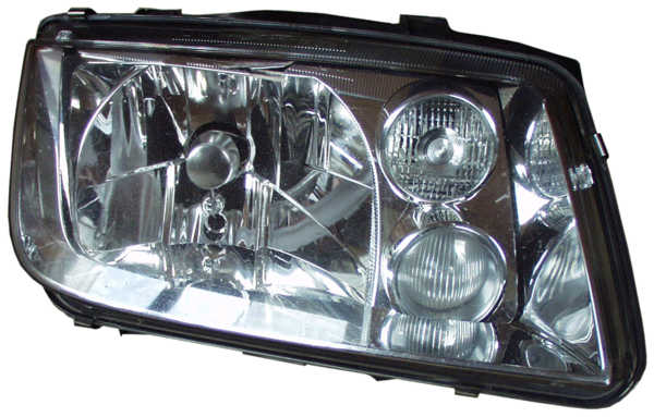

Chtel bych na bore rozebrat svetla a striknout vnitrek na cerno, mate nekdo zkusenosti s tim rozlepenim? Neni tam sklo,ale plexi. udajne to nekdo hazi na chvilku do trouby,ale nevim jestli mam odvahu k necemu takovemu... a kdyz se mi to nahodou povede rozlepit, pujde to opet vlepit tak,aby se nemlzilo? nejak s tema vecma nemam zkusenost,tak se radeji zeptam nez neco podelam:-)

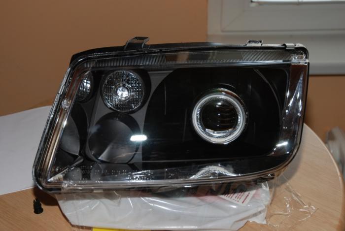

bora jde bez komplikaci, pokud chces lakovat tak hlavne sundat dobre puvodni chrom, pak nasledne plnič a pak teprve do černé barvy jinak se ti to bude loupat...
