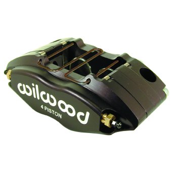

Chci si objednat wilwoody 4pístkový třmeny, ale můžu si vybrat ze tří variant velikostí pístků:
35.1mm
31.8mm
25.4mm
Jaký to bude mít vliv na výsledek? Budou brzdit G1 cabrio na 280mm kotouči
foto k příspěvku  od Vasekkch

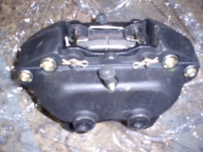

o 24.03.2009, 13:47 | Tuner#2
Vy toho naděláte s cenou. Já měl oba nové brzdiče průměr pístku 34mm za 2.400,- a Wilwood si tam klidně napíšu fixou :-D
JOKE
foto k příspěvku  od Tuner#2

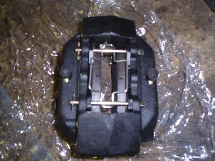

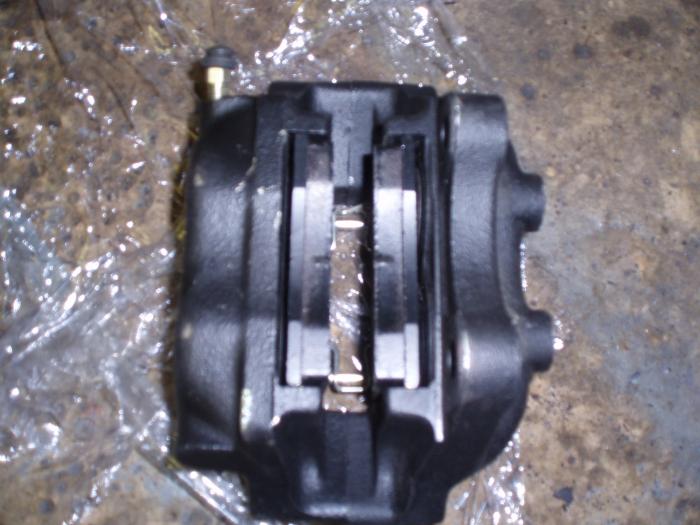

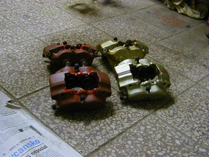

R19: Tady je porovnání desek z 1203 a Š 130, foto brzdiče tam TUNER bohužel nemá, ale je to takový větší 4P z Š130
o 24.03.2009, 16:01 | Thomas
foto k příspěvku  od Thomas
o 24.03.2009, 16:01 | Tuner#2
Jo a kotouče na tom má HPRka 288mm.
o 24.03.2009, 16:03 | Thomas
