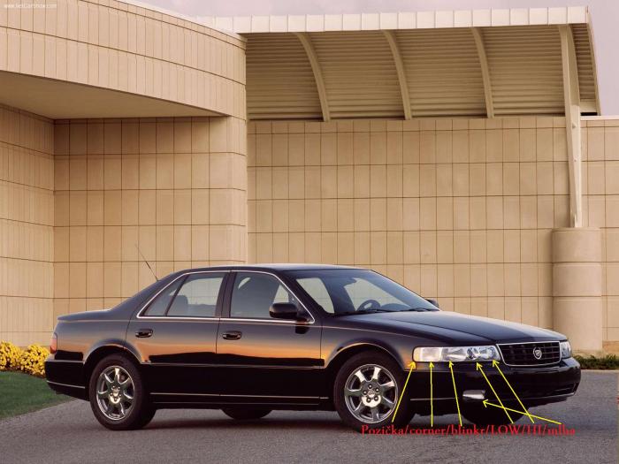

o 21.03.2009, 12:55 | Nismo.Power
mishan : máničky nesvítěj mlhovkama ale maj na to speciální část světla v hlavnim světlometu která svítí "opravdu" do strany a dělá tu samou funkci jako ta mlhovka ..... celkově to tam frčelo už hrozně dávno,.... ted od toho a americe pomalu upouštěj a němci z toho dělaj vědu (samo za příplatek)
danny , zkusim to pohledat....myslim že jsem na to narazil kdesi na německý ebay :D
foto k příspěvku  od Nismo.Power

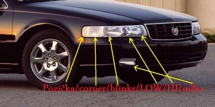

o 21.03.2009, 12:57 | Nismo.Power
teda at to je vidět :)
