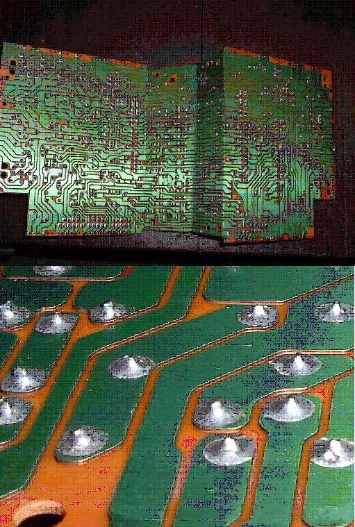

o 08.03.2009, 09:27 | P3RF3KT
no tak ja se k tomu teda taky vyjadrim. Pojistkovka je u fordu svine a ne malá. Me uz zradila 2x (bavim se o pojistkove skrince jako cele ne o pojistkach) poprve me zradila a delalo mi to to same co tobe pojistkovku sem musel vyndat celou rozebrat a vsechny kontakty prepajet (prace tak na den) po asi pul roce me zradila znovu a to tim stylem ze mi to za jizdy chciplo a uz nenastartovalo jen to točilo ale nenatočilo. Takže pojistkovka ven a znovu cela prepajet.Udela se to dycky zniceho nic a klidne i za normalni jizdy jak sem zjistil. Je to tim ze od vyroby pajeci stroj setril na cinu a ten se postupem casu vypálí a vznikne tam studenej spoj.Tady mas par fotek jak vypada rozebrana pojistkovka aby si vedel co te čeká :-)) jinak me taky vse fungovalo jen mi to nestartovalo. na 95% bych to videl na tu pojistkovku. Nebo je tu druha varianta, zajdi si do Fordu a za 4500,- si kup novou nebo muzes zkusit stesti na vrakaci ale to je mala sance ze tam budou mit tu co ma uplne stejne vyrobni cislo jako ta tvoje, Jina tam proste nepasuje take sem zkousel byla uplne stejna jen byla z escorta MK7 r.v. 98 ja mam MK7 95, kdyby si chtel ozvi se mi na ICQ muzu ti poslat celej postup spracovanej ve vordu i s fotkama a postupem.

o 08.03.2009, 09:56 | Phitypaldy
Jako P3RF3KT, ja kdyz mel esko (koupil jsem ho s tim stejnym problemem jak pises, ale nekup ho za litr :-) Po prepajeni cele pojistkovky bylo vse ok. Je to vazne problem fordu ty studenaky. Pokud si aspon trochu zrucny tak mas za den hotovo a hlavne si usetris dost penez.

o 08.03.2009, 10:06 | Phitypaldy
Ano kazdy, ale to jeste asi nevis, ze ta pojistkovka je slozena na dve vrstvy a po obvode propajena 1cm kolicky (je jich tam jak nasere), ktere musis precvakat aby ses dostal i zevnitr. Pak odsat zbytky cinu, prepajet vsechny kontakty ze vsech stran a udelat si nove kolicky ktere tam pak zase pripajis.
o 08.03.2009, 10:08 | P3RF3KT
jj na kazdy spoj dat novou vrstvu cinu a precti si znovu co sem psal hned na zacatku ,, poprve me zradila a delalo mi to to same co tobe '' tzn. ze sem taky otocil klickem do polohy jedna rozsvitili se mi kontrolky a v poloze dve to neudelalo lautr nic a jak pise phitipaldi prace na den a 5tis. ušetřeno

jo jinak to co vidis na te prvni fotce je jen pulka ta pojistkovka ma jeste druhou stranu :)))))

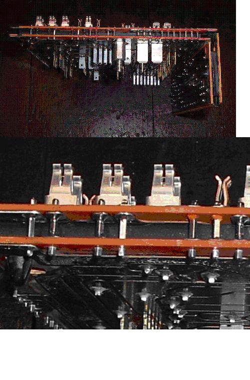

o 08.03.2009, 10:14 | P3RF3KT
tady mas ty kolicky o kterych mluvil Phitypaldy

o 08.03.2009, 10:17 | P3RF3KT
jako jo je to fakt mrda*ka ale de to ja uz to absoloval 2x jinak ty kolicky nemusis vyrabet nove pokud budes sikovnej a přecvakas je tak nejak v pulce, tak se potom dají k sobe zase spájet, to ti usetri také dost práce
