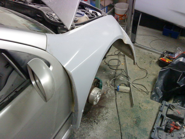

Pluto Po delší odmlce tu mám zase nějaké foto mého pokroku. Jen omluvte kvalitu fotek, je to foceno mobilem, došli mi baterky ve foťáku a nikdo je ještě nekoupil :-)
1.) Už mám i druhý přední blatník včetně komplet vnitřích lemů na podběh:

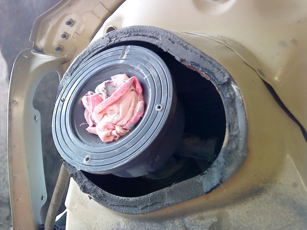

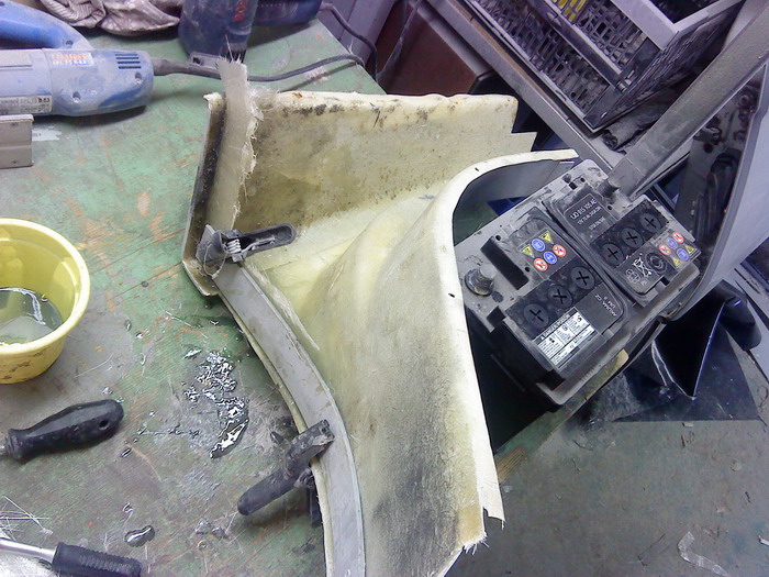

Pluto 2.) Pustil jsem se do nového otvoru na víčko od nádrže. Nakonec to snad dopadne na výbornou, na to jak jsem se toho bál:

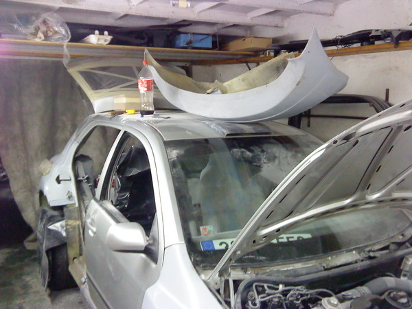

Pluto 3.) Koukám, že mám v garáži čím dál větší bordel :-):

Pluto V sobotu jsem ještě něco stihl udělat, ale v neděli už to prostě nešlo :-) Nějak nebyla síla :-)

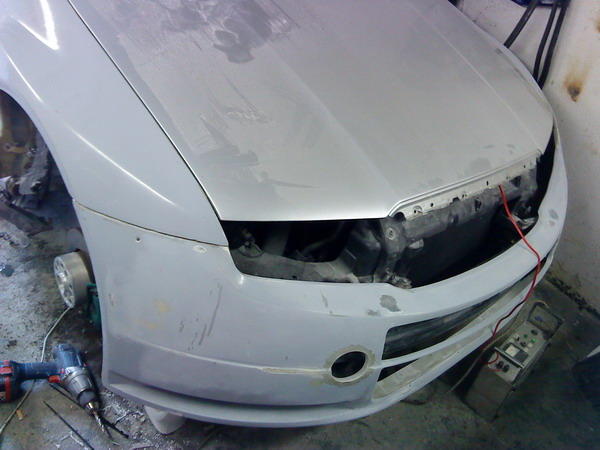

1.) Dopasoval jsem přední nárazník, už jen zbývá přebroušení:

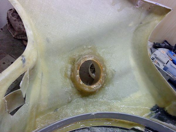

Pluto 2.) Nalaminoval jsem lem a hrdlo nádrže do zadního blatníku:

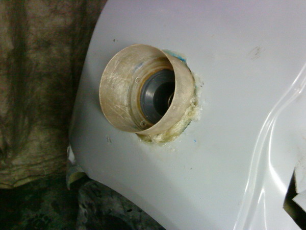

Pluto 3.) Detail prodloužení hrdla nádrže:

Plutaku, tak me napadlo, cim to tam vlastne lepis? Ja se potykal s timhle problemem, musel sem sehnat dvouslozkovy lepidlo primo na to, byl to docela vopruz. Kazdopadne je to neco jako tekutej kov.
02.03.2009, 23:26 |
Pluto Lepím to konstrukčním polyuretanem, to samé lepidlo se používá třeba na okna u aut. To drží naprosto luxusně a je to klasika jednosložka v kartuši, tak jednoduchá aplikace

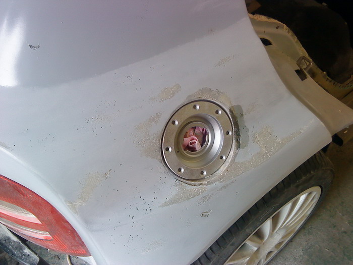

1.) Víčko nádrže defacto hotové:
