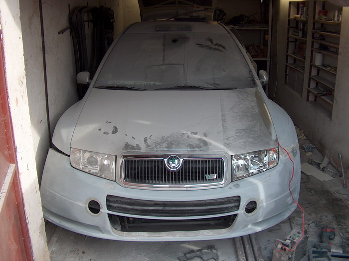

1.) Kompletně dopasován přední nárazník a dodělány všechny ulámané rohy:
foto k příspěvku  od Pluto

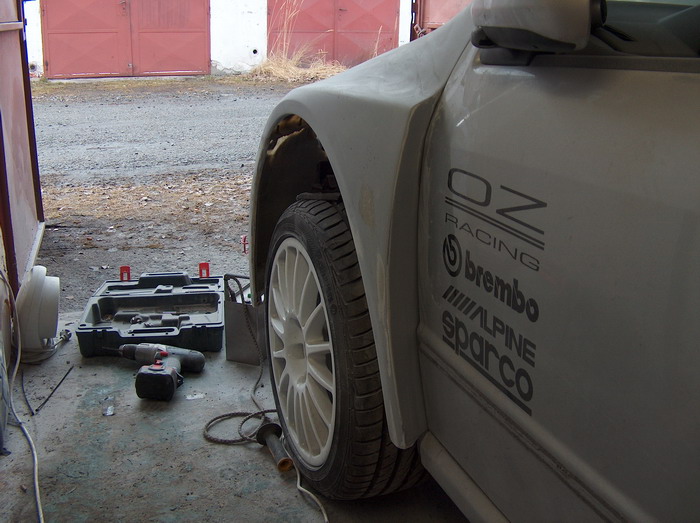

2.) Demontována stříška nad oknem a všechny znaky a nápisy. Mimochodem: stříška skončila na dva kusy, tak bohužel není naprodej :-)

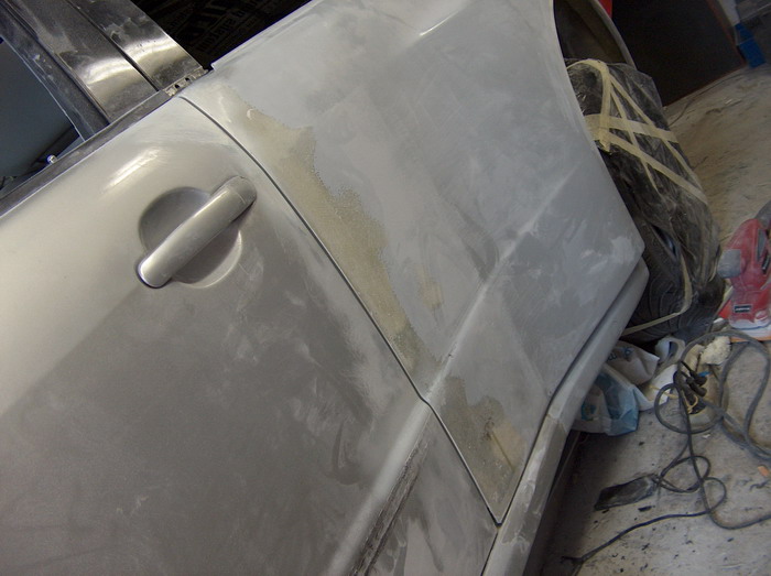

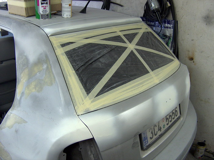

3.) Dokončené dopasování dílů zadních dveří a blatníků:
o 08.02.2009, 21:10 | Pluto

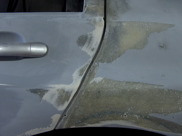

4.) Dopasován a sladěn přední blatník:
Více foto na wrc.dbdragteam.cz [ Link ]
o 08.02.2009, 21:42 | Lukasino
Tak ten predek je hodne nas*anej :o) pecka
o 08.02.2009, 23:35 | Skury
Moc pěkná práce...
o 09.02.2009, 15:53 | Kesam
Dobrá práce už na tom taky nějakej pátek děláš co?
o 09.02.2009, 16:12 | Šestikule
paráda, ty přední dveře zůstanou takhle utopený s tím schodem od blatníků anebo tam ještě něco přijde?
o 09.02.2009, 16:27 | P3RF3KT
pořád je to hrozně vysoko :-DDDDD
o 09.02.2009, 21:00 | Pluto
Lukasino: Jo, to jo.
Kesam: Dělám na tom už od srpna.
Šestikule: Ano, je to jen u toho důvodu, že by jsi jinak neotevřel přední dveře :-)
Perfect: Ještě ano, ale mě se to tak líbí a nechám to tak :-)))))))))))))))))
o 09.02.2009, 21:08 | Tony (M)
Jak vidim tu prvni fotku, tak abys z te garaze jeste vyjel :-)))
o 09.02.2009, 21:09 | mourl
Všechna čest jestli tohle všechno děláš v takhle malé garáži a ještě v téhle zimě, brrr.Začíná se to pěkně rýsovat :-)
o 09.02.2009, 21:10 | Pluto
Tony: Mám to změřený, vratama to potom projede :-)
o 09.02.2009, 21:12 | Pluto
mourl: JJ, jiné prostory nemám, sahnal jsem jen tuto garáž za 500kč/měsíc. Zaplať pánbu za ní. Jinak když je fakt zima, tak roztočím elektroměr teplofukem, který je vidět na poslední fotce vlevo :-))
o 09.02.2009, 21:51 | Šestikule
Pluto: to mi bylo jasný, myslel jsem, jestli se třeba nepřesazují panty, aby dveře vylezly ven
o 09.02.2009, 22:53 | Pluto

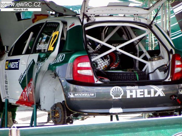

Nene, takto je to origo řešené. Viz foto originálu:
o 09.02.2009, 23:56 | Šestikule
díky za info

o 11.02.2009, 18:40 | tappaja
Hele Plutaku, ja tam ty prahy vidim, na originale. Ne samozrejme zadny tuningovy. Podivej se jak ma napojenej ten predni blatnik na prah a jak to mas ty? Tam by stacil nabodovat sikovne zvohlej plech :o)
o 11.02.2009, 18:42 | Mišell
Prahy tam jsou jak vyšitý...
Jako tap,naohejbat plech a bude.
o 11.02.2009, 21:28 | Pluto
Jo tohle jste mysleli? Ha, tak to už je dávno vyřešené a ani nemusím nic ohybat. použiju totiž ten kus prahu, který jsem uřízl vzadu, navařím šikmo k blatníku a vršek a spodek už jen trojúhelníčkem doplním. Já myslel, že má na mysli nějakej tjůnynkovej laminátovej :-))))))
o 13.02.2009, 15:14 | Kindlik
neee , myslel jsem to , co tam je origo na té WRC . Nechtěl jsem hned rejpat , že to nesedí u předního blatníku , tak sem se zeptal na to , zda tam příjdou prahy . Na kopii WRC dát nějaké tuning prahy by bylo fakt HUSTÝ :D
o 13.02.2009, 15:30 | tappaja
Kus prahu? Vzdyt je to po cele delce!
o 13.02.2009, 21:39 | Pluto
tappaja: ??? nee, je to jen ten náběh u předního blatníku. Vzadu už to mám hotový. Viz foto:
o 13.02.2009, 21:41 | Pluto
Teď koukám na tu předchozí fotku a tam to opticky klame, je to blbej úhel pohledu. Na tý druhý je to lépa vidět, ale lepší jsem nenašel
o 14.02.2009, 07:57 | tappaja
Aha, no mas pravdu cece, z ty druhy fotky je to jsny. Je videt, ze to mas zmakly;o)
