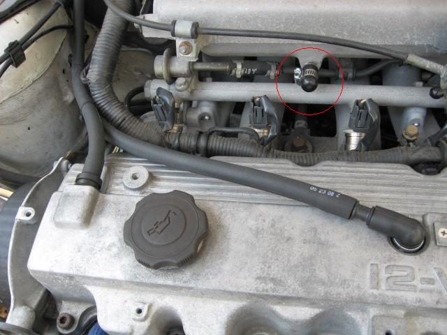

Nevíte někdo,kde se dá sehnat tahle blbina (zakroužkováno)na zaslepení trubičky po odpojení hadičky?

o 04.02.2009, 23:02 | Oli
co takhle tam dat kousek normalni hadicky a nakonci ji zaslepit sroubkem pripadne jeste na obou koncich stahnout eskpaskou? taky reseni sice to nebude tak efektni jako kdyz tam je tenhle kloboucek ale funkci to ma stejnou

o 05.02.2009, 13:02 | kucik
zonixx:No budu tam dávat oct,takže zaslepuju sání a taky vyhodim komplet systém aktivního uhlí,takže potřebuju zaslepit ještě vyvody u klapky.
Kesam:zavařit?-ses zbláznil ne,co když to nebude fungovat,tak jak chci,pak by se to blbě vracelo zpět.A ze silonu to je naprd,sou tam tlaky,proto potřebuju gumu a stáhnout to páskou přesně jak je to na obrázku.

o 05.02.2009, 17:47 | Komba
Šlo by to taky tak,že bys tam vyříznul závit a nějakej pěknej šroubek...na tomhle místě by to šlo,ale nevím jak je to silné.

o 06.02.2009, 10:12 | KaCzaba
v motoshopu,zaslepky na karburatory na podtlaky

o 08.02.2009, 08:59 | Phitypaldy
No nevim jestli ti to pomuze, ale ja to kdysi udelal z toho jak mas takove to gumove do ceho se vsunuji nadradni bity. Proste jsem sikovne odrizl jedno policko a bylo to uplne stejne jak na tom fotu jen cervene.

o 08.02.2009, 10:44 | tappaja
Bity, ne brity. Ale obavam se, ze to bude maly, pokud nema ta trubicka 4-5mm.
