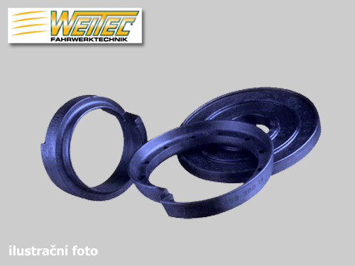

o 26.01.2009, 08:41 | Timon.z
a ten schodek v uložení máš u konce pružiny?asi jo,tobysis všimnul,ale račito napíšu
foto k příspěvku  od Timon.z
o 26.01.2009, 09:30 | snuky
jak to myslis sou tam gumovy dorazy ktery maji stred ktery je zapichnutej dovnitr ty pruziny a jak nahore tak dole se to posadi presne do ty mysky..
