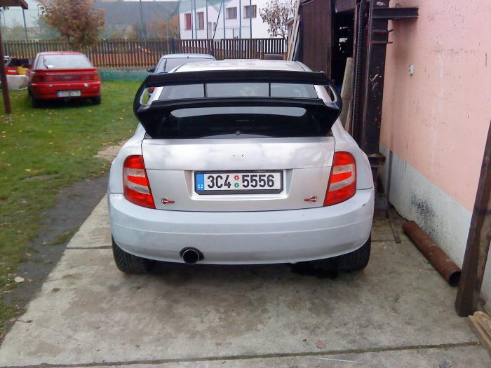

o 21.01.2009, 14:16 | Timon.z
jo stojí.mám přislíbené ty jednotky,ale kdo ví.chci stihnout valašskou zimu.ve 4du do dílny tak něco vafotím

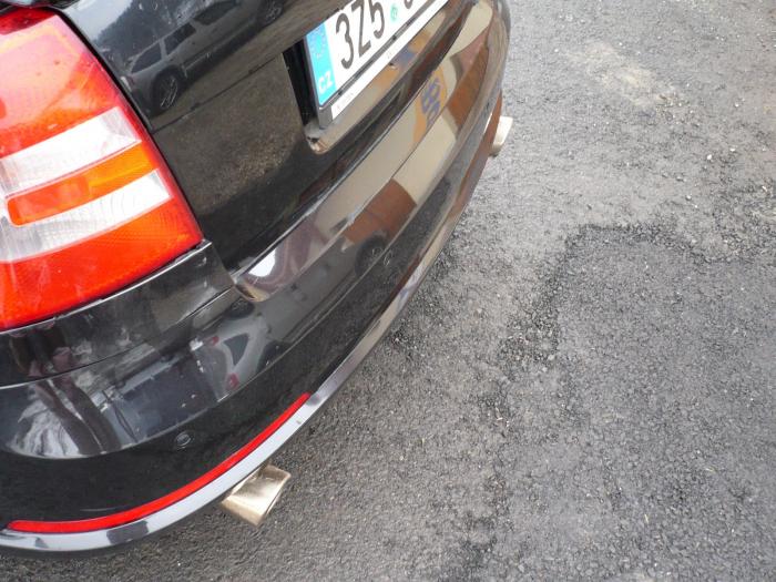

o 21.01.2009, 14:18 | Timon.z
foto k příspěvku  od Timon.z
o 21.01.2009, 14:22 | Timon.z

o 21.01.2009, 14:25 | Timon.z
tohle jsem zatím našel
o 21.01.2009, 14:26 | Timon.z
dudou tam 2 po stranách

Na 3 válce jeden svod? To asi moc nebude pobírat řj, ne?
o 21.01.2009, 14:46 | Tuner#2
Není tohle náhodou OI po faceliftu? OII vypadá trochu jinak. Leda že by jsi za OI bral starou Octavii z 60. let :-) Jinak se těším na další foto, hlavně motoru.
o 21.01.2009, 14:47 | Timon.z
ten výfuk je na octávě.na c1 je v sérii,kvůli manželce
o 21.01.2009, 14:50 | Timon.z
ta fotka oc je 1ka,máš pravdu,to sem to tu dal jenom tak,taje už prodaná.aktuální foto večer
o 21.01.2009, 14:51 | Skury
Tak sem hoď pak fotky auta, o kterém je řeč. O O1čce řeč nebyla, ta nás nezajímá. :)

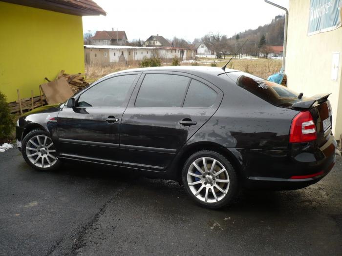

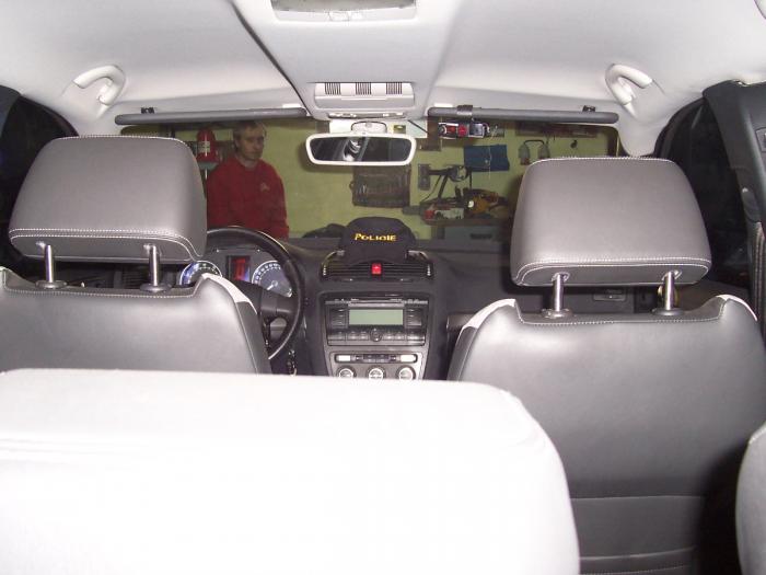

o 21.01.2009, 20:39 | Timon.z

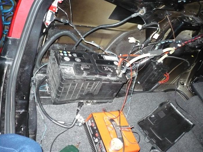

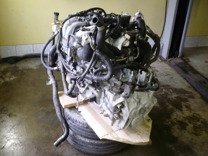

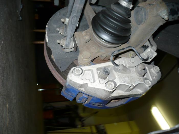

tak tady jsou ty slíbené fotky
o 21.01.2009, 20:40 | Timon.z

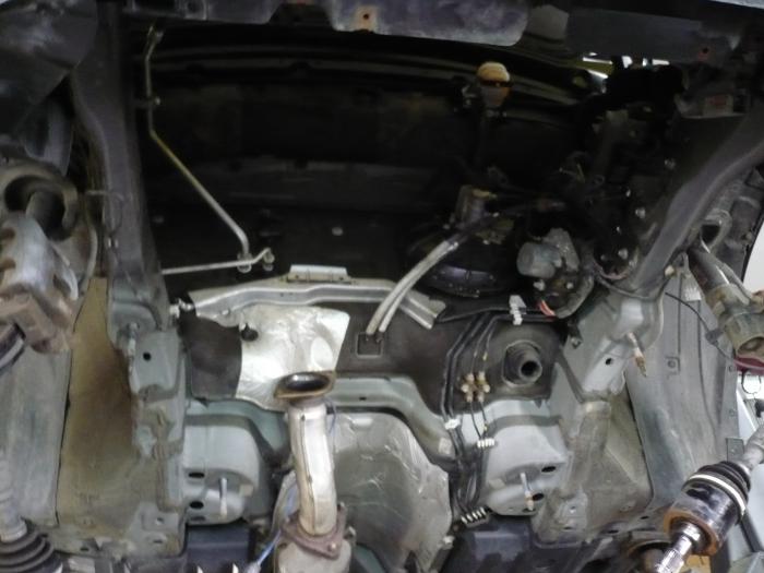

o 21.01.2009, 20:42 | Timon.z
o 21.01.2009, 20:43 | Timon.z
o 21.01.2009, 20:45 | Timon.z

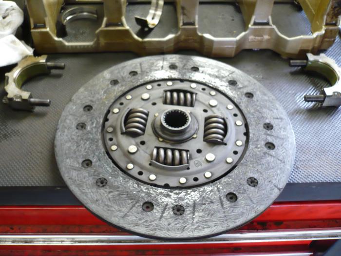

15 palcové kotouče
o 21.01.2009, 20:46 | Timon.z
o 21.01.2009, 20:50 | Timon.z

o 21.01.2009, 20:59 | Matisek
To v tom je DSG?
o 21.01.2009, 21:00 | Timon.z
ty značky ještě zůstaly na nárazníku,v pátek to jdu přihlásit,prkotina
o 21.01.2009, 21:01 | Timon.z
jo je,řadí to rychlej

o 21.01.2009, 21:07 | Timon.z
tobych taky rád věděl,dalo to dost práce asi 14dní až kolikrát do noci.teď sem dodělal upevnění kardanu.už sato blíží ke konci.jenom doufám že napadne na valašku sníh

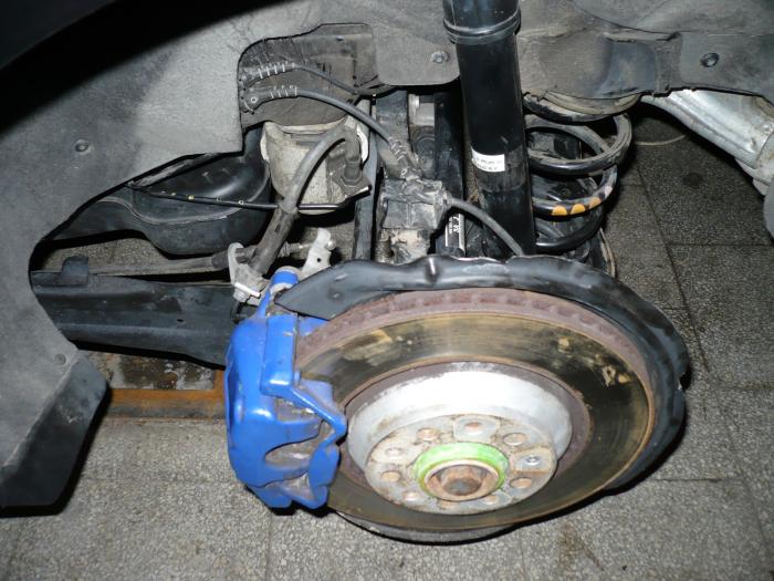

o 21.01.2009, 22:15 | Timon.z
tosem taky předělával,nápravy,jiná nádrž kvůli haldexu,místo pro kardan,topení,je toho dost,hlavně proto že koncern má všude řídící jednotky a všechno musí komunikovat a být funkční

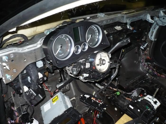

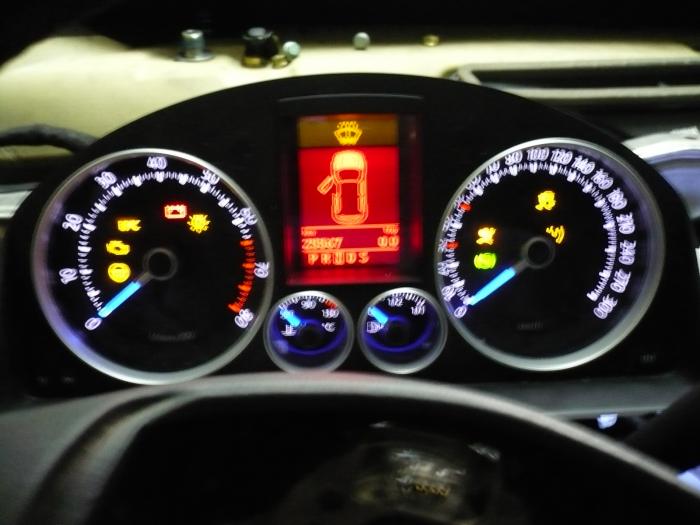

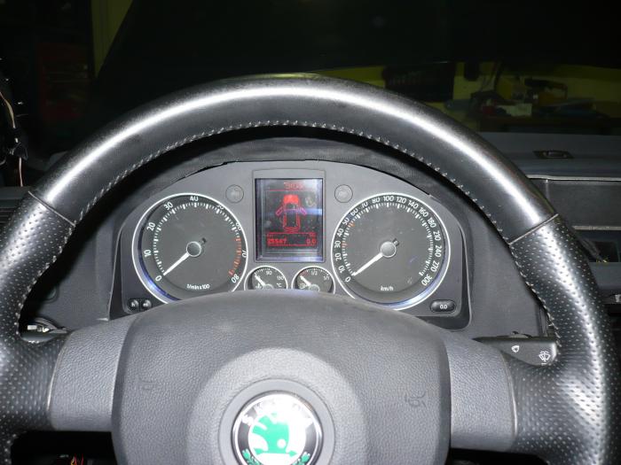

o 22.01.2009, 19:35 | Timon.z

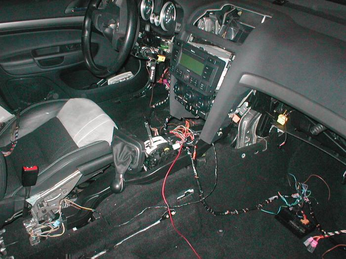

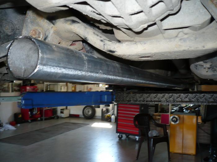

tak sem doma,dneska sem udělal kardan nahotovo,nahodil palubovku(aj s upravenýma budíkama),koberec,a postavil to na kola(zatím 17").zkusil sem aj popojíždět,ale seděl sem na špalku,takto moc nejde...

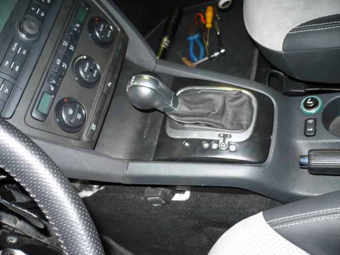

o 25.01.2009, 13:08 | Timon.z
takže oct.je skoro hotová,chybí pár blbostí.všechno se podařilo udělat na 100% funkční,i přesto že to je v plné výbavě.ta jízda stojí zato,plný plyn a nářadí co bylo na zemi se rázem octlo v kufru.bez 4x4 by ten výkon fakt nemněl význam.ty rozjezdy s tím zvukem,tosem ani nečekal.oproti RS II tohle doopravdy tahá.jdou znát Nm-ry

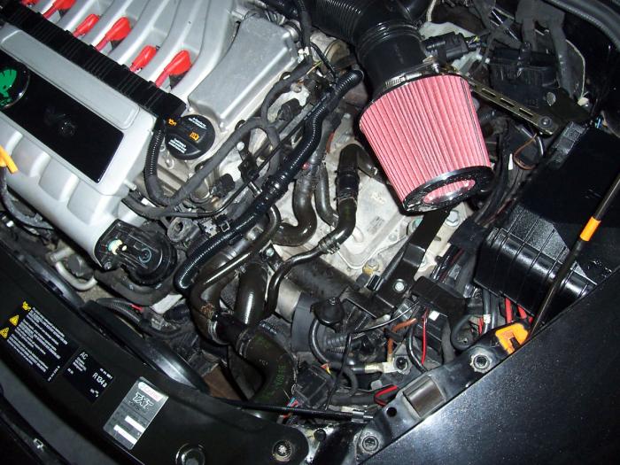

o 27.01.2009, 17:35 | Timon.z

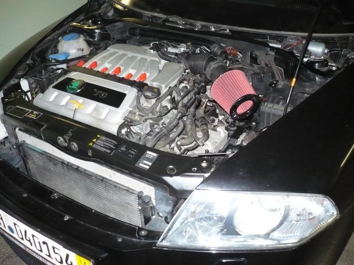

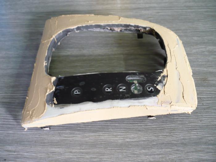

o 27.01.2009, 17:37 | Timon.z

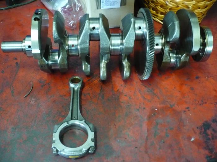

o 27.01.2009, 17:38 | Timon.z
o 27.01.2009, 17:40 | Timon.z
o 27.01.2009, 17:43 | Timon.z
zítra příjdou na řadu budíky
o 27.01.2009, 17:44 | Timon.z
o 29.01.2009, 20:51 | Timon.z
hotové řazení
o 29.01.2009, 21:23 | tappaja
Pašák!!

o 03.02.2009, 19:18 | Timon.z
o 03.02.2009, 19:19 | Timon.z
o 03.02.2009, 19:20 | Timon.z
o 03.02.2009, 19:24 | TheTimo
není co dodat :o)

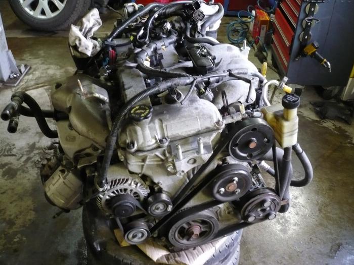

o 08.02.2009, 18:53 | Timon.z

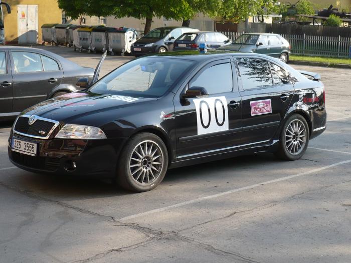

o 08.02.2009, 18:55 | Timon.z
o 08.02.2009, 19:02 | Timon.z

Ti co nebyli na stopě tak o hodně přišli okta fakt jela !!!
o 08.02.2009, 20:16 | mishan
kua ten zvuk je PORNO!!!! nádhera
o 08.02.2009, 21:38 | D@ve_83
jak jste dopadli
o 09.02.2009, 10:45 | Kovi.
čoveče hluboká poklona..jsi opravdu mazák a celý váš tým
včera jsem byl na valašce a do té doby to auto neznal,ještě jsem se na něj díval před startem v depu a říkal jsi další RSo hraboš.
ale pak jak jsme tě viděli na trati tak prostě ten zvuk nás nenechal chladým a od té doby po tom autě pátrám,celou cestu zpátky jsme přemýšleli co v tom kurva muže bejt za motora že se sedan vubec s haldexem nedělal,ještě ráno mě to leželo v hlavě až do této chvilky :-)
fakt parádní práce za užasný čas.
at ti slouží
gratuluji.
o 09.02.2009, 12:15 | Timon.z
děkuju a sem rád žese vám auto líbí.jinak 26místo absolutně,takže dobré na civil.auto

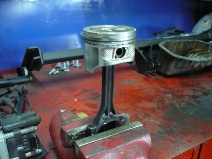

o 02.03.2009, 19:30 | Timon.z

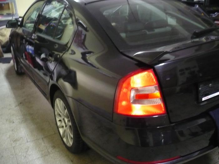

výfuky a "prodloužení"střechy
o 02.03.2009, 19:32 | Timon.z
o 02.03.2009, 19:33 | Timon.z

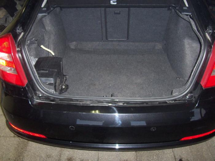

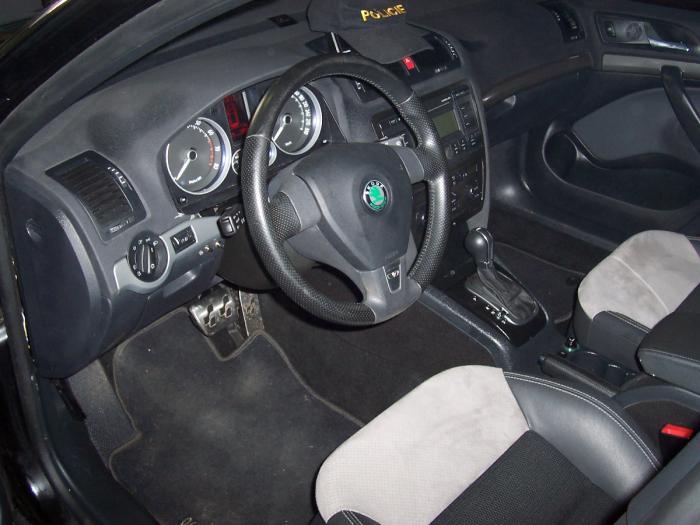

o 17.05.2009, 08:50 | Timon.z
pár fotek
o 17.05.2009, 08:51 | Timon.z
o 17.05.2009, 08:52 | Timon.z
o 17.05.2009, 08:53 | Timon.z
o 17.05.2009, 08:54 | Timon.z
o 17.05.2009, 08:55 | Timon.z
o 17.05.2009, 08:59 | Timon.z

takhle dopadla lamela když sem jí naložil o 200kobyl víc.z motoru je teď 2.6ka twin turbo 477koní

v mazdě je klika s větším zdvihem,ojnice s písty,silnější olejové šerpadlo,převrtaný blok,jiné časování vaček,silnější řetěz na rozvody,dvě turba a plno dalších "podvýznamných" věcí.
pro zajímavost:spotřeba 17l a nahoru(spíš 22),nutnost 100okt benzín,cena dílů před rokem přes 340tis,po 800km se mi zadřela klika na ojnicích,dáno silnější čerpadlo,protože turbo navíc mi ubralo tlak a dal sem nové ojniční šály potáhlé žlutým zlatem(celkem novinka v japonsku,udrží i 1200koní)už to mám tak rok a najeto 16000km.v 15000 sem sundal vanu a šálky jak nové
