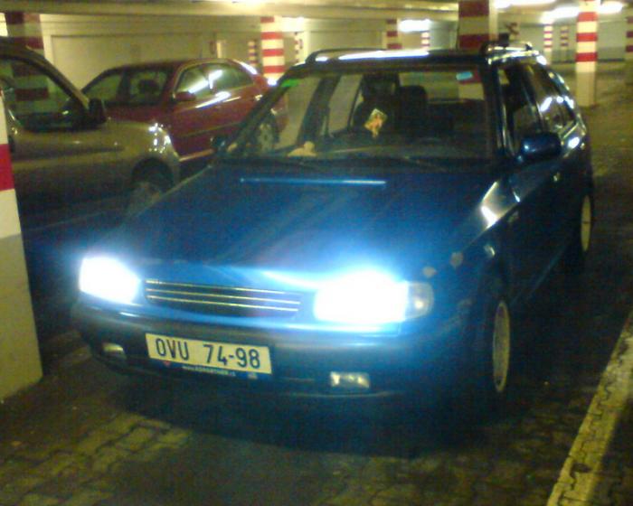

Mno já mám přesně tuhle sadu z tohohle krámu a svítí to bohovo:-D Mám 6000k,ještě tak nejideálnější,8000k bych něchtěl ani zadarmo.I když mám zamračenou kapotu,svítí to víc,než dobře
foto k příspěvku  od Květák:-D

Dobré je,že ta felície vůbec neoslňuje.
o 02.03.2009, 23:50 | JP | Upraveno: 2009-03-02 23:51:43
Jo jo, jako signum, pěkně za čočkou a dobře seřízený. Přesně jak to má bejt... Při pohledu na tu fotku ani trochu nemyslim na baseballovou pálku.

Květák:-D: zapomněl si dodat: svítí a oslňuje to víc než dobře!!!
