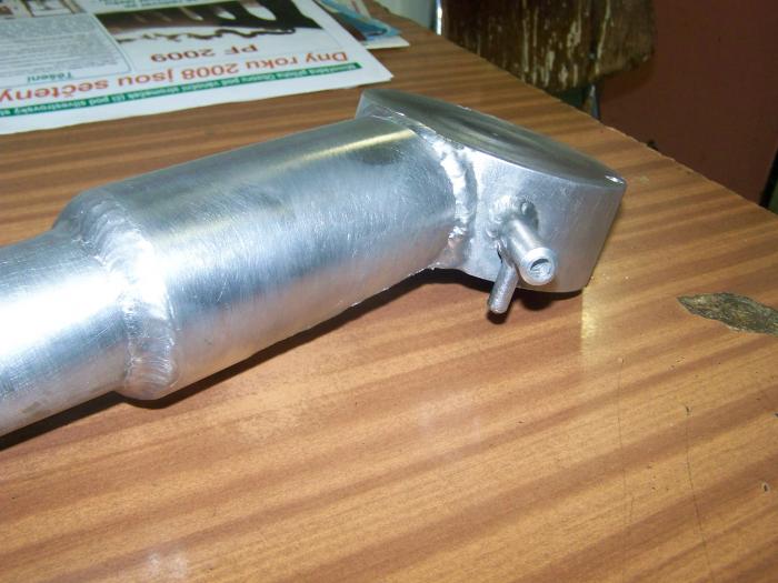

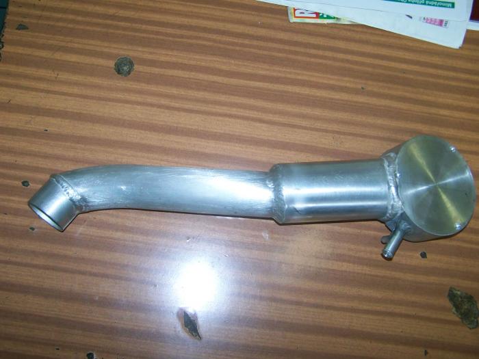

Tohle to jsem si vytvořil svařil kamoš vysoustružil.
Jde mi o to nechtělo by to tam dat nějakou hadici někam ne že by stím těch 60 koní nějak mávalo aby mi to ten filtr nesetřáslo bo něco co?
Serte na OT že je to k hovnu :-)Mě se to líbí a od grenu to stojí asi 3 litry a je to nějaka spllácanina hadic a trubek takhle to mám za 0.00,-
foto k příspěvku  od Kesam

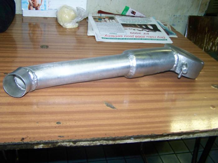

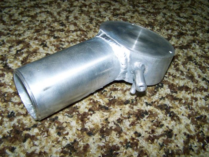

o 07.01.2009, 16:33 | Kesam
Je tam všechno funkční podle originálu podtlak na brzdy a z motoru přepad nebo co to je na ty plyny.
o 07.01.2009, 16:34 | Kesam
Ta trubka je jenom natřená nějakým sajrajtem to musím vodrbat až se to vyleští tak to bude pěkný :-)

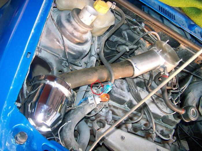

o 07.01.2009, 16:35 | Kesam

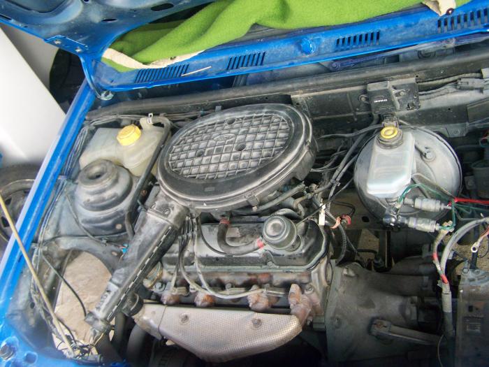

Tady je origo placka.

Filtr tam pak pujde jinej tenhle mám od Perfecta:-)

Jde mi o to jestly to tam mžu zavařit na tvrdo jako celek ty roury a pak jí někam chytit třeba.

o 07.01.2009, 17:18 | kucik
Co řešíš, svař to do jednoho kusu,když tam nemáš žádné ohyby a celé to tam v klidu nandáš a pak tu trubku upevni k hrnci,ať ti to tam nějak kvůli vibracím neposkakuje a je to.Jinak ti lakýra zapomněl asi nastříkat kapotu zespod ne?:-)

Tedka mi tu fotřík tvrdí že to z jednoho kusu dělat nemam že ty vibrace filtr schodí a co tam dat hadici? od toho celku jak je v kuse nahoře místo té roury???

o 07.01.2009, 18:11 | tappaja
Asi bych ten spoj realizoval pruznou spojkou. A taky nevim, jestli se ti tam nekde uvnitr nebudou delat nejaky viry, myslim vireni vzduchu a pak uz ani tech 60 kobyl nebude chtit jet...

tappaja: Myslíš jako tam dát nějakej vlnovec nebo kus nějake hadice gumové jo?
o 07.01.2009, 18:57 | kucik
No máš asi 3 možnosti jelikož jsi to saní udělal o větším průměru,než máš zbytek trubky:1. hodíš tam gumovou redukci,abys to napojil pak tou užší.2.navaříš tu užší natvrdo k té širší.3. uřízněš tu širší a uděláš to celé z užší.Dle mého názoru 2. možnost není asi nejvhodnější,jelikož skokem změníš průměry trubek,tak aby to nedělalo bordel.Filtr ti spadnout nemůže,vždyť bude k trubce stažený tou kovovou páskou ne a zas takové vibrace motor mít nemůže a ani nemá,aby něco setřepal

Ta trubka je v pruměru o 1cm no tak to zase nejni takovej skok ne?
o 07.01.2009, 19:07 | kucik
No nevim právě,aby se právě nezpomalil nasávaný vzduch a nedělalo nějkaý bordel s mícháním směsi nebo tak něco.

Vždt podle originalu to je podle mě širší ta roura

Hele a co to chytit tady ještě tam navvřžim přimo na tu trubku ješt plech a našroubuji k termostatu.
o 07.01.2009, 20:05 | kucik
Pod čidlo bych to nedával,navařil bych tam "účko" a přišrouboval na druhou stranu k hrnci přes samořezku
o 07.01.2009, 20:27 | radek.613
Sání! je na motoru, logické je tedy ho přichytit na motor, samořezka do karoserie bude mít jepičí život a to uchycení navíc přenese vibrace agregátu přímo na karoserii, chytat to sání napevno kamkoli ke karoserii je blbost, musí být pevně uchceno k motoru, který je vůči karoserii pohyblivým členem....

Když to budeš dávat v jednom kuse svařený a s filtrem,tak si myslim že to bude celkem větší páka a bude se to třást.Proto bych to pořešil ještě uchytem někde uprostřed trubky k nějakýmu agregátu či volnému šroubku....toť asi nejjednoduší a pruměr by to chtělo všude stejnej;)

o 07.01.2009, 22:11 | HIGHTOWER
heleď, není to z kovu chyba? Však ono se to bude pěkně zahřívat a to je na škodu.... Já co jsem měl část sání z hliníkových trubek, tak to bylo teplejší jak když tam byl plast.

No jistě že je spojena přes gumovou podložku,ale proto sem taky Kes@movi psal,že by tam měl dát gumovou redukci a nebo když to udělá jako jeden kus,tak pak ke ksatli to hodí na gumu přes to účko,co jsem navrhoval
o 08.01.2009, 08:26 | Nismo.Power
asi jako radek, když bys to chytal ke karoserii tak jedině místo tý dlouhý trubky dát nějakou samco hadici nebo prostě nějakou vyztuženou tlakovou ..... když ne tak to svař s rou trubkou a nechto tam jen tak neb ten motor má dost pohyb když jedeš takže by se ti to vymrdalo cobydup
o 08.01.2009, 12:53 | martin924
Každopádně, pokud chytat ke kastli, tak pružnej mezikus nebo přes silenblok, ale určitě sjednotit průměr trubek!! i 1cm rozdílu tam bude dělat strašnej bordel v prodění vzduchu

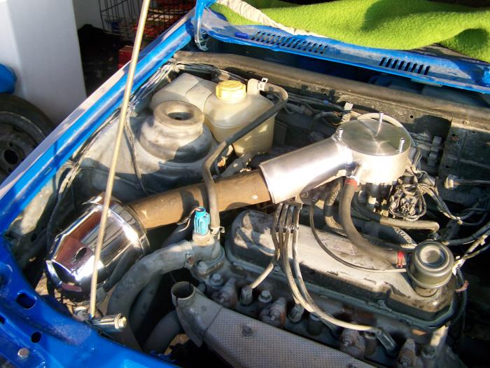

Tak jsem to svařil v celek ještě tam musi pak naměřit držáček a navařit ho tam a uchytím to k motoru je to male ale cele to váží tak 1,5kg.Origo filtr mam taky vstup 3 cm a na konci je šiška jako prase tak jak to muže dělat bordel?
o 08.01.2009, 15:15 | Kesam
Tady to je ještě tam musím nměřit ten držák. a je to tak co ? vypadá to dobře ne?

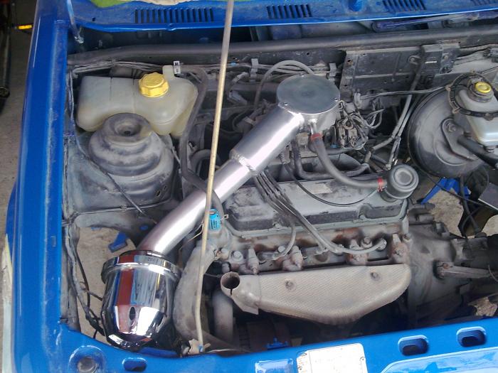

o 08.01.2009, 15:16 | Kesam

Jo jenže jedu vzhled takhle to dopadlo už mám držak hotovej a jenom naleštit a je to mám objednane kotouče pastu o vikendu sáni ven karbec termostat atd co jre hlina tak ven.
o 12.01.2009, 09:54 | Kesam
Ještě musím pokrátit hadici k chladiši o 5cm aby se neopírala o ten filtr.

No nápad. Tam jde o to že tam tu rouru prostě nedostaneš musí bejt stejně placata jako je origo z plastu neni tam žadnej prostor jsou tam táhla a lanka nedostaneš to tam ani kdyby si se posral.
