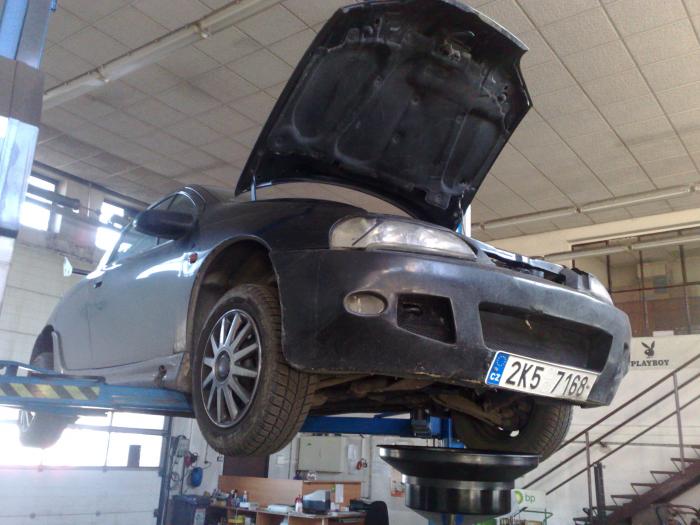

Hojte, mám problémy s EGR systémem ve své Tigře(1,4 66kW). Sháním info.,páč jsem slyšel 2 názory na jeh opravu....buď jej zaslepit, nebo vyměnit. Není to zrovna levná věc,tak mi prosím poraďte, jak to nejlépe řešit, aby to neškodilo motoru.Díky

o 02.01.2009, 14:06 | KlidSD
už jsem si vyhlídnul jiné spoilery,páč ta přední maska není ani na Tigru...proč dole?...furt lepší než za oknem,už jsem kvůli tomu sponzoroval naši policii....
o 02.01.2009, 14:24 | BMW_318iS | Upraveno: 2009-01-02 14:25:45
protoze ma byt dle vyhlasky minimalne 20 cm nad zemi coz tady rozhodne neni. Nechapu dovod umisteni kdyz nad mrizkou (ktera chybi) na narazniku je stejne velky misto na umisteni spz
