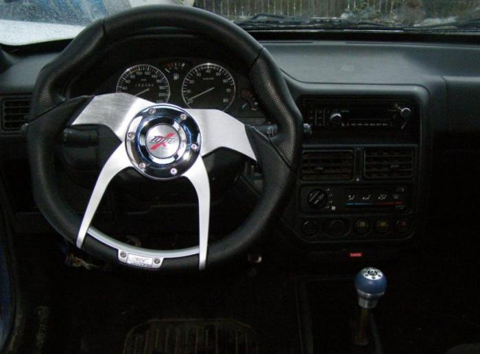

o 26.12.2008, 16:35 | praalien
tak už to je , dik všem za rady :-)
foto k příspěvku  od praalien
o 27.12.2008, 08:36 | Fiaro
praalien:hele, hezký budíky:) já chci taky takový:)))) kdes je sehnal???
o 27.12.2008, 09:55 | praalien
Fiaro : ty budíky už tam byly když sem auto koupil a sem si na 99%jistej že sou sériový ale asi máš na mysli rámečky budíků : [ Link ]
