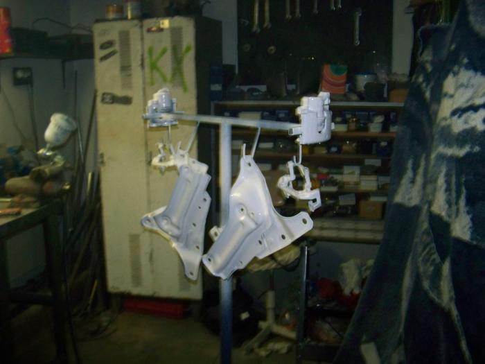

Já to dělal alkytonem, na práci je ta barva super,krásně se slívá jak pří stříkání tak i při natírání,nestéká ani ve velké síle a vypadá fakt pěkně. No a co se týká odolnosti,tak z toho mám rozporuplné dojmy. Když jsem do toho při montáži třískl klíčem nebo ráčnou (žádná velká rána),tak se ta barva nškdy odřela,někdy ne a postup aplikace byl vždy stejný. Ale na druhou stranu jsem si teď nechal udělat některý motorový díly do komaxitu,že to bude tvrdé a odolné,když se to dává i na kola a ani prd,to samé,vzal jsem klíč,dal ranku a komaxit se odloupl. JInak postup: vše opískovat nebo ocelákem na flexe na čistý kov, pak kvalitní základovka a silnější vrstva alkytonu,nebo jen 2 silnější vrstvy alkytonu. Auto není ještě v provozu,takže co to vydrží,teď nedokážu posoudit.
foto k příspěvku  od kucik
o 14.12.2008, 17:39 | kucik

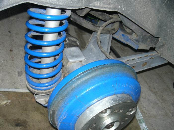

Takhle vypadají ramena po 4 letech ježdění jaro - podzim. Pouze umytá vlažnou vodou.
Opískováno, 2 x základovka Primer (od RustOleum) 2 x Alkyton štětcem (od RustOleum) a drží to pořád parádně. Samozřejmě klepnutí klíčem nevydrží žádná barva.
foto k příspěvku  od Tuner#2

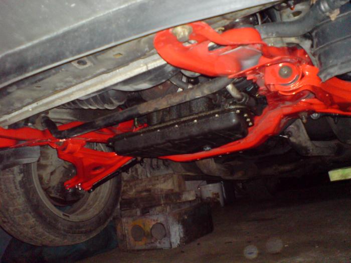

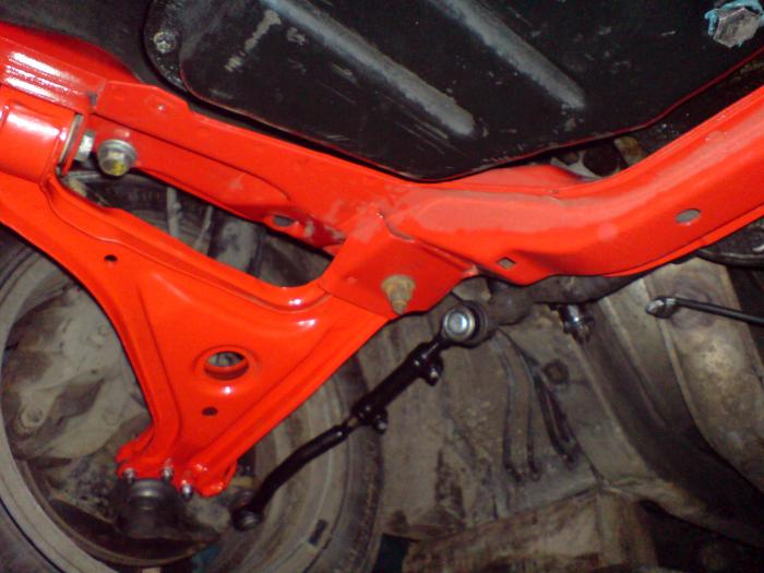

před pár dny namontována nová náprava....nápravnice a ramena opískovány a komaxit...
foto k příspěvku  od brenky
o 17.12.2008, 19:10 | brenky

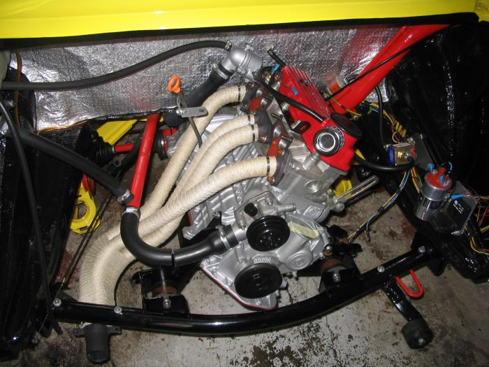

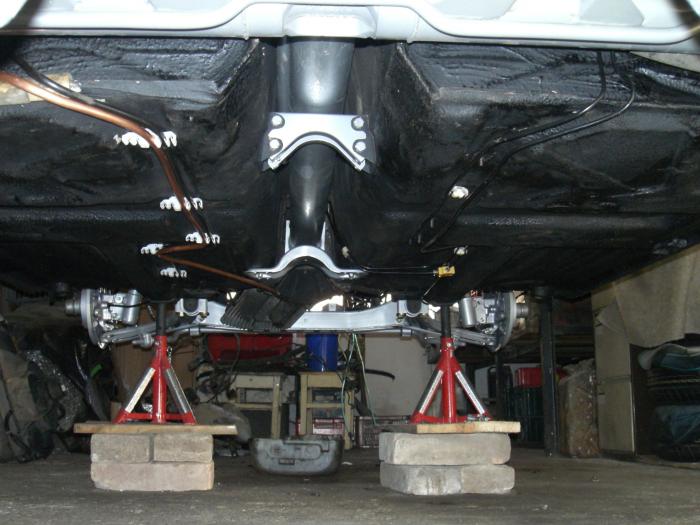

o 19.12.2008, 08:34 | martinz
tak ja jsem vyznavac komaxitu, jinak mlatit se do toho fakt nesmi to je jasny a auto jezdilo obcas i zimu takle to vypadalo po cca 5letech narychlo otreno jen hadrem kdyz se to vzalo vapkou bylo to jak novy
foto k příspěvku  od martinz

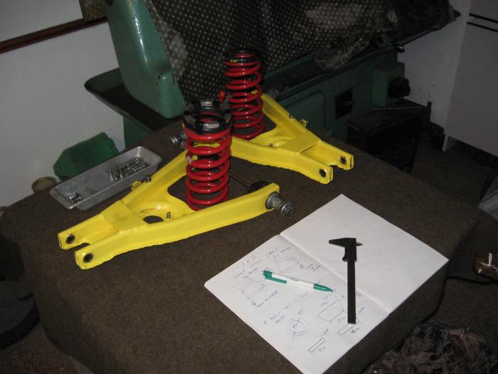

o 19.12.2008, 08:39 | martinz | Upraveno: 2008-12-19 08:41:36

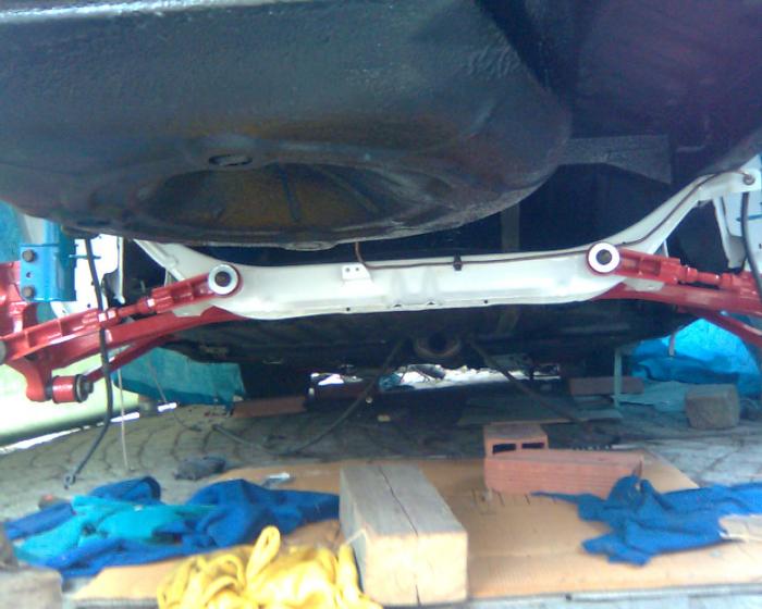

a aktualni prace

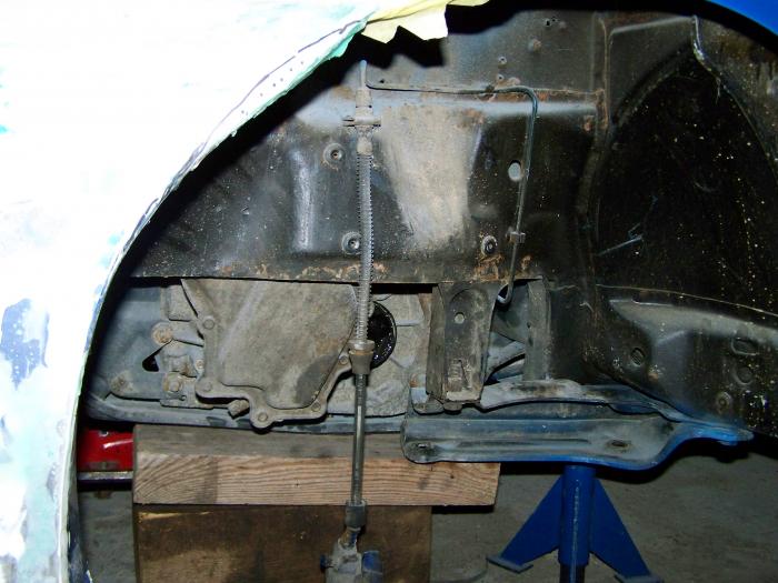

Tak má dnešní prace od 13:00 do 21:00 bylo vymordování předku zatim tlumiče,řizeni,poloosy,těhlice obroušeni osekání rezu masakr v 8 jsem natíral dojem dobrej pěkně se to slévá ta barva :.-) jsem na to zvědavej zejtra foto mam ale na mobilu takže to sem dam až to bude komplet :-)
o 21.12.2008, 19:30 | Kesam
sem myslel že se poseru když jsem povoloval ramena malem na mě padlo auto 15 a 18 ořech kliče sem brousil a očka abych se tam dostal a šel po milimetru pak jsem adsi ještě jeden klič natáhnul pak soused pučil ořech a nakonec to šlo :-)

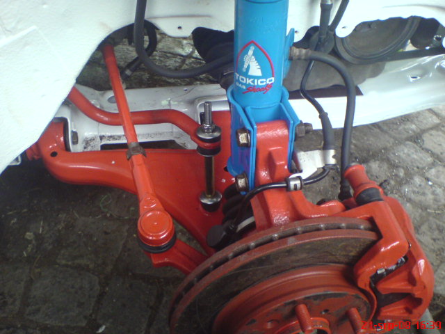

o 22.12.2008, 12:45 | martin924
Kes@m: tohle škodovka nebude :))), tohle má motor vepředu, transaxle konstrukci a 2,0l motor....
o 22.12.2008, 13:10 | Kesam
martin924: To 1 škodovka je určitě ne? a to tou střibřenkou to možná ne no :-)
o 22.12.2008, 13:40 | Tuner#2
Kes@m: Ano to první je zadní vlečná náprava Š 130, to druhé je Porsche...

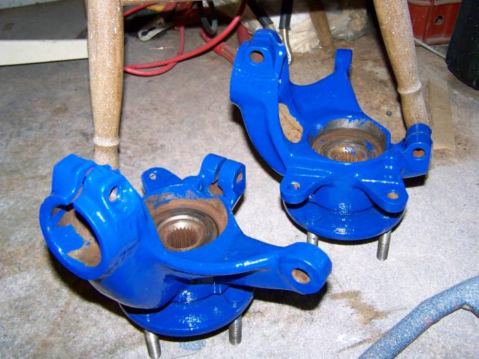

o 22.12.2008, 18:33 | Kesam

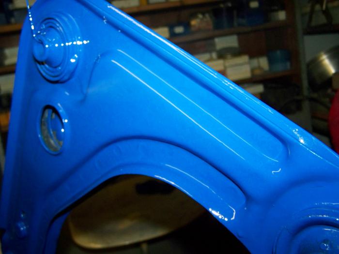

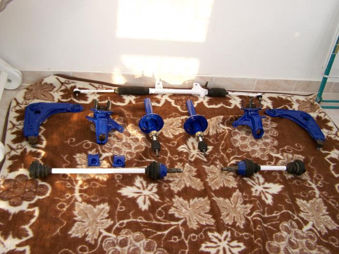

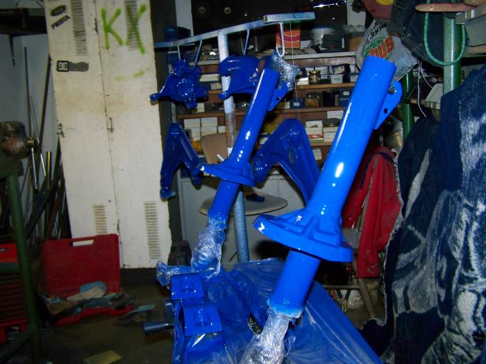

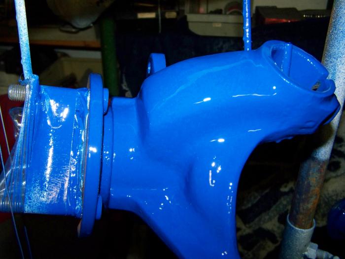

Tak už mám foták doma tekhle je to natřeny nejni to ono manžety jsou ok tak je necham a pak to brousnu ještě a nastříkám pistoli
foto k příspěvku  od Kesam
o 22.12.2008, 18:34 | Kesam
o 22.12.2008, 18:36 | Kesam
o 22.12.2008, 18:37 | Kesam
o 22.12.2008, 18:38 | Kesam
Ramena musim nechat přelysovat jinak ok.
o 22.12.2008, 23:38 | kucik | Upraveno: 2008-12-22 23:42:36
No jakmile jsi nechal ložiska v nábojích takto,tak počítej s tím,že je po nich,protože se roztáhly.Hned jak jsi to sundal z poloosy,tak jsi je měl zase stáhnout,takhle ti začnou hučet.No a taky dobrý postup nejdřív ramena natřít a pak je nechávat přelisovávat,vždyť ti to zase odře.

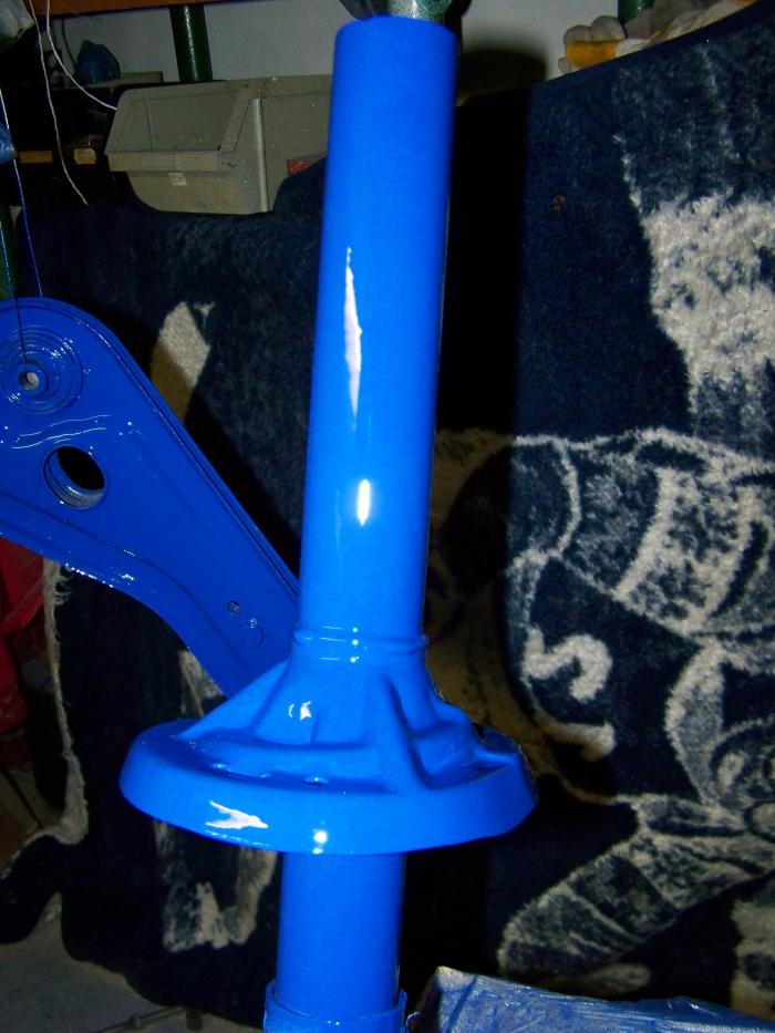

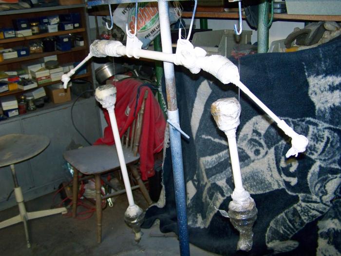

Tak sem se tam byl tedka kouknout a vypadá to o hodně lépe když jsem to trošku zhrubyl šžé smyrkem dal pryč steklyny a je to v lesku jako prase bez závad.:-)

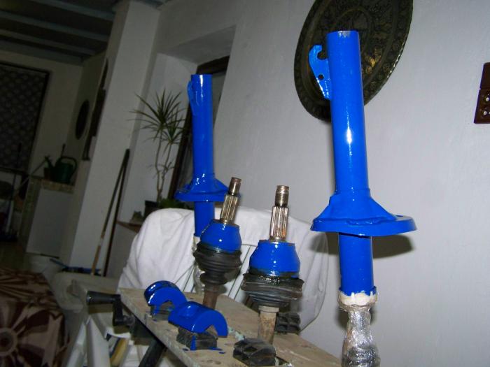

o 24.12.2008, 16:38 | Kesam
Dojdu to pk nafotit a předvedu :-)

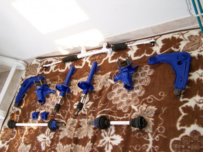

o 24.12.2008, 16:53 | Kesam
o 24.12.2008, 16:55 | Kesam
o 24.12.2008, 16:57 | Kesam

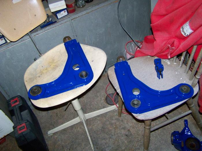

o 24.12.2008, 17:08 | Kesam
o 24.12.2008, 17:11 | Kesam
o 25.12.2008, 15:09 | martinz
tak nevypada to vubec spatne , jinak me foto jak psal tuner prvni je shaade a druhe porsche 924, jinak vse komaxit 2x nejdriv barva a pak lak

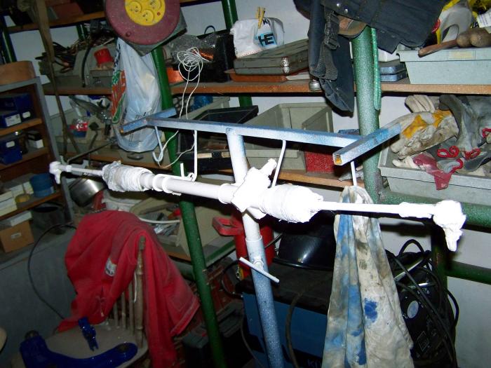

o 28.12.2008, 17:03 | Kesam

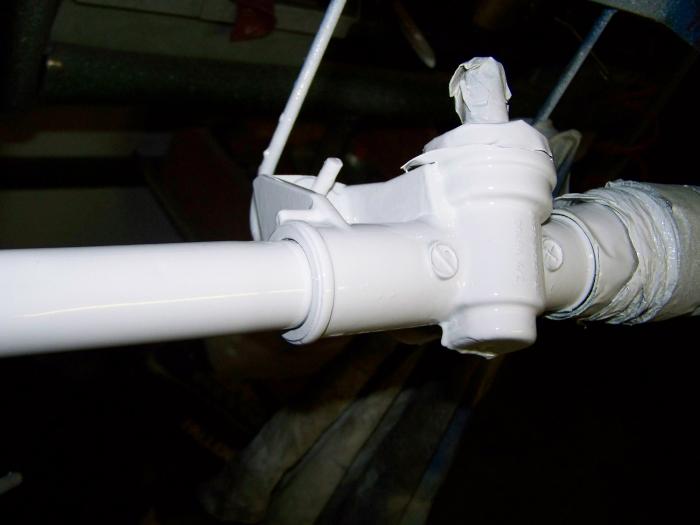

o 28.12.2008, 17:04 | Kesam
o 28.12.2008, 17:05 | Kesam
o 28.12.2008, 17:07 | Kesam

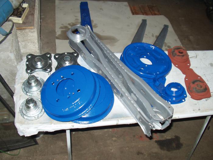

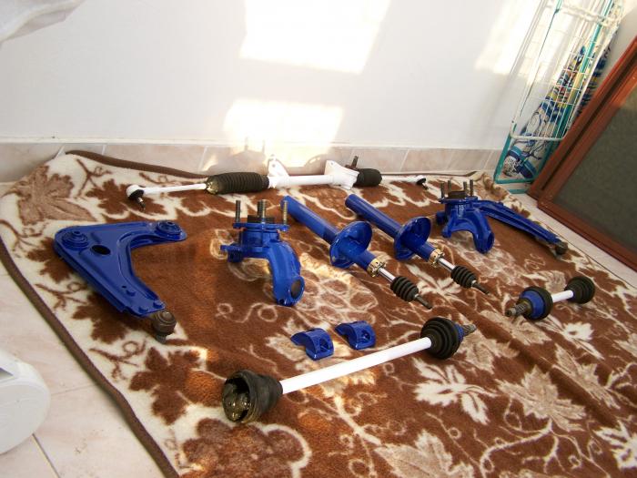

Tohle to je předek ještě mi schází to musím dodělat zitra jedu na chalupu vyndat brzdiče ty budou bílé a pružiny jsou na komaxitu ty budou take bile takže tam bude od všeho trochu až poskládám předek tak jdu do zadku nevejde se mi to do garáže :-)

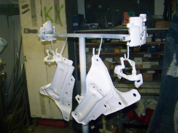

o 29.12.2008, 20:53 | Kesam
Tak a třmeny a držáky ramen.
