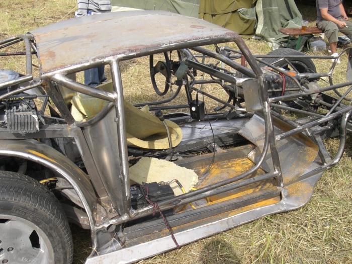

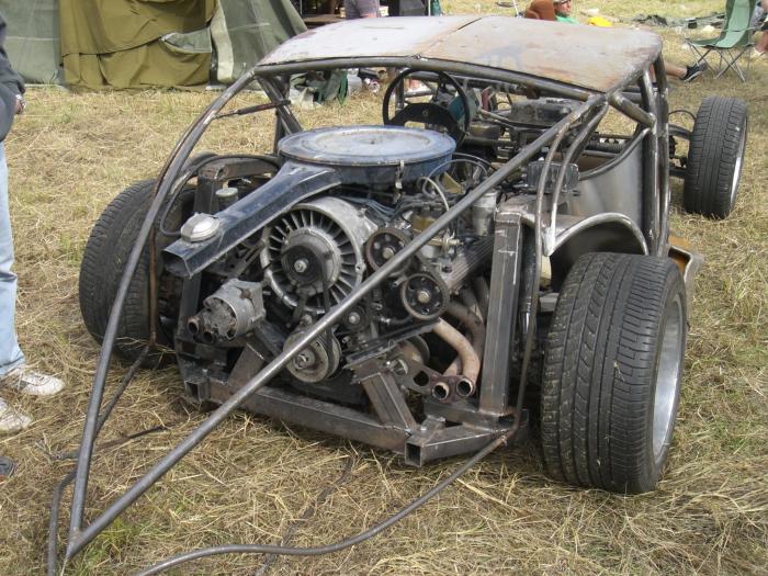

o 24.11.2008, 19:00 | martinz

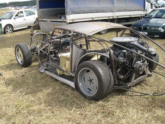

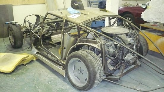

nevi nahodou nekdo jak pokracujou popr kdo to stavi nake WWW stranky pokud maji atd diky docela me to zajima jak to dopadne
foceno letos v mimoni
foto k příspěvku  od martinz

o 24.11.2008, 22:07 | H-Honza (M)
tak nevim jestli nemelu kraviny, neni tohle nejaka starsi verze toho co stavi Haskovi v Turnove? Bylo to ma MV ale tam to snad melo nejakou V6 od Hondy..
o 24.11.2008, 23:26 | filip146
vypadá to dobře-takovej trošku větší nahatej velorex :-D
o 24.11.2008, 23:44 | aphex
Každopádně tam je narvanej V8 vzduchem chlazenej, zřejmě z Tatry 613.

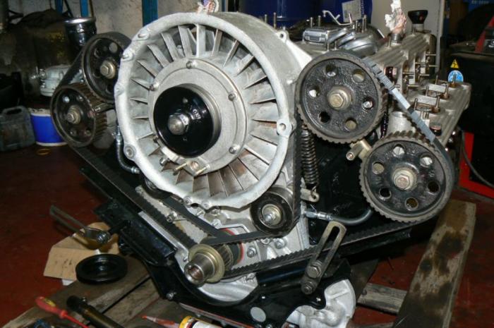

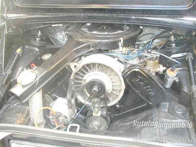

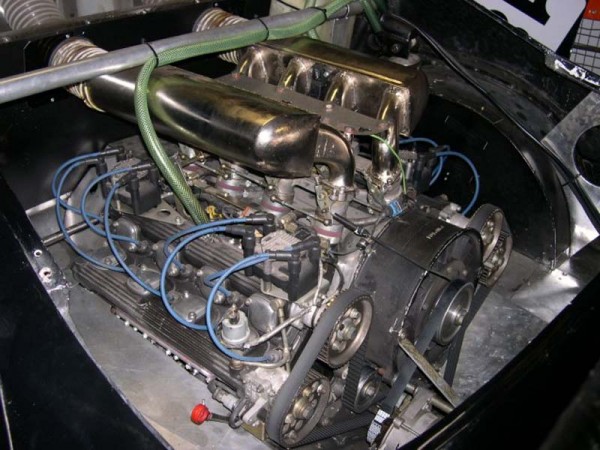

o 25.11.2008, 09:39 | aphex
Vencaf: Vsadim tvoje auto, že to je motor z Tatry :)
foto k příspěvku  od aphex
o 25.11.2008, 09:45 | aphex
o 25.11.2008, 09:47 | Vencaf
hm tak asi jo, to jsem nevěděl že tam maj takovou nóbl hlavu...
o 25.11.2008, 09:50 | radek.613
Samozřejmě že je to karburátorová T613, nenaturálová verze, tedy motor z let 1984-1991. Vačky jsou 4, každá strana motoru má dvě :-D. Bordel to dělat bude protože pro řádný výplach nestačí skončit původními svody, tohle je jednak 50/50 že to shoří, druhak ten motor nebude mít potřebnou kulturu chodu.....

o 25.11.2008, 09:56 | Vencaf
asi všechny :-) myslel jsem že to je nějakej hybrid,tan ventilátor a filtr ukazoval na Tatru,ale nevěděl jsem že tam honěj vačky řemínkem..

o 25.11.2008, 11:50 | radek.613
Jo hybrid.... to je fakt, stačí na trhu mezi koncerny najít blok motoru, na který to zadní víko s ventilátorem pasuje a hybrid je na světě..... ten ventilátor na tom motoru nedrží čtyři šestky šroubky, je to drobet sofistikovanější konstrukce :-D

o 25.11.2008, 14:20 | Vencaf
jo to je odlitek s tím deklem...To že je to V8 mi bylo jasný, jen jsem myslel že na to někdou namastil jiný hlavy..na svojí dobu dost složitej motor,škoda že nepokračovali ve vývoji a šlo to do kopru...

o 25.11.2008, 19:27 | radek.613
Tappajo, zaplaťpámbu že ho nepoužili, museli by vybrakovat nějaké muzeum vozů F1, protože pokud Ti to ušlo, T613, neboli tenhle motor, má diferenciál poháněné nápravy přímo v motorové skříni (motor "sedí" přímo na zadní nápravě, která je uložena v jeho bloku v oddělém prostoru) a z toho taky vychází nutnost použití dvouhřídelové převodovky. Řešení donedávna používané jen u vozů F1, nikdy nepoužité u žádného seriového auta. Touto konecpecí se výběr vhodných SBC na trhu celkem řádně smrskává, asi na nula kusů a verzí..... :-D

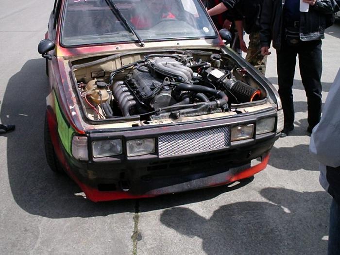

o 27.11.2008, 11:54 | Tuner#2 | Upraveno: 2008-11-27 11:55:05
martinz: Já si myslím, že to nikdy nebude dodělaný, je to jen další sranda pokus té partičky co měli 120cku s motorem z BMW uprostřed, pak i v předu apod.
o 27.11.2008, 12:00 | basstard
tuner2: tak to je škoda jestli to nedodělají...ale i v tomto stavau je to masakr
o 27.11.2008, 17:55 | Petura
tohle?
foto k příspěvku  od Petura
o 27.11.2008, 18:09 | Tuner#2
Jo to je jedna z nich, pak měli ještě horší s motorem skoro uprostřed auta. Je to jen moje doměnka, 100% to nevím, ale málokdy je takový projekt dotažen do konce.

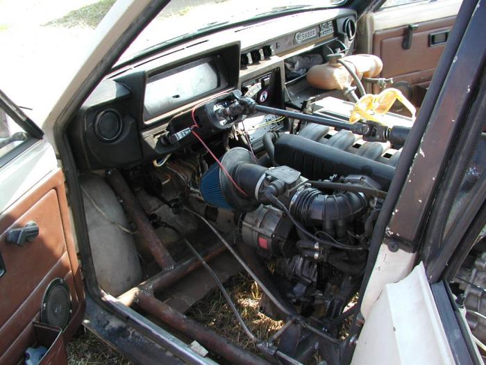

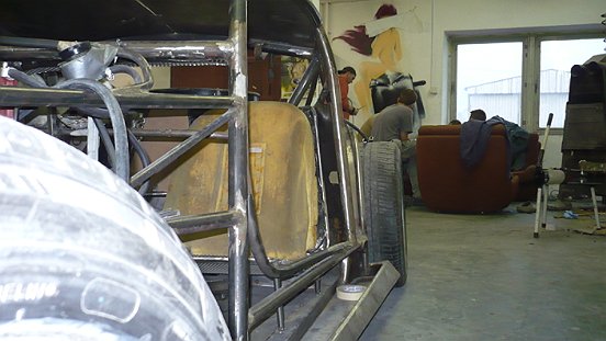

o 04.12.2008, 19:33 | TROY
foto k příspěvku  od TROY
o 04.12.2008, 19:35 | TROY
o 04.12.2008, 20:11 | dj.DEKL
To je úlet...
o 04.12.2008, 20:23 | martinz
jj to jezdilo taky po mimoni a ridic sedel vzadu

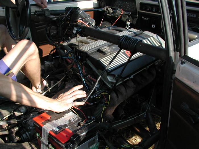

o 04.12.2008, 21:43 | Ondra127
Ty woe, ten vzduchac dratem za sloupek rizeni a navic omotanej za packu od blinkru - LOL :-)))))))))))))))))))))))))

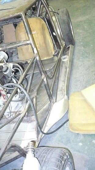

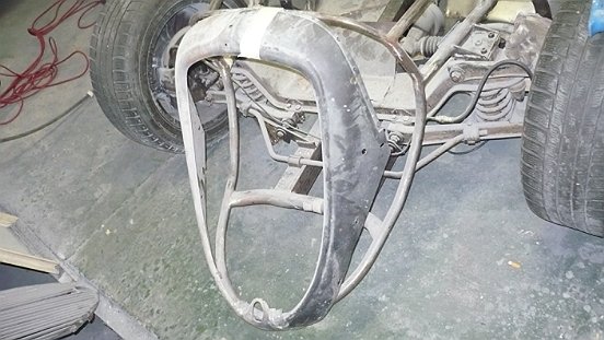

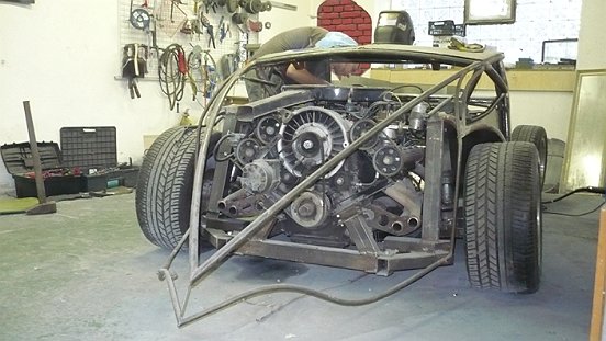

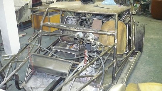

TaK To slibovane foto :-)
foto k příspěvku  od Kesam
o 05.12.2008, 13:48 | Kesam
o 05.12.2008, 13:49 | Kesam
o 05.12.2008, 13:50 | Kesam
Ten zadek do te špice mi moc nejde bz toho by to možná vypadalo lépe co?
