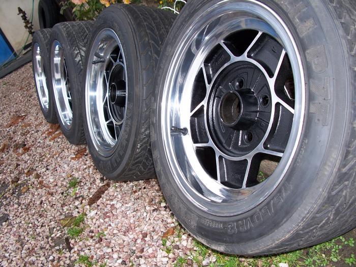

Myslíte že bude vadit, když mi střed kola neleží na středu náboje? Je to chycený jen na šteftech, nebude kolo nějak vibrovat nebo něco podobnýho?
kola mají malý ET asi kolem 15, ideálně má být tak 37 nebo 40, a když sem je zkoušel nasadit, tak sem docela koukal, jak je to daleko
foto k příspěvku  od fredh
o 22.11.2008, 23:27 | Nismo.Power
vzhledem k tomu že ten střed je tak nejdůležitější část uložení kola tak ano ;-)

o 23.11.2008, 00:14 | michal_smsmsm (A)
pak ze nejsou srouby namahany na strih ;) tyhle jsou rozhodne, kdyz to nesedi na stredu naboje ;) tim bych nejezdil pokud ti je zivot mily....

o 23.11.2008, 09:06 | tappaja
Video co sem hodil praalien je o nicem, tohle nejsou ustrizeny stefty, ale cela poloosa, kdyz byl blbe dotazenej buben na klinku.
Bud v klidu, jezdit s tim muzes, pokud ti sedi roztec a srouby (kulovy vs kuzelovity usazeni), takze ti to kolo vlastne docentrujou. Dulezity je to poradne dotahnout, kazdej sroub stejnym momentem(ale nemusis po tom skakat a narvat to na krev)
Jedinej pruser co muzes mit bude, ze ti to bude pri nejakejch rychlostech vibrovat.

proč by to mělo vadit? vždyť plno lidí má na ALU platový středící kroužek, na kterém to taky nesedí - teda sedí jen při "vystředění" kola a ten plast nic nenese, takže tady by to taky neměl být problém...
vždyť kolo je přitažené dosedací plochou na buben a na středu to nedrží

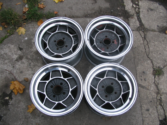

o 24.11.2008, 12:50 | fredh
sou to tyhle, akorát 7Jx13H2 a natřený nějakou sračkou, musím je opískovat a pak do práškový barvy.

o 24.11.2008, 13:04 | Hanes
Tak to teda čučim, tyhle kola ve 114.3 jsem ještě neviděl, jinak na fotce jsou 7x13 a 8x13 mám tu samou kombinaci..
Jen ten komaxit bych si rozmyslel, když se vyleští límec a hranky středů jak je to na fotce budou z nich super kola, v komaxitu to kolo akorát zanikne.

Problém s uložením by být neměl. A šrouby by se taky střihnout neměly, protože když jsou správně přitažené, nejsou namáhány na střih, ale jen na tah. Síly se pak přenáší třením mezi diskem a nábojem...
Kolo je středěné buď středovým osazením anebo kuželovými plochami jednotlivých šroubů, není-li osazení konstrukčně provedeno.
Takže nestane se nic, jen je třeba důsledněji dodržovat utažení a správné pořadí utahování šroubů. To by však mělo být samozřejmostí vždy i se středícím osazením...

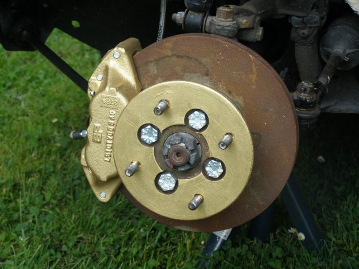

o 26.11.2008, 21:54 | MiniMike
jazzman: tady mas jednu nazornou ukazku ;-) jinak nevim jestli v roce 84 to nejak moc resili ;-)
foto k příspěvku  od MiniMike
