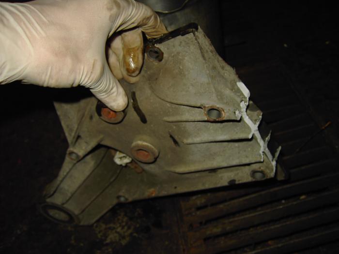

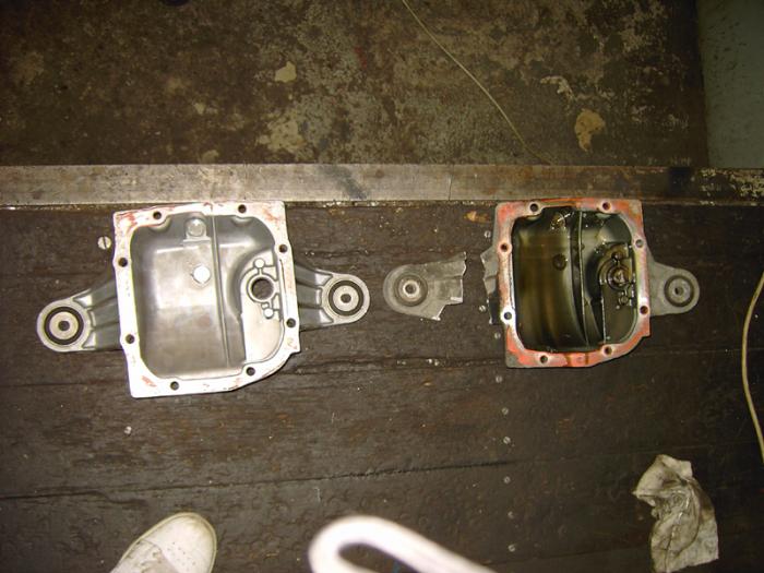

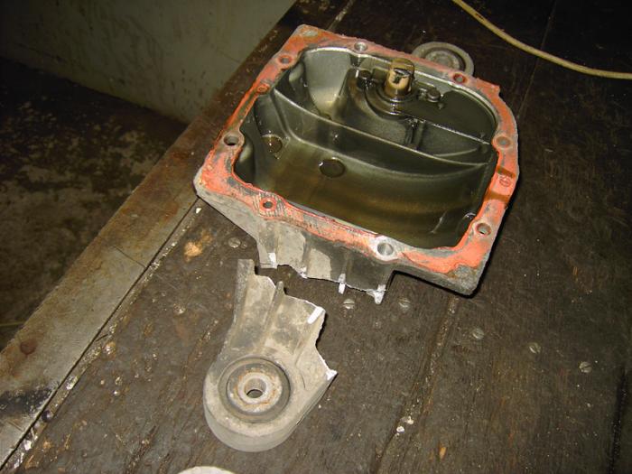

..sobota večer projíždka ..škub a bylo vymalováno :/
nechápal jsem ..myslel jsem, že kardan nebo uchycení a nakonec víko diferáku. Odešlo do věčných lovišt. Řekl bych unava materiálu :) ..naštěstí hned druhý den se mi to podařilo sehnat a vyměnit.

o 18.11.2008, 15:17 | CervinVega
njn, tohle je celkem normal i u obyc 6 válců, proto M3 3,2 to má řešené v místě působění sil, včetně toho předního šroubu na difu (tuším M16 či tak něco), kterej je kolmo (a při minimalnim povolení se "ustřihne") a u 3,2 pod úhlem...

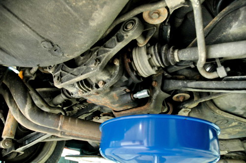

o 18.11.2008, 15:23 | CervinVega
nehlede na to, že má i inteligentně nalejvací-vypouštěcí šroub z boku, viz foto-ořech... jako bonus má 3,2 jinej převod, geometrii ramen, duté poloosy a silnější stabilizátor... proto jsem ji na svojem prohodil...
